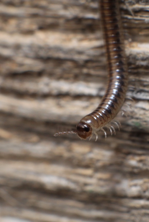

    Voici une photo d'un petit ver trouvé sur une poutre de bois autour d'un terrain de boule.
    • EXIF: Canon ( EOS 50D) | ef 50 MM f1.4 | 50mm | 1/50s | f/13 | ISO 400

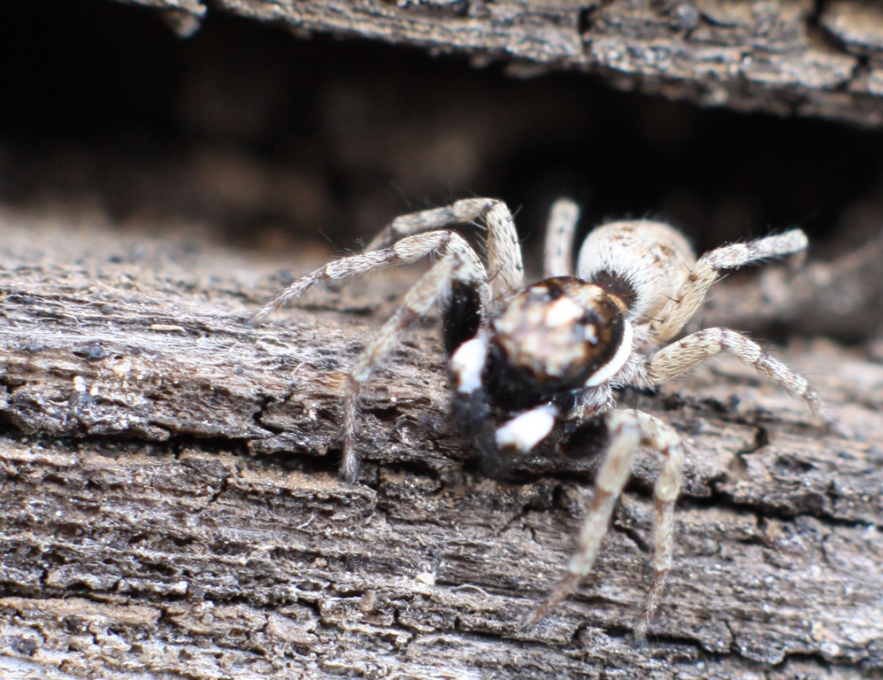

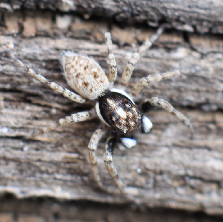

    Et voici une petite araignée qui allais très tès vite...
    • EXIF: Canon ( EOS 50D) | Ef 50 MM f1.4 | 50mm | 1/80s | f/5.6 | ISO 400
    • EXIF: Canon ( EOS 50D) | EF 50mm F 1.4 | 50mm | 1/60s | f/5.6 | ISO 400

    la 1 : elle me semble un peu flou et du fait qu'on ne distingue pas la seconde antenne de la bestiol pour moi ça ne marche pas.
    la 2 : l'image est flou
    la 3 : la MAP est fait quasiment sur le dos de l'araigné et la patte du milieu. Une MAP sur la tete de la bestiol aurait AHMA été mieux.
    Vue les exifs, arrivé a faire une MAP correcte avec des vitesse comprise en 1/50 et 1/80 à mains levées parait trés difficile.
    Je ne connais pas ton matériel mais le manque de qualité est peut etre due au tube kenko. à toi de nous le dire, en comparatif avec des photos que tu as réalisé sans.
