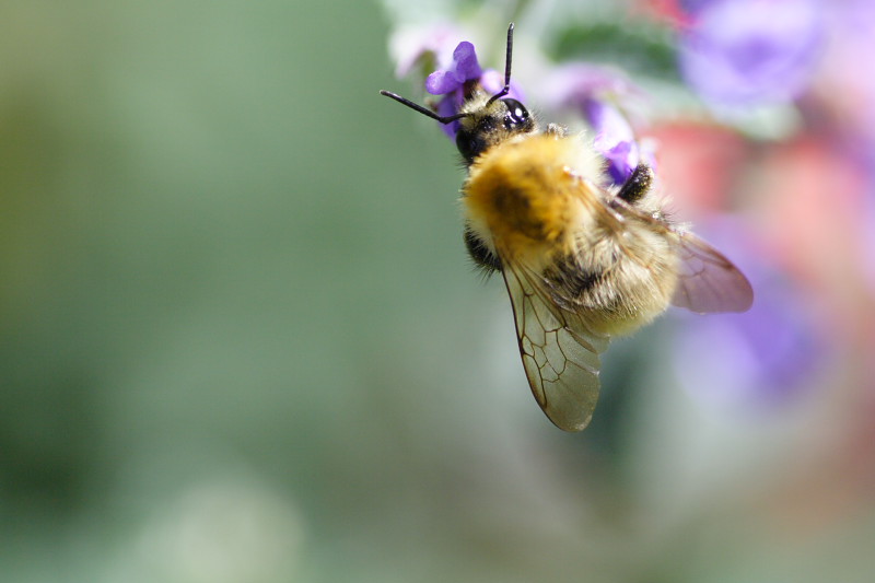

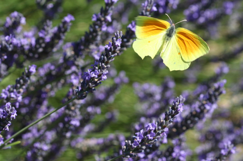

    Et voilà c'est parti, je me lance.
    Voici mes deux premières macro avec mon nouvel objectif 100 mm macro.
    je débute en photographie et souhaite progresser, alors à vos critiques constructives les amis.
    • EXIF: Canon ( EOS 350D DIGITAL) | 100 mm 2.8 macro | 100mm | 1/1000s | f/5.6 | ISO 400
    • EXIF: Canon ( EOS 350D DIGITAL) | 100 mm 2.8 macro | 100mm | 1/1000s | f/2.8 | ISO 100

    Tu n'est pas obliger de prendre une vitesse si élevée, le 250ème c'est bien et tu gagnes en profondeur de champ, et prends un pied
    Jean d'Offus
    Pour le bourdon, je suis d'accord. Par contre pour le papillon, je voulais le saisir en plein vol et je voulais être sûr qu'il soit net. En même temps si j'avais choisi 1/250 ème, j'airais pu flouter davantage les brins de lavande en arrière plan. Difficile de penser à tout lorsqu'un papillon bien excité en plein soleil de Provence fait petits tours et puis s'en va ! ;-)

    Même avis que Jean d'Offus sur la vitesse inutilement élevée.
    Sur les photos: pour la une c'est dommage d'avoir coincé le paillon dans l'angle supérieur sinon j'aime bien l'ambiance de la photo (mauve/jaune agréable)
    Pour la deux la PDC est vraiment trop courte F2,8, ce n'est pas facile à utiliser.

    Absolument d'accord avec toi sur le cadrage, qui aurait été plus sympa su le papillon était tourné dans l'autre sens.
    Quant à la grande ouverture sur le bourdon, c'est volontaire, je voulais voir uniquement le bourdon net. Je confirme que c'est difficile, et que le pourcentage d'échecs est important, mais quand on tient une photo correcte voir plus, on est heureux.
    Aucunes des deux photos n'est prises avec flash. Ca manque peut être de peps ? Qu'en pensez vous ?
    Merci pour vos conseils à tous les deux

    salut tu devrais deja d'exercé sur des sujets un peu moin bougeant pour apprivoiser la PDC et la nettetée voila moi moi conseil....

    Etant donné la vitesse sur la une, tu aurais pu ne mettre que 200 iso mais pas évident avec le papillon en plein vol.
