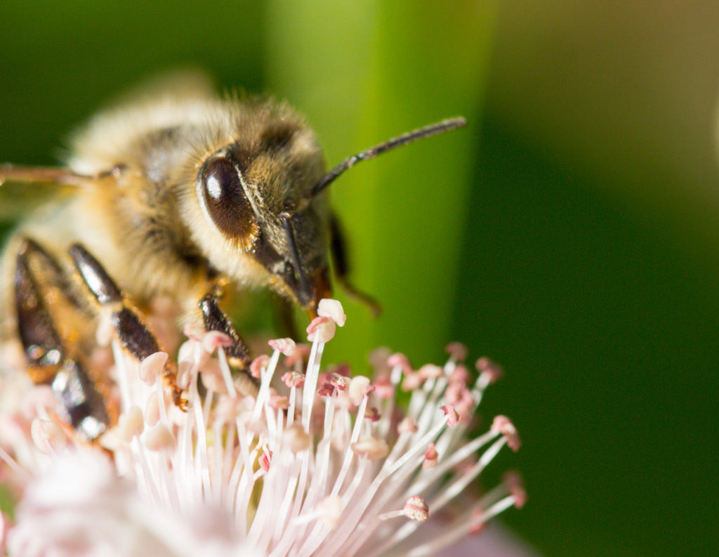

    Bonjour à tous.
    Ca y est, je me suis lancé le week end dernier avec mon tout neuf et tout nouveau objectif Tamron 90mm.
    J'ai trouvé que c'était vraiment quelque chose de génial. Il fallait faire preuve de patience et de rapidité, et le rendu est super.
    Je voulais partager un peu avec vous mes clichés pour avoir des critiques pour améliorer mes petites photos.
    • EXIF: Canon ( EOS 600D) | 90mm | 1/250s | f/2.8 | ISO 100
    • EXIF: Canon ( EOS 600D) | 90mm | 1/250s | f/6.3 | ISO 400
    • EXIF: Canon ( EOS 600D) | 90mm | 1/200s | f/5 | ISO 800
    • EXIF: Canon ( EOS 600D) | 90mm | 1/125s | f/5 | ISO 200
    • EXIF: Canon ( EOS 600D) | 90mm | 1/125s | f/3.5 | ISO 400
    Modération : Post déplacé ; les photos ne doivent apparaître que dans les albums, sauf pour illustrer une démonstration. Administration EOS Numerique.

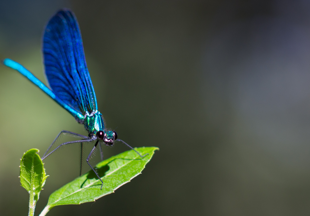

    Pour moi ce sera la 4

    1- Bravo pour avoir réussi à la prendre à l'arrêt. Par contre, la lumière était trop dure.

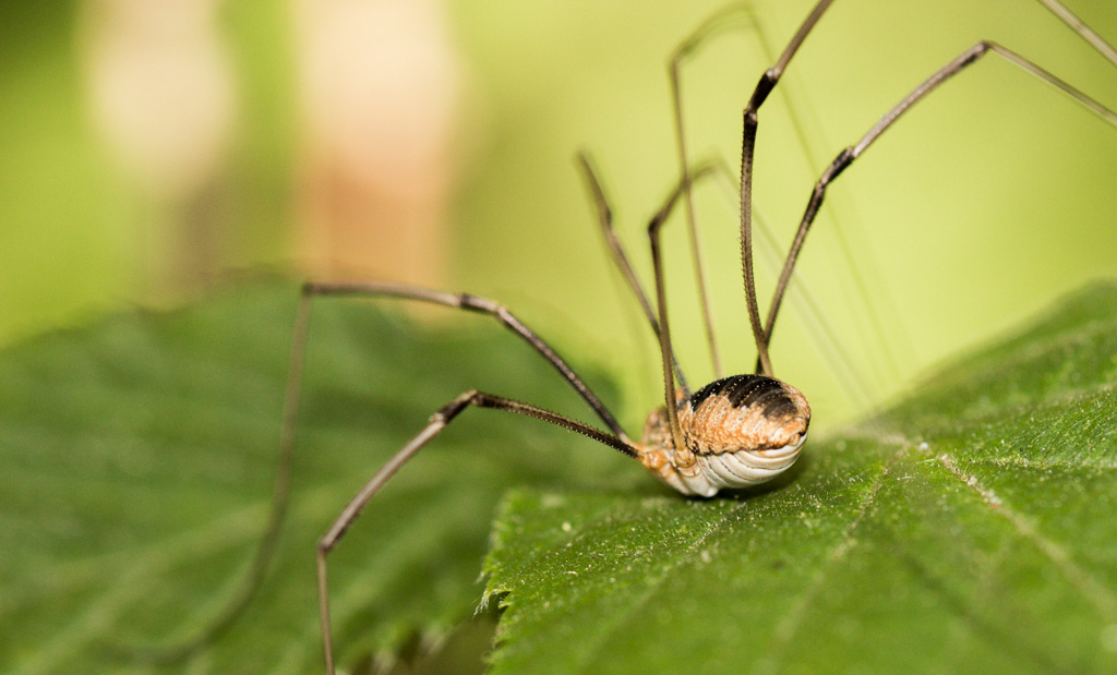

    2- Prise d'un peu bas. Les étamines masquent la tête de l'abeille.

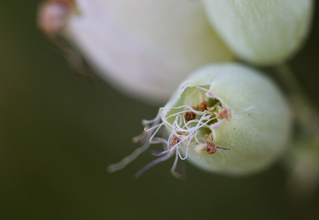

    3- Belle Map mais drôle d'idée de l'avoir prise de dos.
    4- Ma préférée. Le fond est superbe. Belle Map.

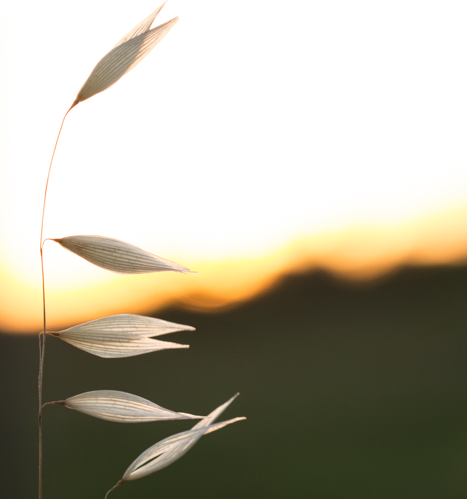

    5- PdC trop faible. Tout est flou ou presque.

    Pour l'araignée, tout simplement parce que c'était au bord de l'eau, faire le tour était pas possible.

    La lumière parait dure sur la 1 mais le cadrage est bien (ton sujet n'est pas centré) et la MAP a l'air bonne aussi.
    Sur la 2 c'est flou sur mon écran
    Sur la 3, dommage que tu aies coupé les pattes de l'opilion.
    Sur la 4, je trouve que c'est une belle recherche, le contre jour au travers des graminées est joli, pour la compo c'est un peu coupé net.
    Pour la 5 le sujet est intéressant mais ça manque de netteté

    Si je peux me permettre une remarque ..il va avoir du mal à faire la MAP sur l'oeil sur la 4 et 5 ...sans parler de la 3:.

    Sur ta série :la 4 a ma préférence :sujet original.
    La 1 aurait pu etre très bien ,mais tu l'as un peu serré à gauche et soit tu pouvais te mettre face à elle complètement soit vraiment de profil mais bien perpendiculaire:tu augmentes ainsi la zone de netteté !
