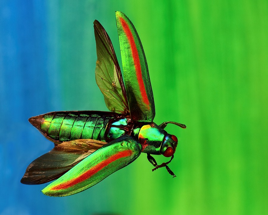

    Voici mon bupreste en vol shooté au 100mm pour changer du MP-E, enfin pour qu'il rentre dedans!
    Fond pas top, faut que je progresse en peinture moi!
    Mais avec le retour de certains personnages, il va falloir bosser
    Je regrette d'avoir cassé l'antenne et le bout de la patte lors du "dépinglage"
    A vos avis!

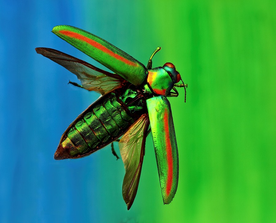

    • EXIF: Canon (7D) | 30 images | avance 1.4mm | 1.35s | f/5.6 | ISO 100
    • EXIF: Canon (7D) | 31images | avance 1.4mm | 1.35s | f/5.6 | ISO 100

    Superbe ! je pense que c'est le premier 'élytres et ailes ouvertes en pose' du fofo En plus tu as chiadé le fond... Dans l'immédiat, je suggère une prise du coté droit pour masquer le manque d'appendices quitte à broyer le reste de patte antérieure gauche.
    Quelle technique pour ramollir les membres ? Tu vas faire des émules; si ce n'est pas le cas, je t'offre le champagne.

    Bon, oui j'ai pris mon temps.....mais le voilà, visiblement ça ne te déplais pas. Tant mieux.
    Le ramollissement c'est fais 3 jours dans une petite boite avec de l'eau et un peu de vinaigre blanc (acide acétique), l'épinglage est très délicat, il tournais toujours. Il a ensuite séché quelques jours.
    Ca se brise comme du verre après!! pas simple avec mes grosses paluches.
    C'est vrai que je crois que c'est une première, le stack ailes ouvertes.
    Y'en a un autre qui ramollis gentiment....je ferais plus attention à ne rien casser.
    Merci pour le passage et pour le prêt!!
    A tous: ne dites rien, y ' du champ en jeu!!!

    De belles couleurs, mais un reflet lumineux sur une élytre sur chaque image au détriment de l'excellent rendu de l'autre.

    @fg06, vrai pour la surex, pas facile les reflets, à améliorer la prochaine fois. Merci pour le passage!

    Pour accélérer le ramolissement des gros coléos tu peux faire comme suit: dans une casserole faire bouillir une petite quantité d'eau,lorsque l'eau bout,hors du feu,tu dépose l'insecte sur l'eau(il va flotter) et tu attend 5 minutes.
    Normalement ça débride les plus coriaces et permet de gagner du temps par rapport à l'humidification traditionnelle!(A ne pas faire avec les tout petits insectes ou avec les insectes à corps mou..)

    @Lucane, merci pour ces précision, j'en ais un qui veut s'ouvrir alors qu'il ramollis depuis 5 jours.

    Une préférence pour la 2ème, mais c'est excellent dans l'ensemble .

    pour le ramollissage, 5 jours et tu n'as pas de moisissures??? le truc avec de l'eau bouillante marche sauf en présence d'eau calcaire - là, il y a souvent dépôt sur la bestiole!
    un détail qui me chipote comme naturaliste: les Chrysochroa comme beaucoup de ces grosses bestioles volent quasiment à la verticale - la vue d'avion est donc peu naturelle...

    Oui oui, le fond...
    Pas de moisissures, il très propre.
    Pour l'avion il en faudrait un tout petit! Mais le fond n'est peut être pas le sol....
    Merci pour le passage et pour ces précisions aérienne
