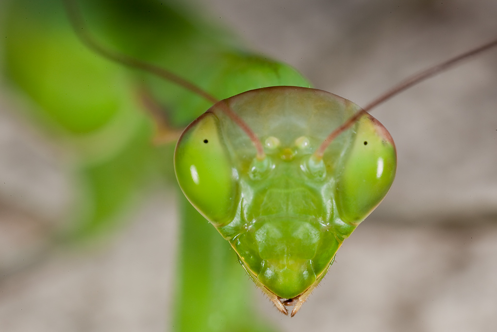

    j'ai enfin trouvé un peu de temps pour faire quelques essais avec mon mpe65 et mon flash macro (le Canon MT24-EX).
    Deux photos d'aujourd'hui.... merci pour vos conseils (en particulier si vous pouvez me conseiller pour améliorer le traitement)
    Ma mante près de la menthe... (elle me jette un regard glacial)
    • EXIF: Canon ( EOS 5D Mark II) | mpe65 | 65mm | 1/160s | f/13 | ISO 100

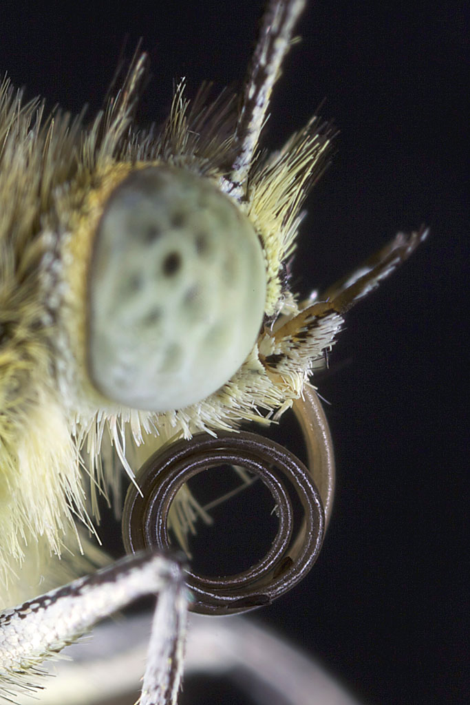

    Un papillon (un ptéride du choux je pense)... à presque 5:1
    • EXIF: Canon ( EOS 5D Mark II) | mpe65 | 65mm | 1/200s | ISO 50

    Je dois avouer que la première est assez impressionnante... J'avais lu je ne sais plus ou que c'est un objo assez complexe à maitriser notamment en ce qui concerne la gestion de la profondeur de champ... Qu'en pense tu après tes premiers essais? as-tu beaucoup de déchets?

    Très belle la première !! Par contre bizarre ce bruit sur la deuxième surtout à ISO 50, compression ?
    Bonne continuation en tout cas

    Bonjour ,
    Très bonne gestion de la lumière sur la 1 , mais dommage que tu ' aies pas pu avoir une netteté sur toute la tête , il aurait fallu mettre le plan capteur bien paralléle au plat de la tête : mandibules et ocelles . Comme il est souvent difficile de faire la netteté sur les yeux de ce genre de bestiole , je vise les ocelles qui se trouvent sur le même plan , facile à dire ........
    Pour la 2 , à ce rapport de grandissement la PDC est tellement petite que l'on ne sait pas ou faire la mise au point ( oeil ou trompe ? ) du coup ici la grosse masse floue de l'oeil prend trop d'importance , ou alors il faut utiliser un logiciel qui compresse plusieurs photos avec des mises au point différentes pour en faire une seule avec une énorme PDC . Sinon voir un portrait en 3/4 .... ou de face ?
    Je suppose que c'est la réduction/compression.... car il ne me semble pas y avoir de bruit sur le RAW...
    Pour la seconde, j'ai fait la map sur le trompe. Il est clair qu'au grossissement max, la pdC devient infime, même à F/13 ou F/16... (on peut pas plus de toute façon).
    Merci de votre passage.
    Edit : pour la question du "déchet"... oui, il faut reconnaître qu'il y en a beaucoup ! D'une part parce qu'il faut quand même s'appocher nettement plus près avec le mpe65 qu'avec le 100mm et aussi parce que le moindre petit bougé à 5:1 prend 5 fois plus d'importance !!!

    Impressionnant ce qu'on peut faire avec ce matos :1+ pour la 1 et le regard pénétrant de Dame mante.
