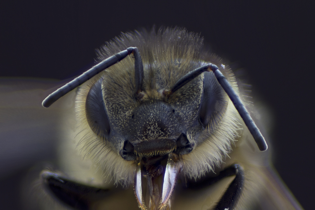

    Par défaut apis mellifica
    une apis mellifica (abeille domestique)
    toujours avec mon 28-80 inv.
    pour les voiles blanc derriere,ce sont les ailes
    • EXIF: Canon ( EOS 7D) | 50mm | 2s | ISO 100
    28-80 inver / 0.02mm / 158 photos

    Bien beau stack. Même si j'y mets deux petits bémols. Une zone de flou relatif à la hauteur des yeux et de la base des antennes, non ? Et dommage qu'il manque juste le bout de l'appareil buccal. Mais je sais bien que le cadrage en stacking, c'est galère.

    Il y a toujours cet espèce de voile blanc qui me gène!(je ne parle pas des ailes) mais du voile général.
    A part les lampes que tu utilises,est-ce qu'il y a d'autres entrées de lumière dans la pièce où tu opères:fenêtres ou ouvertures qui laissent entrer beaucoup de clarté?
    Si c'est le cas il faut les occulter au moment de la prise de vues.(Ou même une surface réfléchissante importante:carton clair,écran TV etc...)
    Pour mieux cerner le problème,essaye de refaire le même stack la nuit,toutes lumières éteintes,sauf bien sur celle de ton système.
    En plus comme c'est avec un objectif inversé la lentille de devant doit être assez exposée aux lumières parasites:peut-être bricoler un petit pare-soleil en papier noir..

    c'est exacte gerard,j'ai fait ça hier aprem.seulement,j'ai pas de double rideau dans ma salle a manger
    faut que je fasse ça le soir alors !!! c'est noté
    pierre:il y a bien un petit voile sur l'oeil droit mais sur la base des antennes,c'est bien la bebete qui est comme sa
    il y avais bien l'extremite de l'appareil bucal mais zerene augmente le cadrage (je sais plus comment on dit ).sa aussi il faut que je m'y habitue...

    Sinon tu peux gagner un peu de qualité en fabriquant une arche assez profonde pour que l'extrémité de ton objectif rentre légèrement sous elle et que le sujet soit assez vers le fond.Cela évitera les lumières parasites directes et indirectes à la fois sur le sujet et sur la lentille!

    Le focus stacker est condamné à vire dans le noir!! et oui, c'est la rançon.
    C'est bizarre ce flou, il est présent partout.
    Tu devrais essayer de faire un stack jusqu'au début des ailes pour avoir tout les poils de la tête net.
    Elle a les yeux aussi poilus que ça??

    Citation Envoyé par timbalus Voir le message
    " faut que je fasse ça le soir alors !!!" attention , risque important d'eau dans le gaz ...chaud devant , bobone risque d'avoir les abeilles , et pas celles de la macro ...

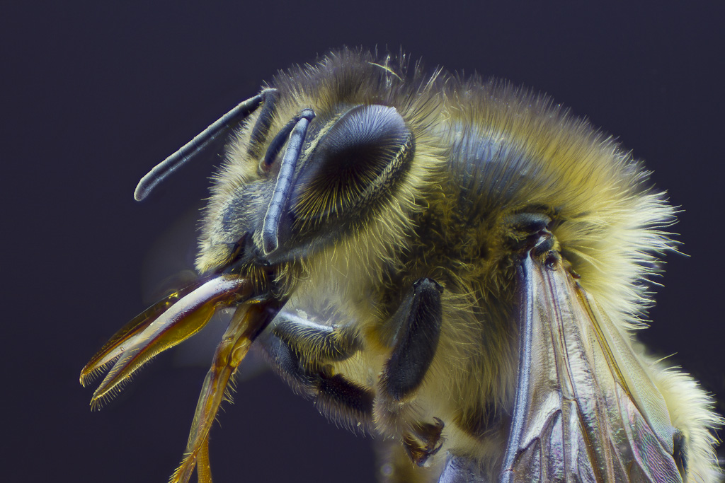

    une autre vu de l'abeille.toujours fait hier aprem,donc toujours ce voile
    je constate que le 28-80 est bien pour les vus de loin mais pour les plans rapproché,c'est mieux le x4.plus net !
    comme vous avez pu le constater,je l'ai bien rodé le stackshot...pas le temps de ce reposer
    • EXIF: Canon ( EOS 7D) | 50mm | 1.3s | ISO 100
    28-80 inv / 0,03mm / 170 photos
    babouk:ce qui saoul bobone,le soir,c'est les 200 clic-clac des shots de apn
    megalodon: je sais,c'est flou non !!!

    26 063
    J'aime le rendu nacré sur les ailes de la 2.
    Il va falloir t'exiler dans la cave...
    Belles couleurs sur cette bestiole.

    Ma préférence pour la 2

    Cette dernière vue est plus intéressante je trouve.

    j'aime bien la deux également, dommage que ce soit coupé au niveau de l'appareil buccal, faut lui dire de rester calme :-))

    Sinon, j'apprécie beaucoup ta deuxième version de l'abeille. Plus nette, plus intelligible.

    Trop sombre sur la 1 (rattrapable avec un coup de niveaux) et trop de lumière sur la 2 (plus dur à rattraper)
    Manque de netteté.
