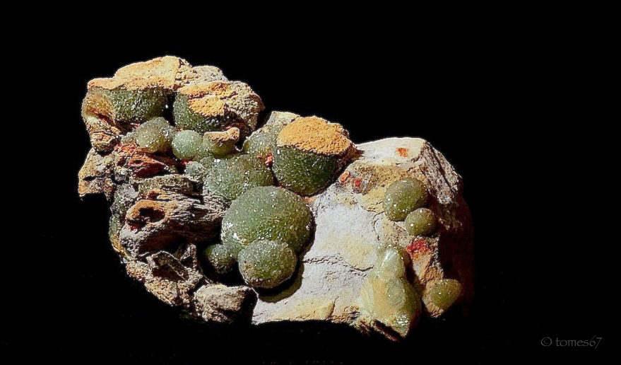

    Par défaut agrégats sphérulitiques fibroradiés
    en gros une wavellite de l'Arkansas (phosphate d'aluminium), en l'honneur du bon dr Wavel, anglais du Devonshire de son état, qui découvrit ce minéral au début du XVIIIème.
    • EXIF: Canon ( EOS 50D) | 85mm | 1/10s | f/20 | ISO 200
    taille du caillou (pas l'objectif ) environ 10 cm.
    26 095
    Sur le coup, je ne suis pas persuadé qu'avoir fermé autant rende service à l'image et au sujet... Certes la PDC englobe tout le caillou (assez gros apparemment), mais les défauts des optiques à de telles fermetures commencent à se faire sentir.
    Pour autant le sujet a l'air intéressant et ces concrétions vertes mériteraient d'être vues de plus près, quitte à se focaliser suir elle et non l'ensemble.
    2 sources de lumière ici me semble-t-il...

    bjr,
    merci pour le passage; je vais essayer de reprendre les boules autrement.
    3 sources de lumière.
    le fait de prendre le caillou ds son ensemble le rend un peu plat effectivement.
    perso j'aime bien focaliser sur un cristal avec du flou adjacent...
    l'intérêt de mes petits cailloux est qu'ils ne bougent pas, j'aurai tout loisir de les reprendre.
    ps je n'ai pas encore pon petit chariot pour le stack.
    cdlt
    Essaies de faire l'impasse sur la partie claire, ce pourrait être meilleur, à mon avis.

    Essaye donc avec un diapf aux alentours de 7,1,tu devrais gagner en définition même si la PDC n'est pas totale..
