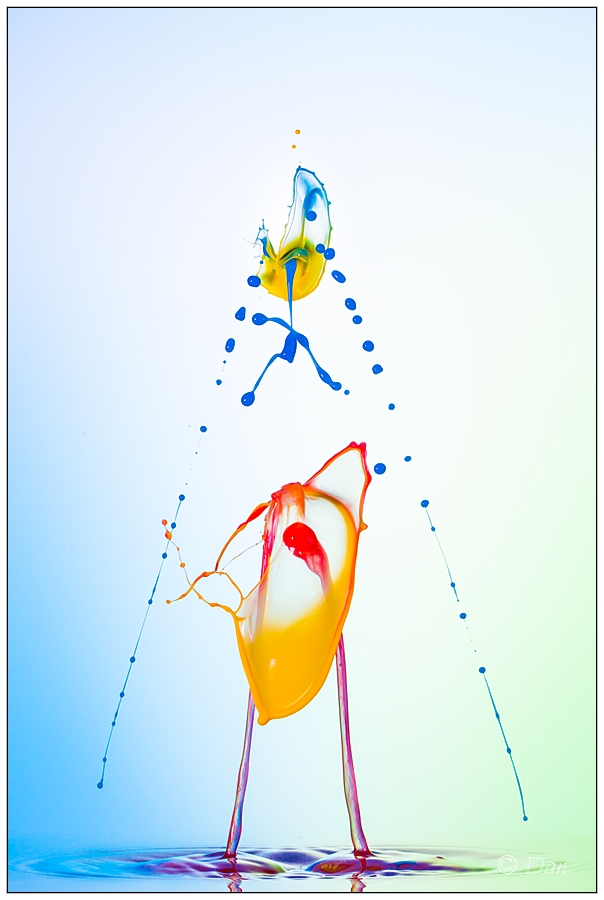

    Bonjour à tous
    Nouvelle variante dans mes essais de colonnes qui penchent.
    L'idée était de rajouter 2 colonnes issues de 2 fontaines. J'ai donc due
    fabriquer un autre support de fontaines plus large afin d'avoir assez de place
    en largeur pour produire les deux colonnes centrales. Les deux gouttes qui génèrent les
    hautes colonnes demandent un peu de place pour s'épanouir.
    De chaque côté des colonnes centrales, 1 colonne produite par une fontaine dont le jet
    est incliné vers l'intérieur. Au dessus, 4 électrovannes, 2 produisent les hautes colonnes
    centrales et 2 produisent les collisions donc au total 6 électrovannes.
    Cela représente pas loin de 3 lt de mélange, plus de 2 heures de préparation et
    c'est assez long à mettre en oeuvre car les alignements sont assez complexes et les couleurs nombreuses.
    Le paramétrage du script demande aussi du temp afin d'arriver à quelque chose qui soit esthétique.
    Ne pas oublier le nettoyage à la fin de la séance car ça gicle beaucoup et les mélanges à base de
    peinture demande un rinçage poussé.
    Mais quand tout ce petit monde travaille en symbiose, ça donne des choses assez cool...
    A bientôt pour d'autres essais.
    Cordialement
    Dan

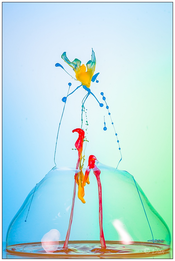

    La dernière, pour moi, est la plus originale.
    Quand je vois la masse de travail que cela représente, je suis pas prêt de faire ça

    encore une série fort étonnante, merci en plus pour les explications
    juste par curiosité: l'utilisation de la peinture c'est pour la couleur seulement ou aussi la texture obtenue (pourquoi ne pas utiliser par exemple de l'encre ou un colorant naturel ?)
    Animateur Atelier "Water Drop" Avatar de Dan60
    St-Martin -canton de Fribourg
    482
    EOS 10D - EOS 5D - 1D Mark IIn - 1D Mark
    Canon 100 macro + 100-400 Is + 24-105 IS
    Merci pour ton passage.
    Avec de la peinture, le liquide est beaucoup plus opaque qu'avec du colorant alimentaire qui lui, à moins d'en mettre une très grosse dose, donne un mélange beaucoup plus transparent.
    J'ai essayé un mélange avec de l'encre d'imprimante jet d'encre. Ca donne aussi un mélange assez transparent et le prix de l'encre est prohibitif ...
    Pour la consistance du liquide, la dose de peinture que je mets ne change pas grand chose. Ce qui donne la texture et la viscosité, c'est le mélange de l'eau avec du xanthane.
    Ce produit, selon la quantité ajouté, épaissi l'eau. Ensuite, je dilue avec de l'eau claire pour avoir la viscosité voulue.
    Autre conséquence de l'utilisation de la peinture, l'éclairage est complètement différent du fait que la lumière ne passe pas à travers.
    A bientôt
    Dan

    Tes bonshommes à longs bras et gros ventre sont vraiment top, mais la cloche à fromage hystérique de la dernière l'est plus encore !
    Encore une série de très haut vol !

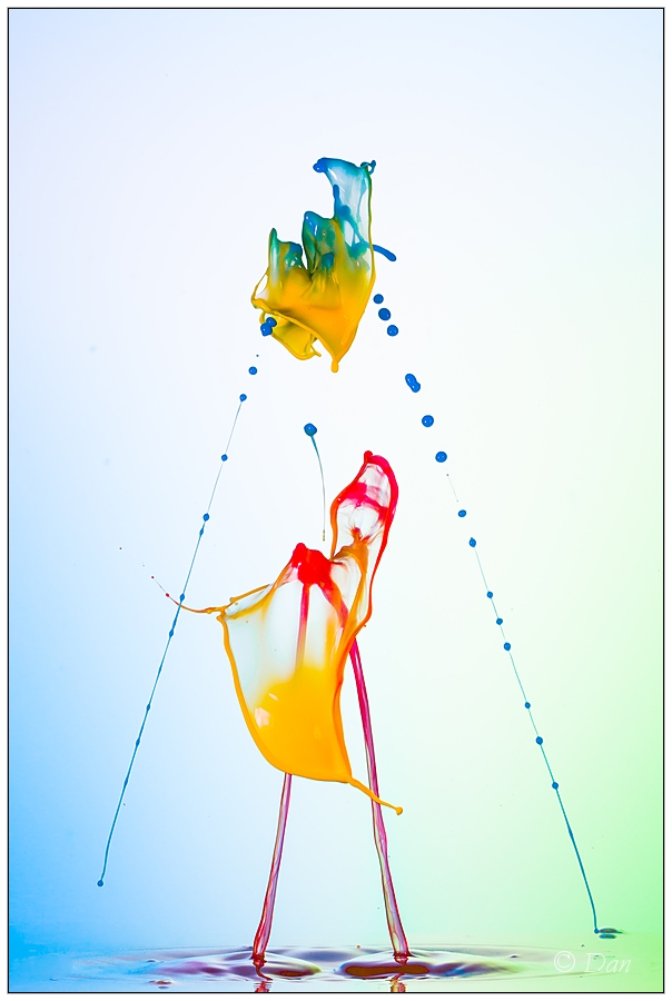

    Pour ma part je reste scotché devant la 3 qui me fait trop penser à un Dali avec ce personnage aux larmes et à la bave bleue.
    Encore bravo, et merci du partage.
