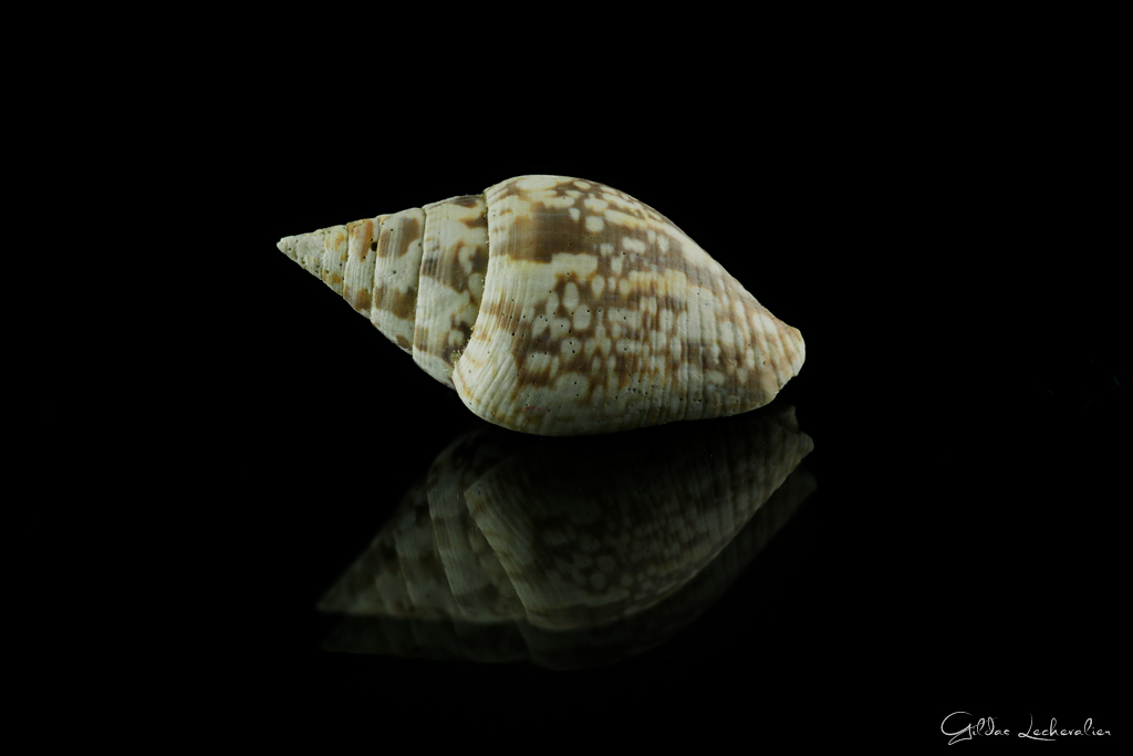

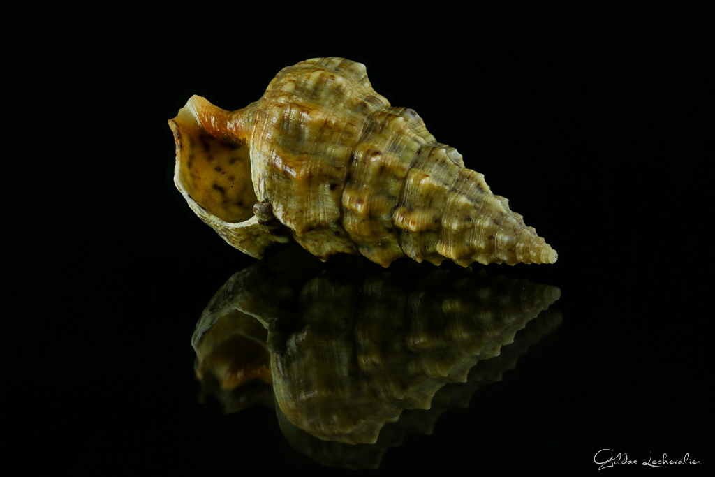

    Je me permets de vous partager les photos de ma première séance de focus stacking sur des coquillages réalisé avec mon 100mm sur trépied et fusionné avec Zerene Stacker :
    • EXIF: Canon ( EOS 760D) | 100mm | 1/10s | f/2.8 | ISO 100
    Bonsoir à tou(te)s
    J'aime pas le noir, mais en l'état, il fait un bel effet et le miroir comme support est une belle idée, mais j'avoue que le double (triple ?) reflet est un peu perturbant.
    Très belle lumière bien diffusée (avec un bémol pour la première et ses bords bien plus clairs), mais je pense que tu pourrais remonter un peu lesdites lumières, c'est un peu sombre trouve-je. Les reliefs des coquilles sont très bien rendus.
    Pour un premier jet, c'est très très bon.
    Bienvenue donc
    PS : Dommage d'avoir posté dans l'atelier et pas dans l'album, tu auras surement moins de passage. Ici, c'est plutôt les questions 'techniques'...
    Je pense qu'il te manque qqs tirs en fin de la premère

    Et merci beaucoup pour vos retours très constructif.
    Pour les doubles reflets je n'ai pas trouvé comment les éviter. En fait les coquillages sont posés sur une vitre
    Pour la lumière je partage aussi votre avis. Elle mérite d'être remontées.

    J'aime le fond noir avec ce miroir, si tu augmente la lumière sur les coquillages ça passera encore mieux je pense aussi.
    Aucune idée pour éviter ces dédoublements effectivement gênants (?) Sinon c'est un très beau travail, surtout pour une première
    Bref du même avis que Pierre

    Peut-être en utilisant un polarisant sur l'objo ou en utilisant du plexi noir comme support plutôt qu'une vitre ? Je ne suis pas un pro du studio que je n'ai jamais pratiqué !
    Membre Avatar de af.balog
    93
    847
    XXD x 2
    Bonjour à tou(te)s
    +1, pour moi le double reflet est celui sur chacune des faces du verre, le plexi noir devrait supprimer cela...
    Pour l'éclairage, un flash rasant avec un coupe-flux serait mieux :
    - flash = pas d'influence de la lumière ambiante
    - coupe-flux = fond vraiment 100% noir partout (quelques "tâches" de lumière présentes ici)
    - éclairage plus dur et rasant = hautes lumières plus marquées (qui contrasteront mieux avec le fond noir) et ombres plus présentes (matière révélée)
    Le sujet devrait mieux être mis en valeur.
    J'attends de voir tes essais dans cette config si tu veux bien. (même si le but de ta séance était le focus-stacking mais bon, les modèles ont l'air compréhensifs )
    A+

    Bonjour et merci à tous pour vos retours.
    Je vais sans doute réaliser une nouvelle séance en début de semaine en prenant en compte vos remarques (Mais je suis limité en matériel):
    - Double reflet : Je vais essayer de trouver du plexi dans mon garage
    - Flash : Je vais essayer avec le flash intégré à mon boîtier.
    - Coupe-flux : J'en ai jamais utilisé et je n'en connaissais pas l'existence... Mais cela doit pouvoir se bricoler
    - Éclairage rasant : Comment cela fonctionne? Je n'ai que 2 spots qui proviennent d'un kit de lightbox (https://www.******.fr/gp/product/B008AS9H2G). Quelle configuration serait la plus optimale?

    Bonjour , pour une premiére ces résultats sont vraiment encourageant , je ne pratique pas le stack mais cela ne m'empéche pas d'apprécier les résultat. Pierre et Alexis ont l’œil plus expérimenté que moi en ce qui concerne cette technique . Ceci dit j'apprécie beaucoup tes résultats , le fond noir ne me dérange pas ici et pourtant je suis comme Pierre je n'apprécie pas trop en général , mais je pense qu'ici cela permet de faire en sorte que tes sujets se détachent bien avec ce contraste ...C'est vrai aussi qu'aprés lecture du commentaire de Pierre le double reflet est un peu génant ...vraiment trés prometteur tout de méme et je suis bien incapable de faire aussi bien ...bravo !
    tres sympa le rendu, mais je ne peux pas en dire plus, pas du tout connaisseur du stacking...
    Bonsoir à tou(te)s
    Le stacking, il maîtrise. Son pb ce sont les reflets de sa vitre support
    Ceci dit, pour la lumière je pense que tu pourras tester après l'affaire des reflets : chaque chose en son temps (j'adore la dichotomie). Ta lumière est (beaucoup) plus que correcte en l'état.
