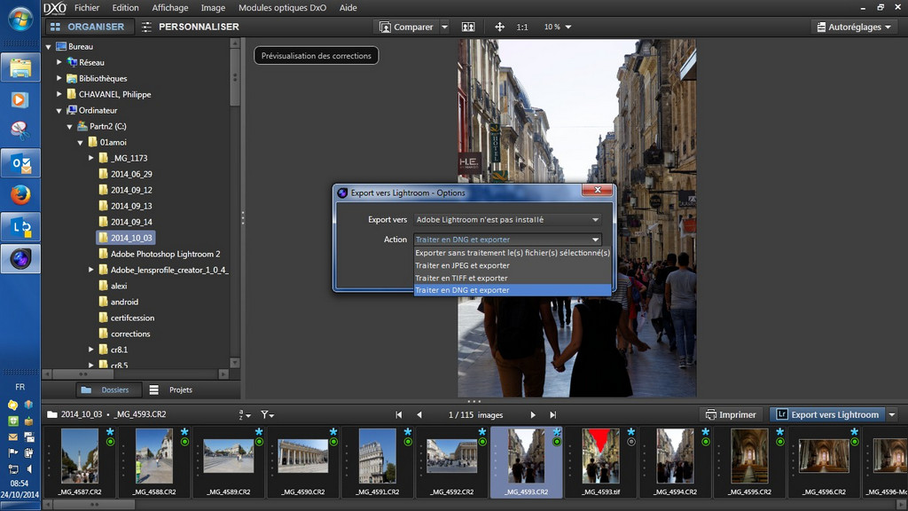

    Par défaut Sauf erreur ou omission de ma part
    Pour info
    • EXIF: EOS 6D (6D) | ISO 100
    Bon sur cette bécane je n'ai pas installé LR.

    Depuis mon dernier post j'ai changé de PC.
    Désolé d'être en contradiction, mais je viens de faire l'essai entre DXO 9.5.1 et LR 5.6, à partir d'un raw ouvert par DXO, export avec traitement en DNG vers LR, et mon gentil LR ouvre le DNG sans aucun problème. Je suis sous W7 avec toutes les appli en 64 bits.
    Filou
