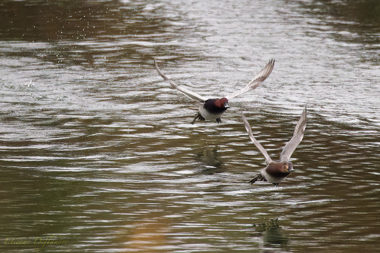

    J'ai participé ce dimanche matin à une sortie ornithologique (par un froid... de canard) et je me suis très vite rendu compte à l'un ou l'autre regard AVANT de commencer les choses sérieuses que l'obturateur mécanique du R7, ça ne le ferait pas... J'ai donc utilisé exclusivement l'obturateur silencieux, donc ES.
    En développant les clichés, je suis tombé sur cette bizarrerie: l'aile droite du milouin mâle semble coupée par une vaguelette de l'arrière-fond.
    • EXIF: Canon ( EOS R7) | 500mm | 1/2500s | f/7.1 | ISO 12800
    Bien sûr, la lumière et la vitesse nécessaire étant ce qu'elles étaient, j'atteins le plafond des isos, mais je me suis souvenu d'un phénomène proche lorsque je m'entrainais avec mon nouveau boitier en été: la mouette semble "effacée" par l'arrière-fond pourtant flou.

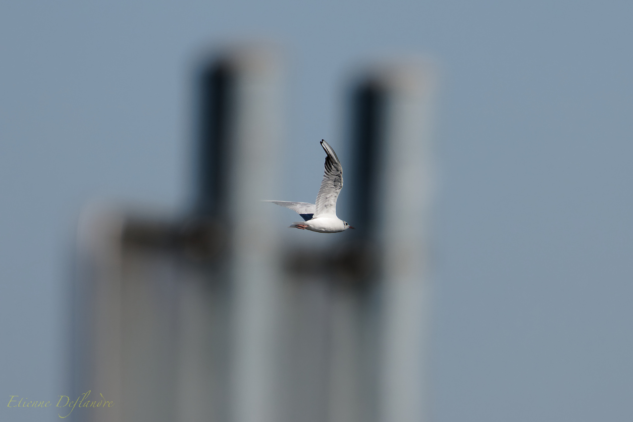

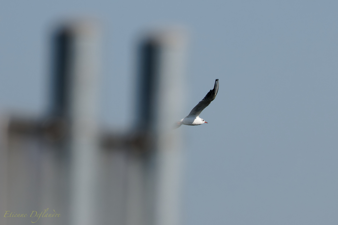

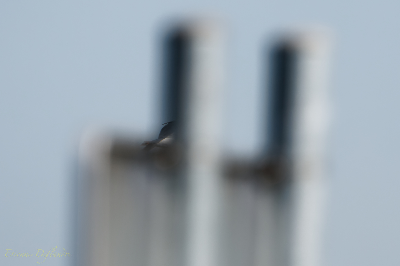

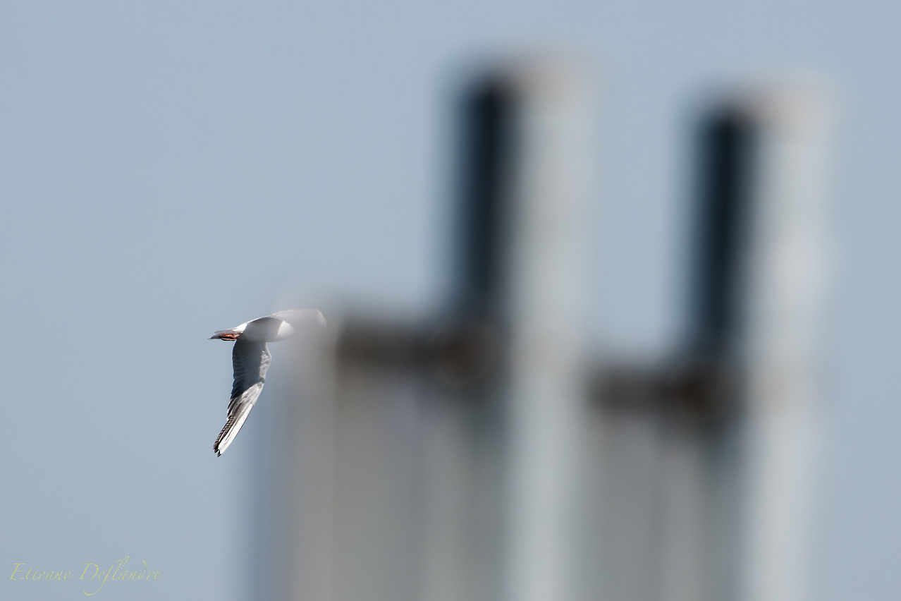

    • EXIF: Canon ( EOS R7) | 520mm | 1/1600s | f/8 | ISO 320
    Avez-vous déjà vu ce phénomène? Est-il spécifique de l'ES? Avez-vous une explication?

    Bonjour, Jean-Mi et merci pour la réponse.
    J'arrive à 25000 photos sur le R7 et celles que j'ai postées ici sont les SEULES à montrer ce phénomène. C'est parce que j'ai été interpellé par l'aile du milouin que j'ai pensé rechercher celles de la mouette effacée par l'arrière plan, que je n'avais pas approfondies alors. Il faut dire que ce jour d'août il faisait très chaud (pour la Belgique...) et que je m'étais contenté de cette ébauche d'explication rapide...
    Pour l'optique, c'est le EF 100-400 + TC 1,4 pour la mouette, mais tu m'as convaincu pour le RF 100-500 et les milouins sont pris avec cette dernière...
    Donc pas l'optique, pas la vitesse, pas les iso, pas la température (de caniculaire à glaciale... peut-être justement les extrêmes? Mais ce n'était quand même pas l'Afrique ni l'Antarctique...), et un phénomène manifestement rare (mais reproductible dans une même rafale: cf la mouette)
    Mystère ...

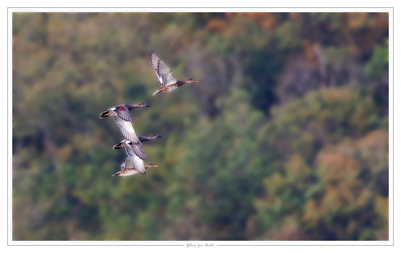

    Il y a quand même un soucis sur l'aile du canard du bas sur cette photo Jean-Mi non ?

    Pour le milouin, il s’agit bien d’un effet du rolling shutter, mais pas celui bien connu qu’on appelle en anglais le « skew », c’est à dire l’inclinaison par exemple de l’arrière-plan au filé horizontal d’un oiseau, c’est à dire lors d’un mouvement dans le seul plan horizontal, mais d’un autre appelé « spatial aliasing » (repliement spatial ou crénelage spatial) qui se produit en présence d’un déplacement à la fois horizontal et vertical du sujet, ce qu’on avait notamment remarqué en filmant les hélices d’un avion.
    Voici le lien d’une petite animation qui montre les deux types de problème: l’inclinaison (bien connue) et la genèse de « l’interruption » de la pale (qui personnellement m’avait échappé…)
    upload.wikimedia.org/wikipedia/commons/4/49/Rolling_shutter_SMIL.svg
    que vous faites précéder de https://
    Dans le cas du milouin, l’interruption de l’aile est liée à ce phénomène de « spatial aliasing » suite au déplacement simultané vers le bas et vers la droite de l’oiseau qui abaisse son aile tout en avançant.
    Pour ces problèmes, la différence entre l’obturateur mécanique et l’obturateur électronique d’un même appareil à même vitesse d’obturation (disons 1/000s, 1/8000s …) vient d’une part de la différence de vitesse de balayage du rideau par rapport à celle du « scanning », et d’autre part du comportement de lecture des photodiodes dans l’un et l’autre mécanisme.
    Dans le cas de l’obturateur mécanique, le temps d’obturation (1/000s, 1/8000S,…) sera obtenu par le délai entre l’ouverture du premier rideau et la fermeture par le deuxième (idem pour le ECFS, c’est le deuxième rideau mécanique qui fait tout). Bien que chaque photodiode ne reçoive la lumière que pendant 1/000 s, 1/8000s,…, le balayage complet du capteur par la fente lumineuse (de haut en bas) prendra 1/250 s, soit 4 ms. La lecture de toutes les photodiodes prendra 1/30s sur le R7, 1/45s sur le R6, 1/50s sur le R5, 1/60s sur le R6II et 1/200s sur le R3 (NB: un peu variable selon les sources...). MAIS dans le cas de l’obturateur mécanique toutes les photodiodes de haut en bas du capteur auront donc été stimulées en 1/250s et attendront ensuite leur lecture avant de se ré-initialiser.
    Les problèmes d’écart temporel entre la stimulation du sommet et de la base du capteur seront donc limités à des mouvements de filés très rapides, c’est à dire peu fréquents.
    Dans le cas de l’obturateur électronique, chaque photodiode ne « s’ouvrira » pendant 1/000s, 1/8000s… que JUSTE avant sa lecture, avec un balayage du capteur complet (de haut en bas) dans un temps qui dépendra donc des caractéristiques du boitier (cf ci-dessus). Ce qui permet de réutiliser les photodiodes avant et après le passage de la lecture pour alimenter le viseur malgré la cadence élevée (20, 30 voir 40/s)
    Mais qui va devenir potentiellement problématique avec les boitiers à lecture plus lente…
    A noter aussi que la lecture ne se fait semble-t-il pas ligne par ligne, mais par « paquet » de lignes, 6 à la fois pour le R7, 16 pour R6, ce qui peut rendre les déformations moins progressives et donc plus visibles…
    En ES, il n’y a donc aucune relation entre la vitesse d’obturation et les déformations: seule comptent la vitesse relative de déplacement du sujet par rapport au capteur (que ce soit le capteur ou le sujet qui bouge…), et la vitesse de lecture du capteur. Il est clair aussi que pour un sujet remplissant verticalement tout le cadre, le délai de lecture entre le sommet et le base sera plus grand.

    Pour la mouette, je n’ai rien trouvé de convaincant.
