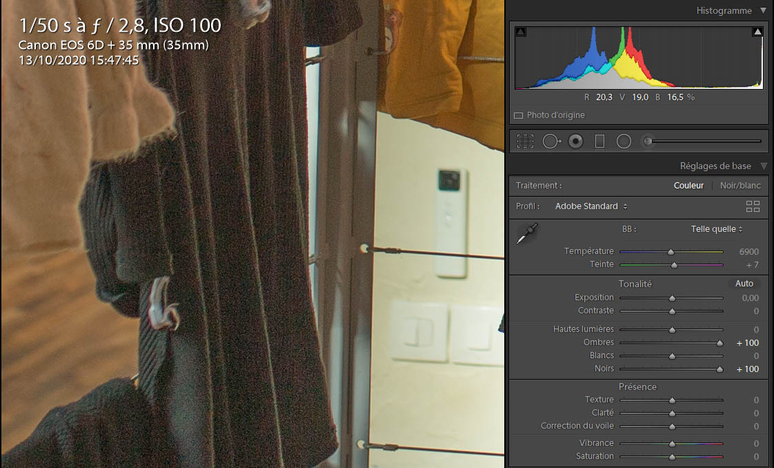

    J'ai donc mis les deux boitier sur trépied à réglage identique et même objectifs, ma procédure est simple :
    100iso = meilleure plage dynamique pour les deux boitiers
    étape 1 la zone surex croppée à 100% originale puis la version récupération des HL à fond
    étape 2 la zone sousex de la meme photo croppée à 100% originale puis la version récupération des BL et des noirs à fond
    le verdict est sans appel : le R6 ne vas vraiment pas loin dans les HL mais extrêmement loin dans les BL alors que le 6D c'est l'inverse. donc, pour avoir des photos récupérables facilement, il faut sous exposer toutes le photos : c'est absurde mais ça marche. J'ai remarquer autre chose: en comparant les deux boitiers exposer automatiquement une même scène le R6 est sous exposée alors que le 6D exposé parfaitement, à croire que les ingés de canon ont capté le truc.. :/
    R6: récup des hautes lumières
    6D récup des HL:
    Basses lumières :
    R6 : récup des basses lumières
    6D : récup des basses lumières
    Pensant que cela pouvez venir de LR j'ai fait les mêmes test avec DDP4: même résultat !
    j'ai testé avec tous les profils CF/Adobe, pour le R6 et Adobe pour le 6D : cela ne change rien à la problématique.
    Voila... c'est assez flag.. maintenant si quelq'un a une solution pour eviter cette problématique je suis open.
