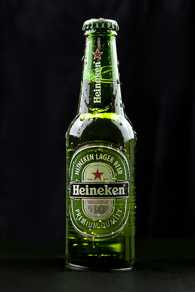

    Amis EOS-iens,
    Ce cours gratuit intéressera tous ceux qui veulent photographier un produit. J'explique ma technique pour photographier une bouteille de bière avec du matériel "studio de rue".
    Cours Photo Gratuit 2.05 – La photographie de produit – la bouteille de bière | Photographe Mariage Nice
    Matériel utilisé:
    Canon 5D
    Canon 105mm 2.8 macro
    2x 580 ex II
    1 x Yongnuo 560
    Déclencheurs Yongnuo RF602
    Bon visionnage,
    Blaise

    J'ai expérimenté ce tutos en utilisant pas le même éclairage. J'ai utilisé trois spots avec un voile devant pour diffuser la lumière, ce qui fait que l'on ne voit pas de reflet tel que les parapluies... L'éclairage est surement moins bien maitrisé que dans ton tuto mais je voulais posté ma photo pour montré le résultat obtenu.
    damien
    Nice
    151
    Full Frame
    Fixe:8/15/35/50/85/100/135 Zoom:17-40/24-70/70-200/100-400
    Damien,
    Super!
    On voit encore un peu ton arriere plan: ca peut etre volontaire ou pas. Si jamais tu voulais l'éliminer pour avoir un noir intégral alors voici tes options:
    - monte la puissance des flashs, ferme ton diaph. Tu vas du coup sous-exposer plus l'arriere plan par rapport a l'avant plan
    - vérifie que ta lumière n'éclabousse pas l'arriere plan. La lumiere des parapluies est difficile a controler. Tu peux mettre des obstacles entre tes parapluies et ton arriere plan.
    - recule encore plus ton arriere plan (forte deperdition de la lumiere avec la distance).
    Du bon boulot!
    Blaise

    En fait je n'est pas utilisé de flash. étant donné quand j'en est qu'un. A la place j'ai utilisé 3 spots avec des ampoules se rapprochant de 5200K. Et l’arrière plan ce n'est pas voulu...Il y avait une fenêtre et des rideau pas assez opaque pour bloquer la lumière.

    Un petit truc pour de jolies gouttelettes : le brumisateurs d'eau minérale comme ceux que l'on utilise quand il fait très chaud. C'est bien sympa et facile à doser pour l'effet.
    Et si tu en a d'un coté alors que ça n'est pas souhaité, approche la poire (celle qui souffle de l'air pour le nettoyage du capteur) et chasse les gouttelettes.

    Je lis beaucoup de chose concernant le packshot, on parle de lumière, de diffuseur, de snoot, de cobra, d'ouverture, de flash déportés mais rarement d'objectif?
    L'exemple de la bouteille de bière est a mon sens un mauvais exemple car c'est un objet peu profond pour lequel on peut facilement avoir une profondeur de champ suffisante? L'exercice est bien plus difficile avec mettons une boite au chaussure qui est un objet un peu plus volumineux.
    Beaucoup de personnes semblent utiliser le 100 mm macro Canon, et, qu'on m'éclaire la lanterne, je ne comprends pas pourquoi, ses qualités premières (superbe piqué a 2,8, IS, tropicalisation...) me semblent être des qualités totalement en inadéquation avec le packshot ou l'on travaille en studio en ou l'on cherche la profondeur de champ pour avoir des objets nets et non du bokeh genre coccinelle super nette avec un fon flou.
    Ma question est donc la suivant quel objectif choisir pour shooter des objets allant de la bague à la boite à chaussure et pourquoi les gens se tournent vers des objectifs iS ou ouvrant a 2,8 alors que ca ne présente à priori aucun intérêt pour du packshot ?
    Merci apr avance pour vos réponses
    Membre Avatar de Yann3D
    Rennes
    759
    Fuji X-T2 et X-T1
    10-24 f/4 - 23 f/1.4 - 56 f/1.2 - 90 f/2
    Citation Envoyé par entropyck Voir le message
    Ce n'est pas parce que son ouverture max est à 2.8 qu'on ne peut pas le fermer comme dans le tuto à F9 voir plus.
    La distance avec ton sujet étant aussi en grande partie responsable de ta profondeur de champ il te faudra parfois reculer un peu pour des objets plus volumineux bien sur.
    N'ayant pas d'objectif macro de mon côté je fais mes packshots au 70-200 F4L et ça passe très bien également.
    Nice
    151
    Full Frame
    Oui, exactement. Le 100mm macro que j'ai n'est ni tropicalisé ni avec un IS. Il est juste d'un piqué vraiment excellent à f/8. Donc si tu contrôles parfaitement tes paramètres, comme en studio, c'est un objectif parfait.
    Un gros avantage du 100mm c'est qu'il ne déforme pas du tout l'objet, donc tu as une représentation fidèle de la réalité.
    Mais tu peux très bien de l'excellent pack shot avec ton objectif kit. Tout dépend de ta perception de la qualité - et celle de ton client.
