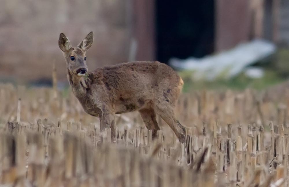

    Voici donc l'image sans retouche, brut de raw:

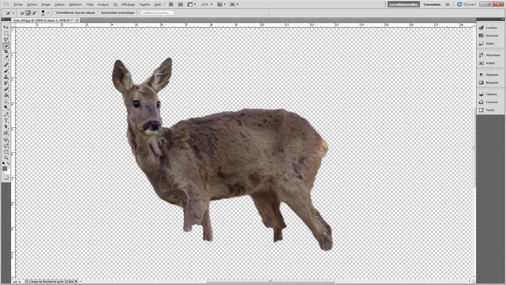

    Maintenant faites une sélection de votre sujet principal, ici, le bambi.
    J'utilise pour ma part l'outil Sélection Rapide de CS5, simplement une tuerie.
    Puis clic droit dans la sélection > "améliorer le contour".
    Au final la sélection doit ressembler à peu prêt à ça:

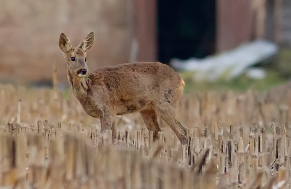

    On peut alors se permettre de passer un coup de Filtre > Bruit > Réduction du bruit.
    Attention à ne pas trop flouter l'image.
    Pour finir, le reste de bruit dans le bokeh se travaille à l'aide de l'outil > Goutte d'eau (réglé à 72% chez moi)
    Passez le un peu partout dans les parties "floues" de l'image pour lisser.
    Et voilà à ce stade ça donne ça:
