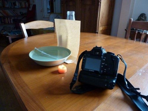

    je vais vous expliquer comment réaliser une photo de goutte d'eau qui tombe dans un liquide.
    Vous pouvez en voir des exemples sur mon blog: Le blog de photosauvages.over-blog.com (dans l'album photo de gouttes d'eau).
    Matériel:
    -un appareil photo (de n'importe quel type)
    -un récipient (vous pouvez prendre un saladier de couleur par exemple pour donner de la couleur à votre eau...)
    -un trépied (sinon prenez le à la main mais c'est dur de faire la mise au point et de faire tomber la goutte d'eau en même temps surtout avec un reflex).
    _une seringue, pipette... pour faire tomber la goutte d'eau.
    _une feuille de papier blanche ou de couleur pour faire le fond.
    _une ou deux bougie (type phosphore)
    _et bien sur DE L'EAU!
    Explications:
    Dans le noir:
    1)Remplissez votre récipient d'eau.
    2)Prenez votre appareil photo et régler l'iso sur 100 mettez le flash.
    3)Remplissez votre pipette d'eau ou du liquide que vous désirez utiliser (vous pouvez par exemple prendre du lait ou du colorant...)
    4) Installez votre appareil sur un trépied si vous en avez un.
    5)allumez les bougies et installez les de part et d'autre du récipient.
    6)coincez votre feuille de papier en dessous de votre récipient (voir photo)
    7) faite votre mise au point sur l’endroit ou vous allez faire tomber votre goutte.
    8)Éteignez la lumière de façon à n'être éclairé que par les bougies.
    9)Faite tomber des gouttes d'eau devant votre objectif et prenez la photo au moment ou la goutte est en l'air mais pas avant sinon le resultat ne sera pas au rendez vous.
    BON AMUSEMENT
    petit conseil:plus vous ferrai tomber la goutte de haut, plus l'effet sera spectaculaire sur la photo!
