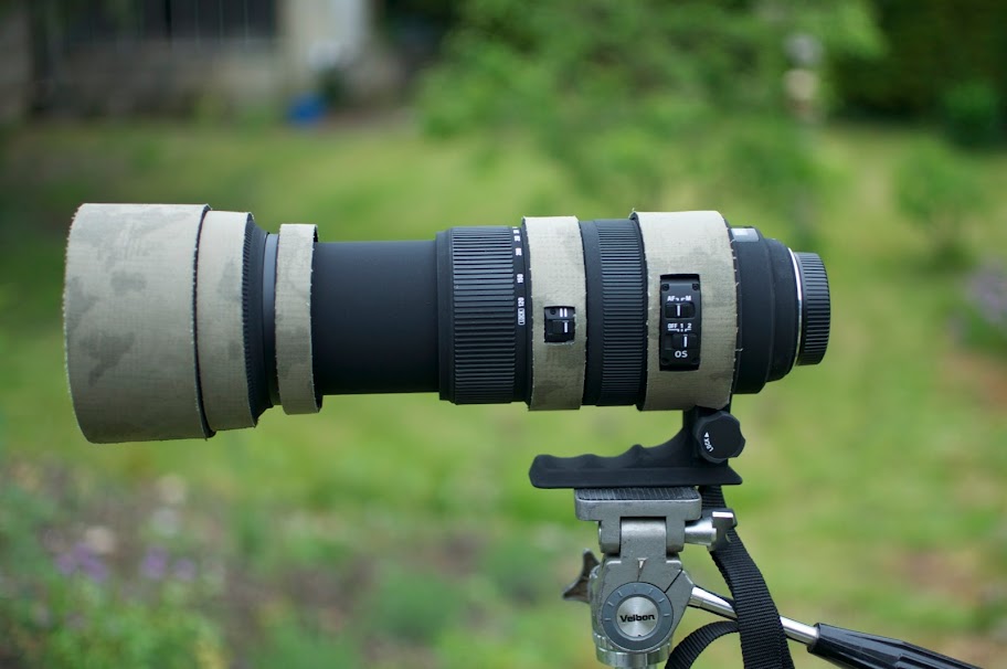

    Ayant investi dans un télé et voulant d'une part protéger ce dernier et passer un peu plus inaperçu, je me suis mis à la recherche d'un Lens Coat pas cher. Ce qui n'existe pas... Je trouvais le prix exorbitant pour ce que c'était. :|
    En y regardant un peu de plus près, je me suis dis que je le ferais bien moi même. Et effectivement, ce n'est ni compliqué, ni cher à faire. J'en ai eu pour exactement 6 euros (et encore, c'est la colle qui a couté le plus cher).
    Voici le résultat:

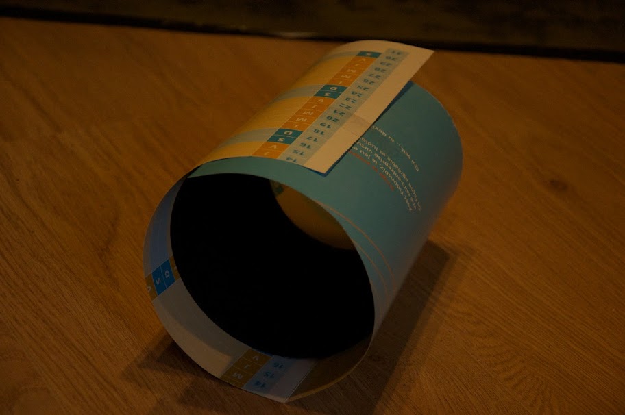

    A l'aide du carton fin, fabriquez un patron des différente pièce que vous désirez recouvrir.
    Un petit tuyau pour le pare soleil: enroulez le dans une bande de carton et fixez le avec du papier collant afin d'avoir plus facile pour tracer la future découpe à l'intérieur (Attention que le pare soleil est très légèrement conique)

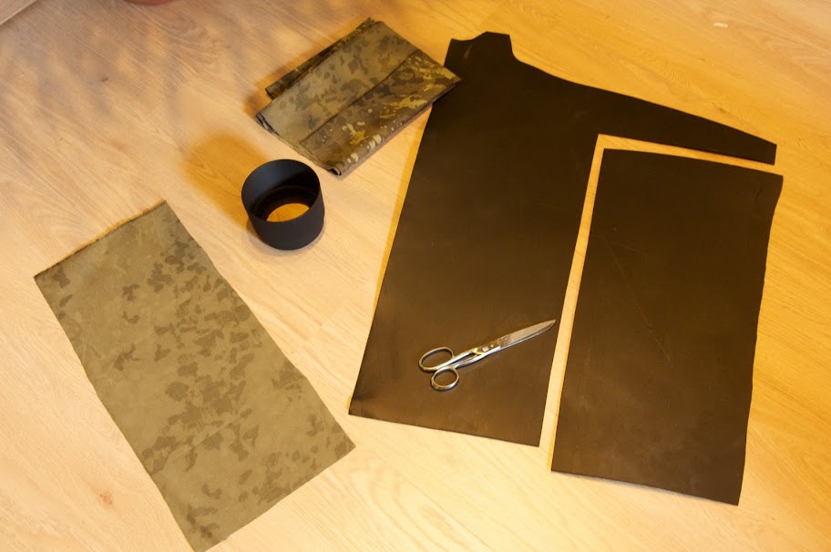

    Une fois que les patrons des différentes parties sont réalisés, découpez un morceau de tissus et un morceau de mousse de Néoprène assez grand pour pouvoir y découper les patrons.
    Membre Avatar de antoine-b

    Vous pouvez évaluer la taille du morceau de Néoprène qu'il vous faut en reproduisant à l'avance les patrons sur ce dernier. (voir photo ci-dessus) Personnellement, j'ai pris du rabais en sachant qu'il était probable que je rate mon coup et que je doive recommencer.

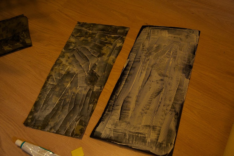

    Enduisez les deux parties de colle et laissez agir deux à 5 minutes (en fonction de la colle). Utilisez un peigne (normalement fournis avec la colle) pour bien étaler la colle. Au mieux elle est étalée, au mieux le collage sera uniforme.
    Une fois que la colle à commencés à prendre, encollez les deux parties ensemble et frottez légèrement du centre vers l'extérieur afin d'éviter la formation de bulle. Attention aux crasses qui peuvent venir se glisser entre les deux parties. Aidez vous d'une carte de banque pour frottez et éviter les bulles.

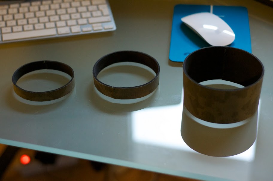

    Maintenant que les deux parties son collées et que vous avez laisser reposer le tout pendant une heure, découpez les parties nécessaires que vous avez tracées au préalable à l'aide des patrons.

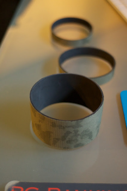

    La dernière étape est la plus pénible pour la plupart d'entre nous. :mdr02: Munissez vous d'un fil très solide et d'une bonne aiguille (fil à tambour). Et oui, il va falloir coudre à la main. Faites vous aider de votre femme si possible. Ca évitera des accidents :-D .
    Si vous savez coudre comme moi (si si ça existe), prenez votre temps et ne cousez pas trop près du bord pour éviter tout déchirement dans le futur. J'ai cousu par points parallèles en deux temps: un allé, un retour...
    Voici une petite photo des coutures:
    Une fois terminé, il ne vous reste plus qu'à habillez votre télé et partir à la chasse aux images. ::
    J'espère que j'ai pu en aider certains et que ça vous donnera envie d'économiser 79 euros en réalisant ce petit bricolage par vous-même.
