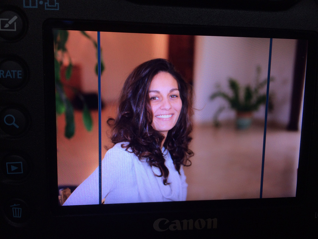

    Depuis ce matin j'ai 2 traits verticaux sur l'écran LCD du 5D. Au visionnage sur l'ordinateur la photo apparaît normalement, mais si j'envoie le raw dans caméra raw, elle se présente au carré ... avec un point d'exclamation jaune au moment de l'affichage. Quelqu'un a rencontré ce problème ? Je joins la photo de l'écran. J'ai reformaté la carte, retiré remis la batterie...

    Bonjour.
    Il s'agit simplement d'un avertissement de recadrage, quand le ratio est différent de 3:2.
    Réglage personnalisé C.Fn3 (page 326 du manuel d'utilisation).

    je pense que dans le menu tu as deux fonction mémorisées qui engendre ce phénomène :
    1 - à la page "C.fn2 Disp.Opération (2ème page du symbole appareil photo, avant dernière à droite) dans la ligne Affichage PdV VE tu as sélectionné la ligne Entouré au lieu de Masqué
    2 - à la page "shoot4 LV func" (4ème page du symbole appareil photo, 1ère de gauche) dans la ligne ration d'aspect tu as sélectionné 1:1 au lieu de 3:2
    Je ne sais pas si j'ai été très clair, mais je pense que ton problème est bien ici.
    En espérant t'avoir aidé.

    Merci à tous les deux, c'est Alain qui avait raison. Sans le faire exprès j'ai dû aller dans Cfn3 et cocher 6:6 au lieu de OFF. Je suis sauvée, je le voyais déjà au SAV :-)
