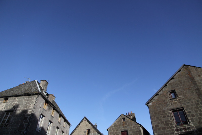

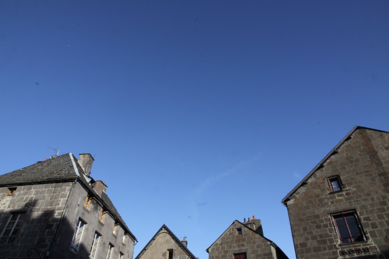

    sur les 2 clichés qui m'ont servi de test, avec un reglage de diaph différent et complétement opposé, j'ai des taches sur une photo et pas l'autre ( voir ci-aprés)
    j'ai fait d'autres test du meme genre avec un autre objectif, et toujours le même (hélas) résultat. pourquoi celles - ci n'apparaissent que dans un seul cas ? s'agit-il de tache sur mon capteur ? sans quoi quelle est la solution ? SAV ?
    merci d'avance pour vos réponses
    • EXIF: Canon ( EOS 50D) | 15mm | 1/1250s | f/3.5 | ISO 100
    • EXIF: Canon ( EOS 50D) | 15mm | 1/30s | f/22 | ISO 100
    Nota : le point blanc semble être un aéronef et non une tache car je ne l'ai pas retrouvée sur d'autres clichés test

    En effet ce sont des tâches sur le capteur. Un petit nettoyage si elles deviennent gênantes et tout rentre dans l'ordre.

    C'est normal, cela veut dire que ton capteur est poussiéreux.
    Plus l'ouverture est grande, moins tu vois les poussières et plus tu fermes, plus elles apparaissent.
    Pour vérifier si mon capteur est propre, je prends une photo du ciel diaphragme fermé au max mais avant de procéder au nettoyage, je fais une photo du ciel à f:11 et si je ne vois pas les poussières, le nettoyage peut attendre.

    tout dépend de l'utilisation, j'utilise assez souvent des ouvertures comprises entre f/16 et f/22, donc je fais mes tests à f/22, si il y a peu de poussières je les efface sous LR, sinon nettoyage.

    Un petit nettoyage s'impose...
    Tu devrais pouvoir le faire toi-même :
    - peut-être quelques simples poussières qui pourront partir avec un coup de poire ou une plume
    - si elles sont bien scotchées au capteur, un nettoyage en profondeur avec des bâtonnets adaptés. Un peu réticent au début, je le fais quand il y a besoin. Il faut parfois s'y reprendre une ou deux fois, mais si tu suis les procédures que tu trouveras sur le forum tu ne prends pas de risque...
