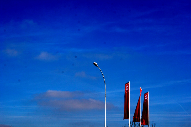

    Par contre, ce matin j'ai fait un essai de photo de ciel et là plein de taches noirs

    J'aurai voulu vous mettre une photo avec les taches mais je ne sais pas comment faire !!

    voici le code pour acceder à ma photo :

    effectivement tu as qques taches! tu l'as prises avec quelle ouverture de diaphragme?

    pour être franche je ne me souvient plus, j'étais en auto !!!
    tu me conseille de le renvoyer en nettoyage ou pas ??
    tu penses que c'est sur le capteur ??

    Citation Envoyé par beren Voir le message
    y a de grandes chances.
    pour voir l'etendue des degats, prends en photo une surface uniforme en mode Av et tu te mets avec une ouverture tres fermée (je me mets à 16 ou plus).
    si c'est le cas et qu'elles sont presentes avec une ouverture plus grande (chiffre plus petit), et que tu n'as pas envie de reprendre ttes tes photos en post traitement alors le nettoyage s'impose.
    Attends de voir d'autres avis, mais c'est vrai que je le nettoye regulierement et plus de problemes.

    Je ne comprend vraiment pas comment ces taches ont vu se mettre sur le capteur alors que j'ai du changer une fois l'objectif !!
    Demain, j'appelerais soit Mesapec ou Vilma pour voir le délai de nettoyage de mon appareil car comme je le disais je part au ski pour Pâques et je serais bien dégoutée de ne pas avoir mon appareil avec moi !!
    Mais comme je l'ai acheté à la **** je ne sais pas trop si je dois passer directement par eux ou pas ??

    Je suis allée hier matin chez Mesapec pour qu'ils voient mon capteur.
    Tout d'abord, on m'a dit que ce n'était pas pris en compte dans la garantie .... Je suis restée un peu étonnée quand même !!!
    Exceptionnellement, ils me l'on nettoyé. Malheureusement, je viens de m'aperçois qu'il reste encore des poussières sur mon capteur mais bon...... tant pis ;((((
    On m'a dit que c'était normal qu'il y ai régulièrement de la poussière avec un numérique !!

    Je crois que j'ai du souci à me faire :banned:
    Un 30D qui a 4 mois et 3181 photos au compteur
    • EXIF: Canon ( EOS 30D) | 50mm | 1/250s | f/11 | ISO 100

    J'ai fais l'acquisition récemment d'un 30D et le capteur était infecte, couvert de tache alors que la bestiole était neuve...
    Donc grosse séance de nettoyage imposée !
    Le résultat est incomparable mais là durant mon WE au ski j'ai pu réaliser qu'en fermant le diaph c'était pas vraiment ça sur un ciel limpide...
    Morale de cette histoire, y avait un paquet de taches et en polus pas simple à faire partir !!!
    Donc je te conseillerai de passer par un pro au moins pour le premier nettoyer de capteur car c'est pas forcément évident avec de grosses taches...
    PS : pour info, j'en avais bien plus que sur les deux photos postées...
    Et j'en ai d'ailleurs toujours plus... mais elles sont plus petites :p
