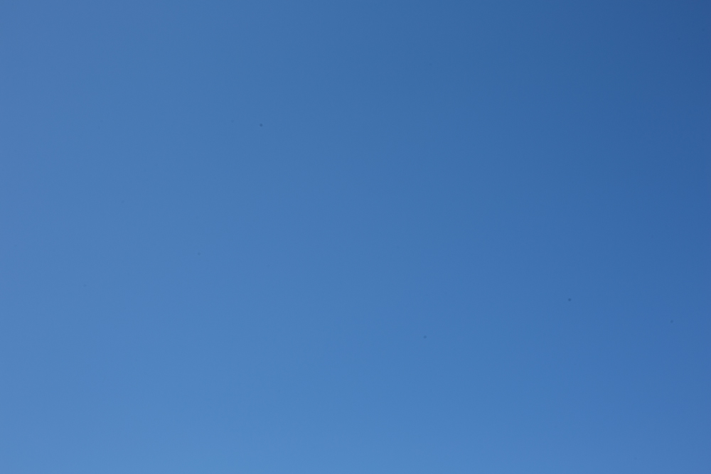

    Bonjour à tous,
    De retour de vacances je commence à visionner mes images.Je m'aperçois que j'ai quelques tâches sur mes images.
    Je fait une photo sur fond de ciel bleu à F16?Et là j'ai bien ces maudites tâches ou poussières
    Je suis un grand maniaque et ça me gonfle !!
    Je réalise plusieurs nettoyages,auto & manuel et rien n'y fait.
    Est-ce qu'il faudrait que je l'envoie chez Canon pour faire procéder à un bon nettoyage?
    Si oui,à quelle adresse?
    Combien cela coûte - t-il?
    Ci joint la photo....
    • EXIF: Canon ( EOS 5D Mark III) | 50mm | 1/60s | f/16 | ISO 100

    Tu en auras toujours, eviter de dépaser f11 en numérique.
    Tu as fais un nettoyage manuel, comment ?
    J'ai des vieux boitiers et j'aimerai bien qu'ils soient comme cela à f16.

    Les seules taches que je vois sont celle de l'écran de mon ordinateur !

    Tu peux essayer d'utiliser une "bombe" à air pour faire partir les poussières de la surface du capteur (c'est ce que je fais et ça marche bien )

    J'ai un nettoyage via la fonction du boîtier et deux manuels avec l'aide d'une poire spécialement pour capteur.
    J'ai un peu les jetons d'utilise une bombe à air comprimé. .
    Pour l'instant il va rester comme ça.
    Je le ferai passer chez Vilma pour un nettoyage lorsque je le revendrai.
    Au fait ils font aussi les révisions?

    Surtout pas de bombe. Essaye le lenspren SensorKlear (Petit stylo avec un tête triangulaire en carbone) pour décoller de temps en temps les poussières, a passer de temps en temps. Je viens de le faire sur mon 50D, rien de visible a F22 ...

    Suffit de parcourir du centre à la périphérie, très facile ... La preuve moi j'y arrive alors que j'ai 2 mains gauches !

    Bon et bien un retour sur l'utilisation est le résultat de ce "stylo magique".
    C'est avec la main un peu tremblante que j'ai approché du capteur,mais ensuite calmement j'ai passé très délicatement le pinceau.......et c'est MAGIQUE
    PLUS AUCUNE POUSSIERE SUR MON BEAU CAPTEUR !!!

    Si tu l'envoi au S.A.V pour si peu, tu vas l'envoyé 3x par an, au moins.
    Un coup de poire avec la tête en bas (pour que la gravité fasse son boulot) et regarde si tu en as moins.
    Il y a une différence entre tâche et poussière.

    Y'a pas de risque particulier, sauf de déplacer la poussière. Le Lenspen a 2 fonctions en fait, il décolle la poussière, et décharge le capteur de son electricité statique. La poire prend plusieurs minutes à faire, le lenspen quelques secondes ... La poire est moins efficace ...
