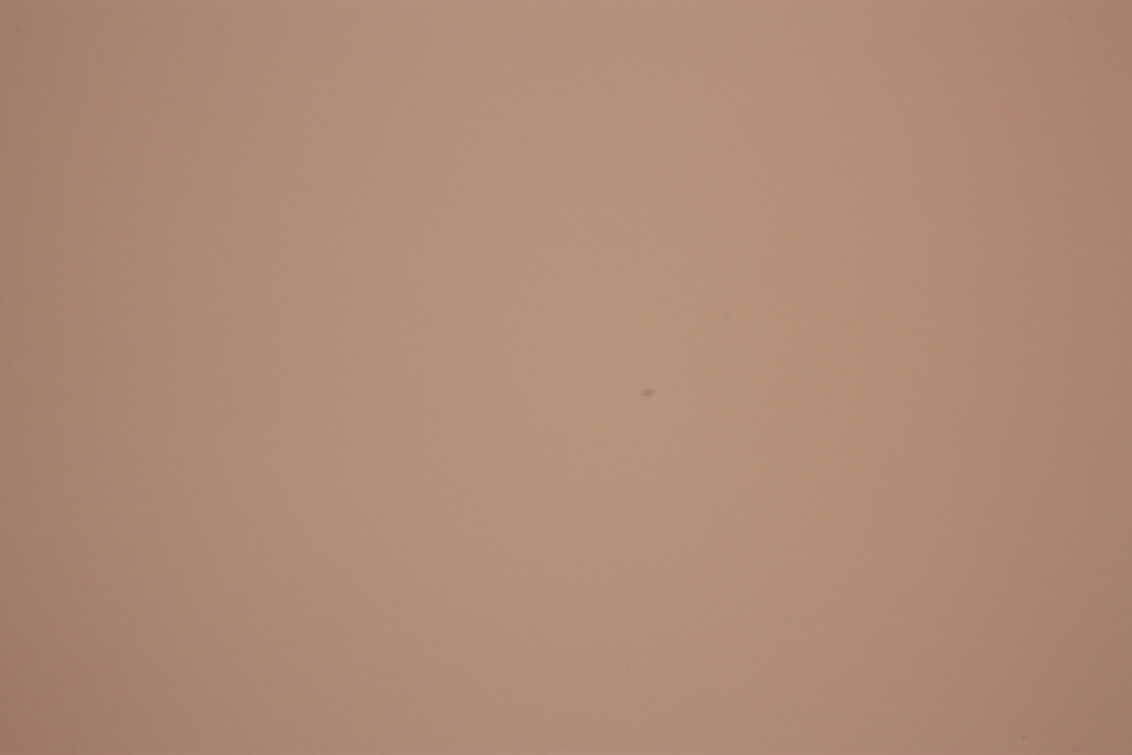

    J'ai besoin d'un peu d'aide. En effet, depuis quelques une tache est apparue sur mes photos alors que je n'ai pas changé d'objectif. Cepandant cette tache est bien sur le capteur car elle reste dès que je change d'objo.
    En piece jointe, une photo prise sur fond blanc à F22en priorité Av à 55mm. La tache qui me gene le plus est celle au milieu.
    • EXIF: Canon ( EOS 450D) | 55mm | 0.6s | f/22 | ISO 400
    Que me conseillez vous de faire?
    Quel materiel utiliser?
    Quel kit sensor swab utiliser car je ne trouve pas de kit compatible avec le 450d?
    Je pensais éventuellement utiliser une poire soufflante et puis si ça ne suffit pas, un pinceau visible dust artic butterfly 724.
    J'attend vos conseil car je suis un peu perdu et puis c'est la première fois que je dois netoyer mon capteur.

    En attendant mieux, DPP te permet d'effacer les poussières par la voie logicielle, c'est expliqué dans le manuel en ligne (page 63).
    Manuel en ligne de DPP : http://www.canon.ca/support_images/R...pp3.5-w-fr.pdf
    Bien sur, le dépoussiérage manuel est la vraie solution, mais ne l'ayant jamais fait, je me garderai bien de te conseiller à ce sujet tant le capteur est un élément sensible !
    Le Forum étant actif, tu devrais rapidement avoir des solutions à l'élimination physique des poussières ! (sinon , cherche un peu, sans doute ton problème y a été déjà traité !)
