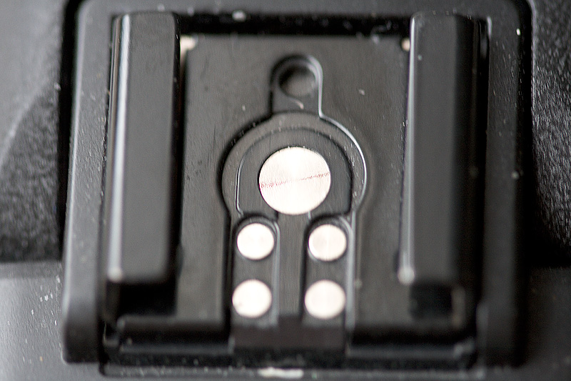

    Je n'ai pas de 20D ni de 30D, mais un 5D qui n'a pas de flash pop-up, mais si ça peu t'aider ...
    La photo est d'une qualité moyenne (évidemment c'est pas fait avec le 5D, lol )
    un petit crop, pas trop terrible à cause du reflet du flash..

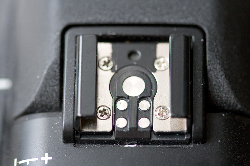

    Voici une photo du 20D
    http://mypage.bluewin.ch/g.g/forum/20D.jpg
    Salutations

    waouh merci pour votre précieuse aide et au passage, la griffe a donc exactement la même tronche que celle de Gilbert, donc un peu décollé sur l'arrière par rapport à son socle... c'est donc normal... vais tester la méthode de Canon-passion illico
