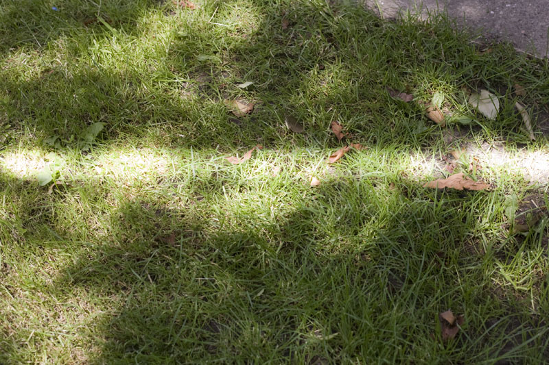

    Angry rideau HS sur 1D mk2 ??
    ce matin j'ai eu le plaisir de voir ceci: bande horizontale sur-exposée au milieu du cliché ...
    je voudrai avoir la confirmation que s'est une lamelle de mon rideau qui fout le camp et qu'il faut changer l'obturateur ??
    merci @ vous !

    as-tu d'autres photos où ce problème semble se manifester?

    sur toutes les photos !! au même endroit !

    Ben tu as raison alors Passage au SAV

    j'en ai bien peur ...
    mais ce sera reparti pour 200000 shoots !!

    ce jour passage au SAV, ils confirment mon diagnostic !
    j'attends leur devis ...

    compte bien entre 300 et 400 euros

    c'est sûr ! en plus le taux horaire à augmenter chez eos est ... donc on sera assez proche des 400 € !!
    me conseille tu de faire autre chose si déjà ils ouvrent le boitier ?? une révision spécifique ?? sachant que mon boitier à quand même 150000 déclenchement ...

    Demande un bon réglage AF par la même occasion.
