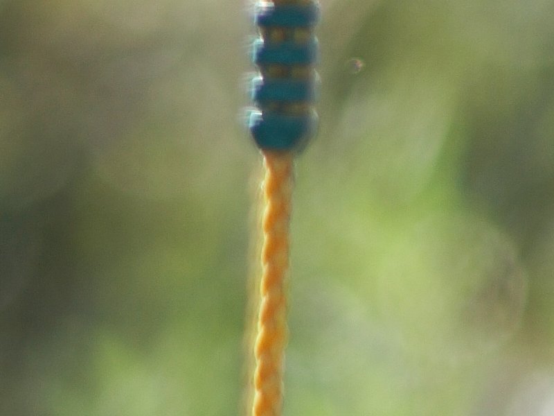

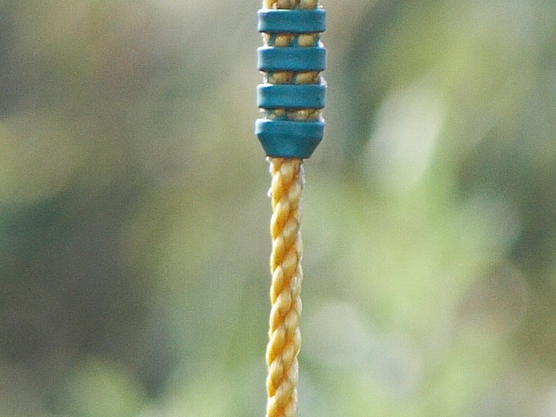

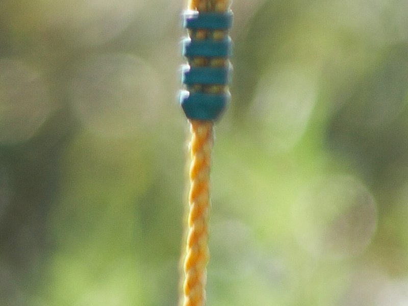

    J'ai aussi le sentiment d'avoir un autre problème, à savoir une espèce de flou à grande ouvertue, peut-être du à un problème sur l'objectif. Quelques crops à 100%, avec un TC 1.4 (raw, Capture One avec unsharp mask standard à 100%, sans réduction du bruit). La troisième est la meilleure que j'ai pu faire à f/8 :
    • EXIF: Canon ( EOS 400D DIGITAL) | 560mm | 1/250s | f/4 | ISO 100
    • EXIF: Canon ( EOS 400D DIGITAL) | 560mm | 1/125s | f/5.6 | ISO 100
    • EXIF: Canon ( EOS 400D DIGITAL) | 560mm | 1/100s | f/8 | ISO 400
    Est-ce que quelqu'un a déjà rencontré un pb de ce type ?
    Merci d'avance

    Euh bizarre tout cela on dirait un flou de bougé du sujet ?!? Hors la vitesse est inférieur à F8 ?? Et sans TC tu as le même problème ? Autre idée: limite de distance de MAP atteinte (à priori non car photo sur pied du même sujet sans déplacement). Essaie de photographier un objet FIXE: par ex mire sur un support.
    Région parisienne
    631
    1DIII & 5DII
    objectifs Canon de 20 à 400mm
    Phy, j'ai un peu pensé comme toi, mais le phénomène semble indépendant de la vitesse : j'ai eu de bon résultats à 1/30s...
    Il n'y a pas de pb de distance, la corde étant à 15m / 20m environ.
    Je ne pense pas que cela soit du bougé, car j'ai eu ce type de résultat sur des essais en intérieur sur un calendrier.
    Par contre, tu as raison, je vais essayer de bricoler une mire fixe, histoire de ne pas être embêté par un mouvement parasite.

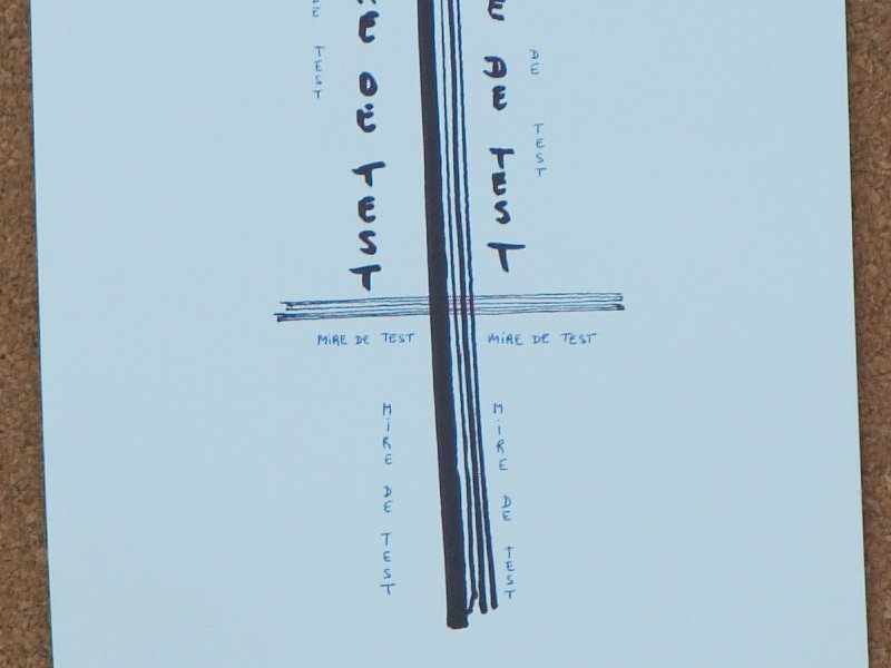

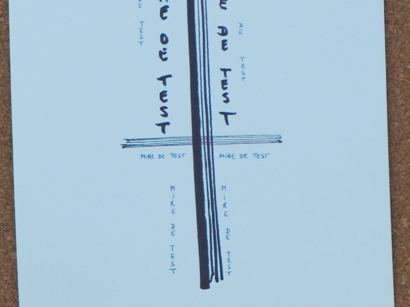

    Sur les conseils de Phy, j'ai fait des tests sur une mire simple et fixe en enlevant le TC1.4x.
    Cela confirme :
    1/ que mon AF est décalé, suffisamment pour que je reste en MAP manuelle tant que le pb n'est pas réglé. Heureusement, le verre katz eye est TB
    2/ qu'il faut travailler miroir relevé en dessous de 1/100s, sinon la qualité se dégrade irrémédiablement
    3/ que le 400 est mou à f/2.8, correct à f/4 et vraiment bon à partir de 5.6 et excellent à f/8 et se dégrade à nouveau à partir de f/16.
    Un exemple de la différence entre f/5.6 et f/8. Attention, c'est un crop à 100% en mauvaise lumière (sous un arbre, en plus j'ai fait +0,5 IL dans C1) d'une feuille de papier à environ 20m et c'est écrit petit...
    • EXIF: Canon ( EOS 400D DIGITAL) | 400mm | 1/125s | f/5.6 | ISO 100
    • EXIF: Canon ( EOS 400D DIGITAL) | 400mm | 1/80s | f/8 | ISO 100
    Conclusion : je pense que cet objectif doit pouvoir faire un peu mieux à pleine ouverture avec une petite révision. Reste la question de base : où ?
