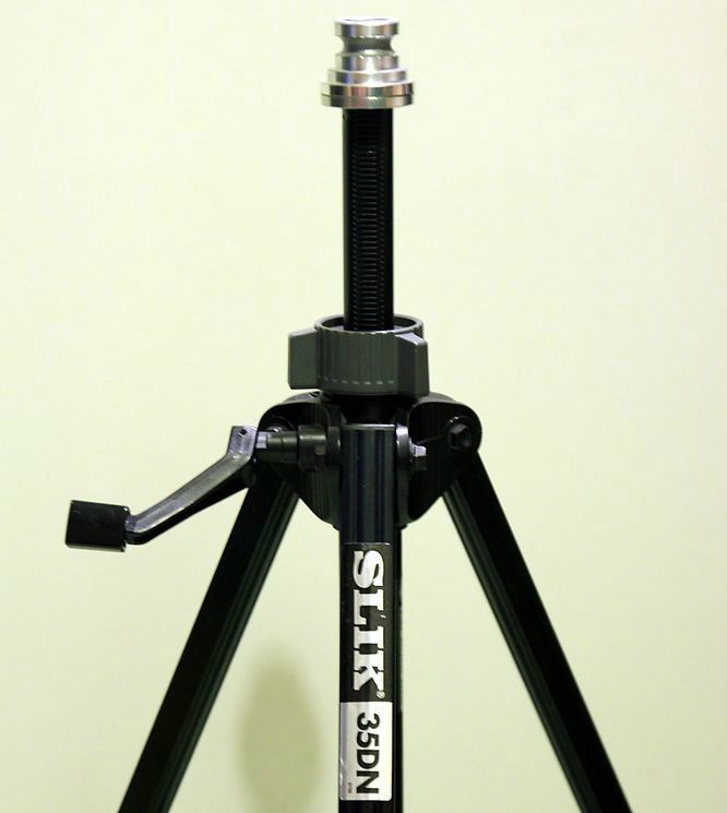

    Alors voilà le pied de récupe, un slik 35 Dn (un peu de la came mais y'a pire)

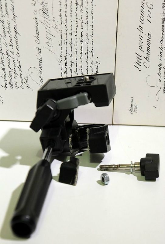

    La tête cassée (notez que le sytème quick release est super pratique) - Autant virer le fragment que j'ai essayé de recoller, il est inutile.

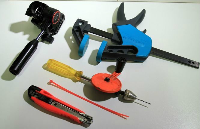

    Le minimum d'outils (j'adore mon vilebrequin des années 80 !) et un lien plastoc (serre-flex)

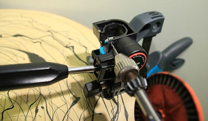

    On va percer de part et d'autres :

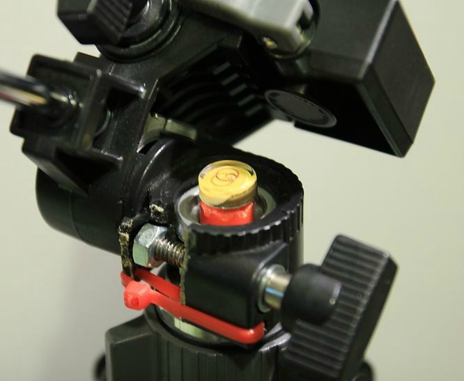

    Un serre-flex bien tendu devrait suffire à maintenir la structure à condition de pas serrer comme un ours.
    Petit confort supplémentaire : un petit niveau à bulle récupéré sur un autre trépied de très mauvaise qualité que je colle (néoprène) sur la vis centrale qui sert à rien.

    Bon sinon c'est un chouette bricolage, mais j'aurais moyennement confiance pour le serre-flex, mais de toute façon ça peut pas tomber même s'il lâche non?

    c'est pas un serre-flex (serflex !) mais un bête Rislan qui ne m'inspire pas confiance.
    Par contre un vrai serflex (métal) faisant le tour de la pièce plastique serait plus durable
    Complètement, puisque la vis empêche l'arrachement. Le risque c'est juste que le plastoc casse ailleurs.
    Oui, c'est un lien plastique que j'ai du acheter 2€ le lot de 500, ça vaut rien, mais la structure s'en trouve un peu renforcée. Tout à fait remplaçable par un câble acier avec serrage (je vais peut être faire ça un d'ces jours)
    Par contre, un serflex tout autour ne fonctionnerait pas en l'état : il empêcherait le plateau horizontal de tourner.

    Premier essai dans le froid : j'ai serré comme un ours, ça a pété juste derrière.
    (le cerclage plastoc de la tête a pété, pas le serre-flex)
    Poubelle !
