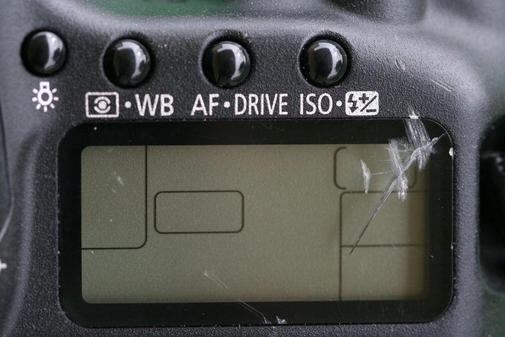

    Suite à une malencontreuse chute dans les rochers de Leucate, j'ai fendu l'écran supérieur de mon boitier.

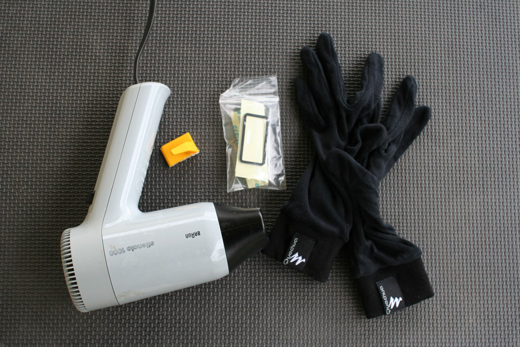

    La dépose-repose de l'écran va demander le matériel suivant : un écran , un sèche cheveux(si,si),
    une paire de gants, un support de torchon autocollant.
    Les forces en présence :
    • EXIF: Canon ( EOS 350D DIGITAL) | 28mm | 1/500s | f/4 | ISO 400

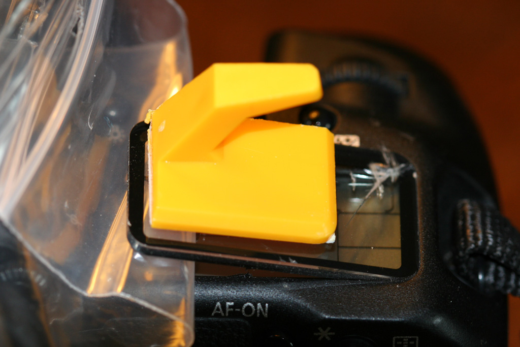

    Muni de votre sèche cheveux vous chauffer l'objet du délit (l'écran cassé) pour faciliter le décollage.
    Quand vous estimez que l'écran est assez chaud (au pif quoi) vous sortez votre arme secrète : le support de torchon recoupé à la dimension de l'écran que vous collez sur l'écran abimé ,gniark !
    Vous soulevez (pas comme un bourrin, hein !) doucement et oh miracle l'écran se décolle sans effort (surtout ne pas utiliser de tournevis le LCD est dessous)

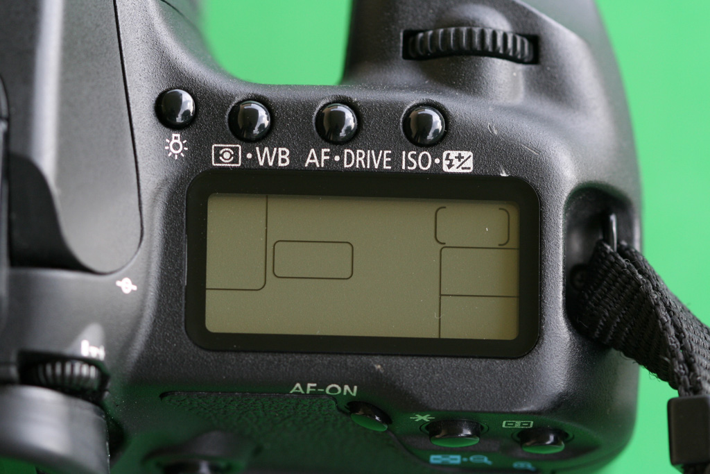

    Décaper, si nécessaire, le peu de colle restée sur le pourtour et un petit coup de soufflette pour éliminer les poussières éventuelles.
    Vous chaussez alors vos lunettes et surtout vos gants car dans l'état de stress ou vous êtes inutile de mettre de la sueur sur votre écran tout neuf, dont vous vous emparez et que vous collez dans l'emplacement adéquat. A noter que mon écran avait une petite différence de courbure et ne s'ajustait parfaitement que dans un sens.
    Voilà, finalement, une réparation assez simple pour 15€.

    ET ... c'est pas la peine d'y aller comme un bourrin au seche cheveux ... y a le lcd derriere ;-) par passes de 30 secondes maxi ... normalement ca suffit ...
