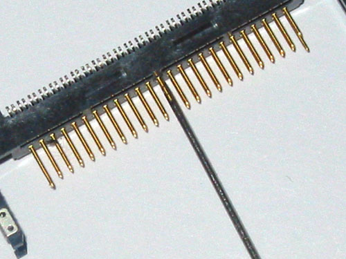

    Si dans son malheur, on a la chance de se trouver avec une ou plusieurs broches légèrement tordues, juste écartées de leur axe, il est possible de réparer soi-même, sans besoin de démonter le boîtier et le lecteur de cartes, sans outillage (pince ou autre)grâce à une petite astuce à laquelle on ne pense pas.
    Il suffit de se procurer une aiguille de seringue qui nous sera alors d'un grand secours.
    Le redressement d'une broche légèrement forcée (perdant l'axe de l'alignement des autres contacts) consistera à enfiler à fond l'aiguille autour de cette dernière puis délicatement, de la remettre dans sa position initiale.
    Illustration de l'intervention avec une aiguille de seringue sans démontage du boîtier (afin de mieux voir en quoi consiste l'intervention, j'ai pris cette photo en situation avec un connecteur nu). Il va sans dire, et mieux encore en le disant, qu'on ne dispose pas d'autant de visibilité au travers de l'ouverture de la trape du lecteur de carte, mais qu'on s'en sort très bien, l'outil improvisé étant très fin.
    [img]Si dans son malheur, on a la chance de se trouver avec une ou plusieurs broches légèrement tordues, juste écartées de leur axe, il est possible de réparer soi-même, sans besoin de démonter le boîtier et le lecteur de cartes, sans outillage (pince ou autre)grâce à une petite astuce à laquelle on ne pense pas.
    Si des broches sont carrément écrasées ou trop tordues (leur extrémité n'étant pas directement accessibles à l'aiguille de seringue), il y a impossibilité de redressement, sinon de cassure. Il faut alors démonter le connecteur et remplacer les broches irrécupérables, ce qui n'est pas une mince affaire à la portée de tous demandant un outillage adapté et un minimum de savoir-faire.

    pas bête en effet le coup de l'aiguille de seringue ... Dans son cas elle était suffisamment tordu pour ne pas pouvoir utiliser cette astuce mais j'ai déjà redressé des pins tordus presque à plat sur la partie qui les maintien, sans casser, mais cela dépend en effet la brutalité avec laquelle il a été écrasé ... disons que demonter son apn n'est pas toujours facile mais sachant que c'est soit on y parvient soit on change de boîtier, on peut alors se permettre de tenter l'expérience ...
    C'est toujours idiot d'endommager bêtement son apn en forçant sur un truc pas compliqué mais c'est la vie ...
