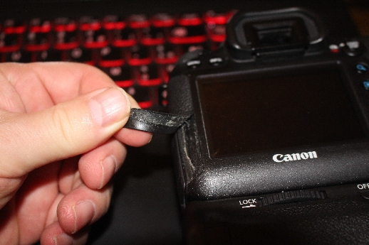

    bonjour,
    l'habillage de mon 6D ce décolle sur la partie a gauche de l'écran ,qulle colle utiliser pour le fixer.
    a un moment le boitier avait été envoyé pour déblocage d'un objectif, peut étre que le technicien a enlevé l'habillage pour accéder à la cage??
    une petite photo vous montre
    Eric

    Pourquoi pas aller dans une enseigne photo et leur demander conseil....sinon il y a bien des réparateurs (région parisienne) ou envoyer à canon en passant par un grand magasin photo.....mais tu risques une immobilisation un peu longue de ton boitier....

    colle " resist à tout " de UHU
    NE PAS EN METTRE TROP car en appuyant il y a un risque de débordement

    Pareil super power de UHU mais à doser méticuleusement.

    Par principe je prendrai neoprene

    Déjà il faudrait définir si oui ou non il faut enlever cette partie pour démonter le boitier, pour choisir soit une colle définitive soit une colle que l'on puisse enlever. Non ?

    OUI....Airwan formule ce que je pensais : toutes les colles ne se ressemblent pas et certaines provoquent des "collages définitifs ou des dégâts" c'est bien pour celà que mon seul conseil est de passer par un magasin Canon .....j'ai vu le résultat sur un boitier (un 350D)....d'une "réparation maison" par un jeune "qui savait..."

    il me semble que la colle néopréne s'enléve , je vais demander chez wilma un conseil.

    Néoprène, je l’ai fait 2 fois à mon 5 d3 au même endroit, on esquinte rien. Faut retirer l’ancienne colle avant d’en mettre d’autre

    merci phi19, pour enlever la colle néopréne alcool menager ?
    je viens de regarder une video , ca bloque rien, autopsie d'un 6d

    Tout d'abord bien nettoyer les surfaces à encoller.
    Ensuite, comme tous les autres: colle néoprène (avec modération)

    La colle s’enlève en frottant avec le doigt

    En général, les habillages des boitiers Canon sont collés par de l'adhésif double face.
    Voilà par exemple un exemple du parts catalog de mon 1D mkIV:
