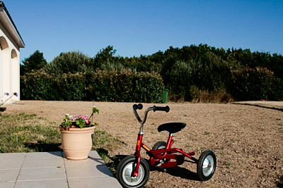

    Les voici, les exifs sont dans leur titre :
    Eos350d_vitesse500_ouverture8_iso100 - image / photo - Divers - Hiboox
    et
    Eos400d_vitesse500_ouverture8_iso100 - image / photo - Divers - Hiboox
    J'espère que ça va marcher, c'est la première fois que je poste des photos...

    :surprise:Euh, t'es sûr que la deuxième est prise avec un 400D ???? j'aurais plutôt pensé scan d'un tirage agfapocket 110 :blink:

    à toutes fins utiles, le réglage d'usine de l'EOS 350D surexpose de 2/3IL, celui de l'EOS 400D c'est le contraire: sous-exposition de 2/3.
    Quelle était la version du firmware de ton EOS 400D?
    il semblerait d'apès les exifs des deux photos postées, que les modes d'exposition étaient différentes sur les deux boîtiers:
    EOS 350D: Metering Mode = partial (6)
    EOS 400D: Metering Mode = pattern / multi-segment (5)
    ceci ajouté à la différence entre les réglages d'usine des deux boîtiers, peut expliquer que les deux photos postées ne soient pas identiques

    Hé bien ça veut dire que les 2 clichés n'ont pas été pris avec le même mode de mesure.
    Sauf erreur de ma part, le 350D était sur "mesure centrale", le 400D sur "evaluative".
    Regarde dans ton manuel et dans celui du 350D qui t'a servi à la comparaison, mais il faut absolument pour comparer que la même mesure soit utilisée.

    Comme l'a dit justement Silver-dot, certains EOS 400D sous exposaient. Avant d'incriminer l'appareil, il suffit de lire le mode d'emploi, une légère correction de l'exposition de 2/3 te permettrait d'avoir une photo parfaitement exposée.
    Pour avoir les infos du mode d'exposition, il y a un fichier dans tes photos qui s'appelle des Exifs et qui contient toutes les données de la PDV.
    Corrigée, ta photo donne ça:
    • EXIF: Canon ( EOS 400D DIGITAL) | 24mm | 1/500s | f/8 | ISO 100

    Comme l'a très bien expliqué Silver_dot, les 350D surexposaient un peu, Canon a donc calibré les 400D en sous exposition, mais certains étaient réglés trop bas. Canon a donc procédé à des réglages sur certains appareils en SAV. Tu pouvais compenser cette sous expo en réglant toi même ton boitier avec une surexpo de 1/3 ou 2/3 de diaph. Mais les modes de mesure influent beaucoup sur les résultat finaux.
    Pour corriger ta photo je l'ai passé sous Lightroom, le seul logiciel qui permet de corriger les expos sur un JPEG.
    Sinon si tu fais du RAW, tu peux le faire avec n'importe quel Derawtiseur (DPP, Camera Raw, DxO etc...)

    A mon avis, ce qui s'est passé, c'est que tu as bidouillé les menus au tout début de ton achat (toi ou un autre) et certains paramètres ont été modifiés. Le fait que ton image soit codée en Adobe RVB le montre, comme le dit N@ture, car ce n'est PAS le réglage d'usine (le réglage d'usine, c'est sRVB). Et ton problème vient vraisemblablement de là.
    Quant au fait que ***** ait décidé de l'envoyer au SAV, ce n'est pas forcément un signe révélateur d'un problème qui ne puisse être résolu que par le SAV, surtout si c'est ***** qui prend la décision. Un magasin de photo peut être (et encore)...
    j'ai remis les réglages usine avant la photo que j'ai postée : cela veut donc dire que celui-ci n'a pas été paramétré comme il le fallait en uine pour une raison X...tant mieux si mon problème vient de là!
    Je ne connais pas Lightroom, en revanche je maîtrise un peu Photoshop avec lequel j'arrive à corriger les expos sur JPEG : vu mon problème, tu te doutes que j'ai pas mal de photos à corriger, tu me conseilles Lightroom? Avec Photoshop, c'est quand même pas mal à la main, en tâtonnant, est-ce plus facile et plus satisfaisant avec Lightroom? Auquel cas je vais vite m'arranger pour le récupérer!

    Quand tu dis "j'ai remis les réglages usine", tu as fait Menu/Réinitialiser les paramètres comme le suggère geo18 ?
    Pour ta question sur LR, l'avantage, c'est que LR "cause" photo. Tu as une reglette "exposition" graduée en IL, une reglette "Balance des blancs", etc... C'est donc plus facile.

    Tu as bien eu raison d'envoyer ton appareil en SAV car je ne comprends vraiment pas pourquoi Canon a eu l'idée de régler en sous expo de 2/3 d'IL le 400D. C'est à mon avis complètement idiot, juste pour éviter de cramer les ciels et probablement pour une histoire de marketing car on a souvent reproché cela au 350D... Et puis maintenant avec ce soit disant mode haute lumière c'est la course à la dynamique...
    Bref du coup on se retrouve par défaut avec des images ternes car sous ex qu'il faut corriger. J'ai exactement le même problème sur le 40D, et puis comme toi au bout de presque un an, j'ai décidé d'envoyer mon boitier en SAV pour rétablir un réglage sans ce satané décalage !!! Je me suis vraiment décidé à mon retour de vacances quand j'ai pu comparer mes photos du 40D avec celles de 2 autres APN sur les mêmes scènes.
    Bien sur on peut corriger l'expo dans les réglages, mais c'est pénible en mode M notament et surtout sur des scenes nécessitant des corrections d'expo. C'est tordu comme solution et vraiment pas ergonomique => retour chez Canon SAV pour une expo CORRECTE !
