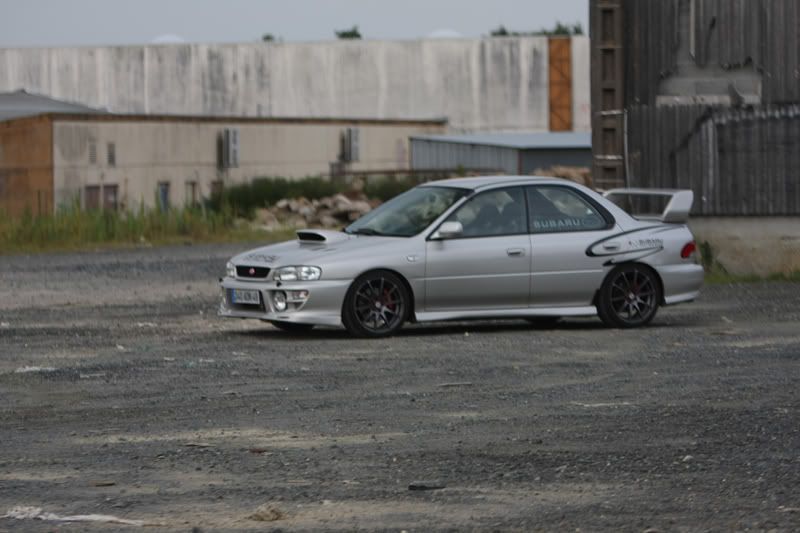

    ALors voilà quelques jours que je l'ais bien sur j'en suis content (acheté chez Objectif Bastille, et donc révisé, selon l'annonce de l'objectif), mais j'ais des gros soucis de netteté sur certaines photos :
    EXIFS : 110mm / 1/500eme / f2.8 / ISO 100 + polarisant
    Comme vous voyez les exifs sont pas extrèmes, et je n'aurais pas du avoir un flou, il faut aussi savoir que mon IS était en mode 1, encore moins de raison de l'avoir!
    De plus je précise que j'ais quand meme réussi à avoir des photos nettes, qui sont plus des détails de parties d'une voiture!
    Voilà si quelqu'un à une quelconque idée, moi de mon côté j'ais envoyé un email au magasin.
    Bonne soirée

    Vire le pola pour commencer et recommence tes tests ... Et met un lien vers l'original qu'on puisse avoir les détails d'exifs ...

    Alors la veille j'ais fait des photos sans pola, et même constat!
    Voilà le lien pour l'image en grand : IMG_0816.jpg picture by Importuner-85 - Photobucket

    Effectivement, one shot, collimateur central activé... et c'est pas net. Et sans le pola ? Au demeurant il ne se justifie trop pas ici sauf pour minimiser les reflets sur les vitres de la voiture.

    Y'a pas une zone de netteté sur ta photo . A mon avis ton 70-200 a un pb sur les objets a partir d'une certaine distance ...
    Je bascule ton post en section panne ... Si SD passe il te dira peut être son avis ...

    Peut-être un problème de back ou front focus mais si il n'y a aucune zone de nette ç'est mal barré.
    SAV pour le 40D pour les micro réglages ?

    Je précise qu'avec mes 2 autres objectifs (12-24 tokina et 28-135 Canon) je n'ais aucun soucis!

    j'ai aussi le 28-135 & le 70-200 2.8 IS pas de souci en particulier.
    Mais il peut y avoir en effet un souci peut-être dès que tu dépasses une certaine distance.
    Attention aussi au niv de sélecteur de course AF ( 1,4m-infini & 2,5m-infini ) je pense que cela peut aussi jouer.
    Si tu as dans tes connaissances un/une ami(e) qui dispose du même matos essaye de voir en utilisant son 70-200 ou son 40/50D...
    Sinon le prob de front back focus est toujours envisageable => passage SAV :s

    Je pense que tu peut lui renvoyé ... Je trouve pas le post qui parle de ce pb, de mémoire un EOSIEN qui avait pris un 70-200 2.8 IS chez ce vendeur, il avait testé sur ses 2 boitiers, et sur un 50D en magasin mais meme symptôme. De pres nickel, de loin toutes les photos trouble ... Peur que cela soit le même caillou et que le vendeur n'a rien fait ....

    Le déplacement des lentilles qui permet de faire le point doit être faux a partir d'un certain point. Le mécanisme peut avoir du jeu ou le moteur un Pb ...

    Voilà je reviens d'une sortie circuit, et donc le 70-200 était bien ce qu'il me fallait, mais j'ais enfin je pense avoir trouver mon soucis, quand je suis à 200(pas encore vraiment vu c'était jusqu'a quelle distance mini, mais à 135 je suis encore bon et certainement un poil au dessus!) donc quand je fait ma MAP (mode AI servo hier) j'ais l'impression que ça bouge dans mon viseur, certainement du au moteur qui doit faire vibrer des lentilles qui ont un jeu, je ne vois pas d'autres solutions!
    Donc maitenant j'ais plus qu'a le renvoyer, enfin si quelque'un peut me confirmer que le moteur peut faire bouger les lentilles ?

    Si j'ai bien compris, tu as utilisé la technique du "filé" pour faire ton cliché. Pourquoi, dans ces conditions, n'as-tu pas utilisé le mode 2 qui se limite à neutraliser les vibrations verticales et est dédié spécifiquement à cet usage? Si tu ne l'as pas fait, je te conseille d'essayer.

    Pour la photo de la Subaur grise, je n'ais pas utilisé la méthode du filé, la voiture étant fixe!
    Hier par contre l'IS était en mode 2 pour les filés
    Sans IS, c'est le meme soucis dans ma visée, je n'ais pas fait de photo sans IS
