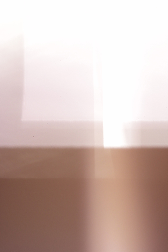

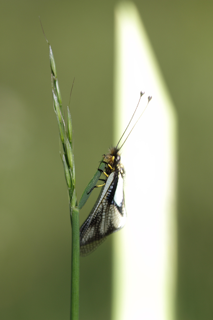

Problème à la prise de vue
Sortie en photo ce matin pour le défi et au bout d'un moment .J'ai une bande blanche lumineuse qui est apparue à la prise de vue .
Quelqu'un connait-il ce problème?
voilà ce qui se passe :
- EXIF: Canon ( EOS 70D) | 100mm | 1/1000s | f/3.2 | ISO 160

Presque tout le temps ,surtout en plein soleil!

Voilà ce que j'obtiens en faisant ce que m'a demandé Jean-Mi(En regardant à l'intérieur....je ne suis pas bien plus avancée!
- EXIF: Canon ( EOS 70D) | 1/200s | ISO 640
Sandrine

Ca ressemble effectivement a une lamelle, verifie en enlevant l'objectif et fait une photo a une vitesse de 1s, doit te manquer une lamelle la ...

On n'est vraiment pas doués,on ne voit pas de lamelle,on voit le miroir se lever et on voit le capteur!
Merci pour vos réponses à tous .....je vais aller voir un SAV:ce sera plus efficace que moi!
