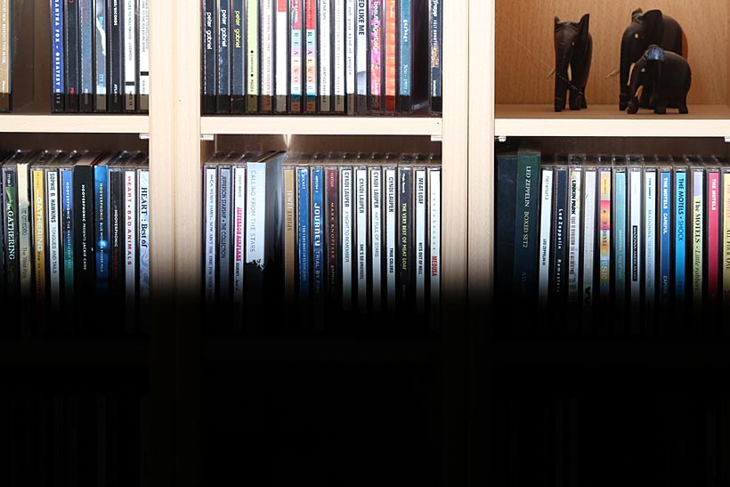

    J'ai constaté une bande plus sombre sur le bas de toutes mes photos hier, exemple :
    http://www.2sp.fr/eos/pb_ds3.jpg
    Je me demande si ce ne serait pas dû à un problème de premier rideau qui ralentit en fin de course...
    Comme j'ai acheté ce boitier il y a peu en magasin et qu'il est sous garantie, je préfèrerais (si on peu dire) ne pas laisser traîner... mais la boutique est quand même à 200 bornes donc s'il y a des avis éclairés, je suis preneur !
    Merci !

    Toutes les photos ont été faites en studio? Sûr de ne pas avoir un problème sur l'éclairage?
    Si aucun problème avec l'éclairage,fais un petit test.
    Prends en photo une surface (mur par ex) de couleur uniforme et bien éclairé avec plusieurs vitesses d'obturations (lente & rapide) et regarde le résultat.Si la bande noire est là c'est SAV.
    Mais imprime ton test pour que le magasin prenne bien connaissance du problème.

    Toutes en studio, et pas de piste coté éclairage: en position "portrait" ou "paysage" du boitier j'ai exactement le même problème au même endroit du capteur.
    Je vais faire des essais en lumière naturelle dans peu de temps, il commence à faire bien jour.
    Merci.

    Essais en extérieur sur papier blanc A2: problème à peine -voire pas- visible. D'un autre coté, temps nuageux et donc fond pas saturé comme en studio.
    Et au flash je ne peux pas faire d'essai à plus du 250è...
    J'ai vérifié sur les env. 80 photos que j'ai fait sur fond clair hier: toutes sont impactées...

    " Essais en extérieur sur papier blanc A2: problème à peine -voire pas- visible."
    As tu utilisé le flash cobra? si oui fais un essai sans flash avec vitesse lente et rapide.
    Si le pb apparaît il me semble bien que ce soit un souci au niveau du rideau d'obturateur.
    C'est a dire ? Elles ont toutes ete faites avec flash ?
    Un soucis d'obturateur se verra plus pour des vitesses supérieures a celle de sy quand les rideaux se croisent, fait un essai en rafale au 1/2000e ou plus en montant tes isos, un soucis se verra par une différence d'expo sur une bande plus ou moins horizontale, que le fond soit saturé ou pas n'a pas d'importance pourvu qu'il soit a peu prés uni . Cela pourrait être un probleme de syflash, tu n'utilise pas des émetteurs radio ?

    Les photos ont été prises avec des flashs studio et émetteurs. J'utilise ce système depuis plusieurs années, et jamais le moindre soucis au 250 è avec le Ds2, le D3 ou le D4 (j'ai d'ailleurs aussi utilisé le D4 hier alternativement avec le Ds3: pas pb sur les photos prises avec le D4).
    Un problème de synchro/radio ne serait pas visible sur la partie haute du capteur, en début de pdv ?
    Pour ce qui est du pare soleil, c'est celui officiel du 85 et je l'ai toujours utilisé. Rien de changé de ce coté là...
    Je vais faire des essais de rafale en extérieur pour voir, je re.

    "Un problème de synchro/radio ne serait pas visible sur la partie haute du capteur, en début de pdv ?"
    Je pense à un problème de rideau d'obturateur et non de capteur.

    Ca peut être un problème de synchro. Verifie en éclairage naturel a haute vitesse.

    J'arrive pas à savoir si le problème est bien là ou si c'est mon cerveau qui voit ce qu'il veut... :

    Question: j'ai mes anciens boitiers (d3 et Ds2) qui sont synchro au 2è rideau.
    Le ds3 est sur le premier: ça peut venir de là ??

    perso,je vois un léger assombrissement plus prononcé a droite qu'à gauche sur la feuille.Mais je ne vois pas de bande horizontale.
    Je pense qu'il faut refaire des tests en lumière naturelle sur un fond uni de préférence.
    Maintenant la synchro sur le 1er ou le second rideau,je ne sais pas.

    Attend, qu'a tu pris, je ne comprend pas trop, c'est deux feuilles de papier blanc surexposées ? Comme dit le grincheux, utilise un fond uni de préférence, ciel uniforme par ex, gris ou bleu pas d'importance.
    La flemme de reflechir mais je te donne un exemple de ce que peut donner un retard de déclenchement d'un flash du a une télécommande foireuse, passer sur le second rideau donnera plus de temps au flash de partir.
    http://jp79dsfr.free.fr/_Docs%20et%2...rd%20flash.jpg (Réduction image)
    Pour obtenir un resultat correct il fallait baisser la vitesse d'expo a 1/100e

    Pour le fond uni, j'ai fait avec les moyens dispos aujourd'hui... le ciel ne s'y prête vraiment pas
    Par contre, ta flemme me suffira grandement car au vu du lien que tu as mis, ça ressemble vraiment à mon pb.
    Demain je vais à mon local, et vais faire des essais... avec autres vitesses mais surtout 2è rideau.
    J'aime pas bosser au 100è... avec mes sujets qui bougent, et je shoote souvent avec le 85 sur le Ds et le 135 sur le D... avec les ouvertures max c'est trop limite.
    M E R C I ! ! !

    Bilan: c'est bien un problème de synchro !
    Essais au 100, 160, 200 et 250: aucun pb sauf au 250 ème.
    J'ai mis au 2è rideau, et là même au 250 ème ça marche.
    J'avoue que je ne pige pas pourquoi cette différence, ça doit être lié au système interne de synchro.
    Il a du y avoir des changements entre le Ds2 et le Ds3 car je n'avais jamais eu ce soucis avec le 2.
    Bref, en photo comme partout, on en apprend tous les jours !
    Merci à tous... me voilà bien rassuré. Ouf !
