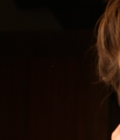

    Par défaut Probable pixel mort sur le capteur: comment y remedier?
    je fais simple: j'ai un probable pixel mort sur le capteur de mon EOS 1000D tout neuf (tâche rouge lumineuse qui apparait toujours au même endroit sur les photos, et ce quelque soit le temps d'ouverture - voir détail ci joint). Je ne peux pas faire appel au SAV car j'ai acheté l'appareil aux USA...
    J'aimerais savoir si la fonction "effacement des poussières" est sensée regler le problème (si oui je dois mal m'y prendre)...
    Ensuite, j'ai bel et bien trouvé le moyen de supprimer ce détail désagréable des photos à l'aide de l'option tampon de DPP, seulement j'aimerais savoir si il y a moyen d'"apprendre" à DPP la position du point pour qu'il puisse traiter un ensemble de photos d'un coup (pour l'instant je "copie/colle" l'action, ce que nécessite tout de même de passer photo par photo...) ou si un autre logiciel le permet (point important: je suis sous mac).

    Détail de photo montrant le point en question: http://gdmaigre.free.fr/IMG_4987copie.jpg

    Passage au SAV pour faire un "mapping".

    Encore une fois: pas de SAV pour moi, l'appareil a été acheté aux USA...

    Cela n'empêche pas de le faire réparer... à tes frais.

    As-tu essayé le mode "nettoyage manuel" puis souffler de l'air sec avec une poire ?
    Je croyais avoir un pixel mort aussi, tâche semblable à toi, et un nettoyage a fonctionné (cf le topic que j'ai créé il y a 2 jours)

    Mouais, mais frais sont assez limités
    Citation Envoyé par Nicolas74100 Voir le message
    Bah nan j'ai pas essayé mais du coup je vais essayer ^^
    Petite question: ça se trouve à la fnaque une poire?

    Oui, avec un "cleaning kit" par exemple. Ou dans n'importe quelle boutique spécialisée, c'est vraiment un accessoire basique.

    Les boitiers récent font un remapping du capteur a chaque nétoyage manuel du capteur normalement. Suis la procédure de nettoyage manuelle et regarde si ca régle le pb ...

    donc je fais quoi? je fais juste en sorte que l'appareil abaisse le mirroir sans enlever l'objectif?

    Regarde Nettoyage manuel dans ta notice
