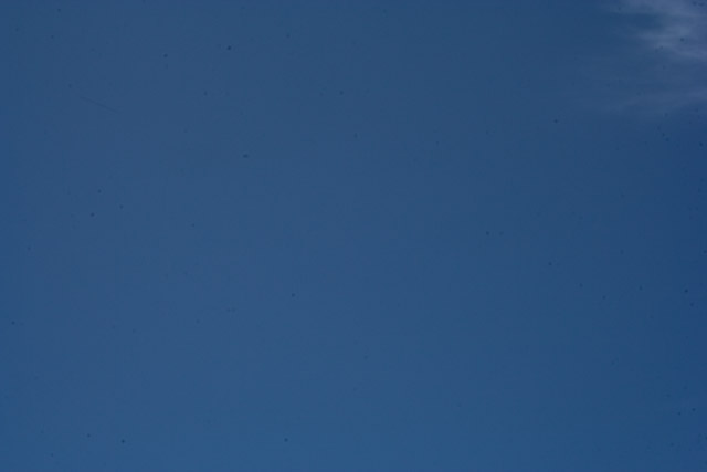

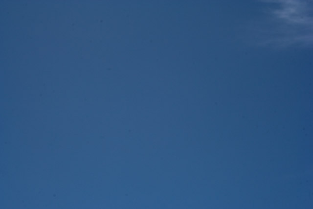

    Angry Pour une poussière j'ai sali mon capteur!
    Salut, je ne sais plus qui avait dit d'utiliser une plume :censored: mais a cause d'une poussiere qui ressemblait à un mini poil, j'ai utilisé la plume de pigeon pour l'enlever, et ne voila t'il pas que ça a laissé une trace grasse sur le capteur! :ranting2:.
    j'ai deja lu plein d'articles la dessus sur le forum et ailleurs et il y en a qui sont pour et contre les produits éclipse, donc au beau milieu de tout ça, que faire ??
    je vous montre le premier cliché avant la tentative foireuse de la plume :
    et apres la tentative plume...
    utilisation d'éclipse ? d'autre chose ? que pouvez vous me conseiller dans mon cas précisément?

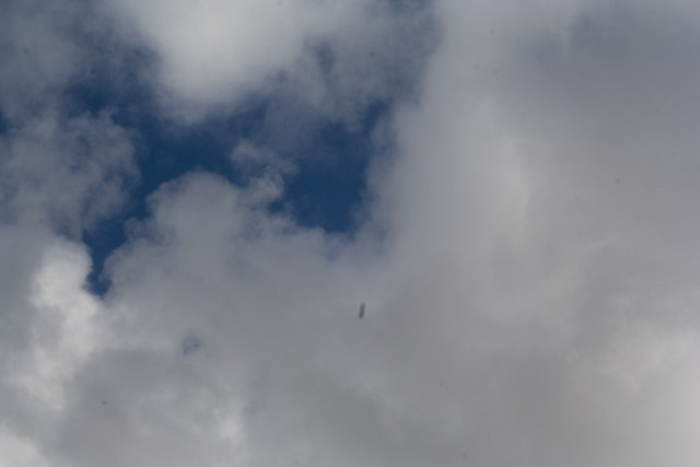

    En fait silver_dot je mesuis repris!
    la tentative de la plume c'est avérée foireuse parcequ'il y avait une poussière sèche visible depuis l'oeilleton!
    [IMG]file:///C:/DOCUME%7E1/RGIS%7E1/LOCALS%7E1/Temp/moz-screenshot.jpg[/IMG][IMG]file:///C:/DOCUME%7E1/RGIS%7E1/LOCALS%7E1/Temp/moz-screenshot-1.jpg[/IMG][IMG]file:///C:/DOCUME%7E1/RGIS%7E1/LOCALS%7E1/Temp/moz-screenshot-2.jpg[/IMG]
    que je suis je n'ai pas réfléchis au fait que si je le voyais dan sle viseur et qu'il y avait une trace sur la photo, ça ne pouvait pas venir du capteur, mais c'st qu'il y avait bien 2 problemes!
    Le petit demon qu'il y avait en moi a voulu jouer au grand et tester l'histoire de laplume sans réfléchir! résultat j'ai regardé le capteur (le soir avec une lampe halogene de bureau) et j'ai vu une trace effectivement! j'ai pensé à la poussiere et j'ai pris la plume!
    comme tu peux voir sur les photos la poussiere est bien visible! j'ai passé une fois, j'ai remis l'obj et j'ai vérifié, elle etait encore là (normal car en fait elle etait sur le pentaprisme)
    j'ai repassé la plume une fois de trop sur le capteur et là pouf trainée graisseuse!
    dégouté j'ai refermé tout et suis venu poster a chaud!
    Le lendemain j'ai décidé de vérifier tout ça et c'ets là que je me susi apperçu que lapoussiere etait bien sur le pentaprise donc un coup de plumette et c'est parti! Chui myope donc ça aide de faire des traveaux d'un genre macro!
    Mai sle probleme c'est que si j'avais réfléchi avant je n'aurais pas été là.. mais bon ce n'est pas la fin du monde non plus car je sais maintenant que s'il y a une poussiere visible de l'oeilleton c'est qu'il n'est pas sur le capteur.

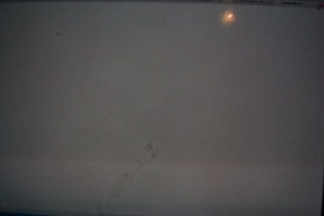

    Salut à tous
    J'ai finalement nettoyé le capteur ce matin, et l'alcool isopropylique c'est d'la balle! L'odeur est tellement familiere lorsquel'on a l'habitude de nettoyer tout ce qui est lentilles de lecteur cd ou tete de lecture de magnetoscope.. qu'on se dit, "ah mais bien sur c'est de ça dont il s'agit"
    pour la méthode afin que ça serve un peu aux autres,
    j'ai d'abord branché mon aspirateur domestique et aspiré la chambre a distance, pour qu ele gros de la poussiere s'en aille, ensuite j'ai utilisé 2 cotons tiges sur lesquelles j'ai envelloppé une bande de compresse non-tissée.. (bon il s'avere que ça laisse quand même pas mal de pelluches..)
    le premier coton tige est passé dans l'alcool et est passé ensuite sur le capteur, a la maniere dont on ferait pour nettoyer une vitre! le gras n'y a pas résisté Hop partidu premier coup!
    par contre il a laissé des traces lors de l'évaporation de l'alcool.c'est la qu'intervient le deuxieme coton-tige qui, lui sec, vient essuyer et lustrer le travail incomplet du premier coton tige.
    totu serait parfait dans le meilleur des mondes si la compresse ne faisait vraiment pas de pelluches et c'est pas le cas, il faut donc repasser madame la plume pour tenter de récupérer les poils qui sont partous dans la chambre, capteur ressalit, on recommence en évitant de trop ramener de pelluches..

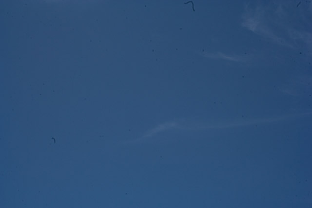

    finalement apres 4 nettoyages +test en prise de vues on obtient ceci a l'avant dernier nettoyage
    • EXIF : Canon (EOS 350D) | 55mm | 1/50s | F/36 | ISO 200
    et finalement le dernier passage de la plume uniquement donne ceci :
    • EXIF : Canon (EOS 350D) | 55mm | 1/40s | F/36 | ISO 200
    *le contrate a été monté au max et la luminosité réduite de façon conséquente
    j'ai poussé l'ouverture a f36 pour vraiment voir ce qui clochait! vous pensez que je devrais continuer a nettoyer ou que ma fois ça a l'air d'etre bon?
    voici la meme photo que ci-dessous mais cette fois ci a f22 (valeur de référence)
    qu'en dites vous?

    un deuxième passage de plumeau s'impose, suivi d'un coup de soufflette, il reste bien six à huit poussières sèches encore visibles à f22
