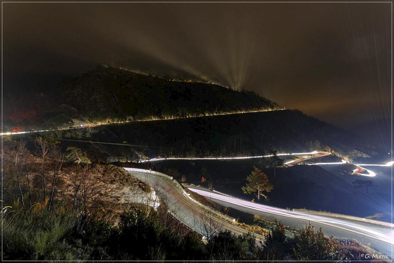

    Pas mieux ; MAP en AF avec la Petzl frontale posée à 10 m. ; quand c'est bon, je bascule en MF. Mode Bulb, allumage de la Gitane, et quand elle est finie, fin de l'expo.
    • EXIF: Canon ( EOS-1D X) | 17mm | 40s | f/11 | ISO 160
    26 096
    40s, t'es rapide
    (belle image au demeurant)

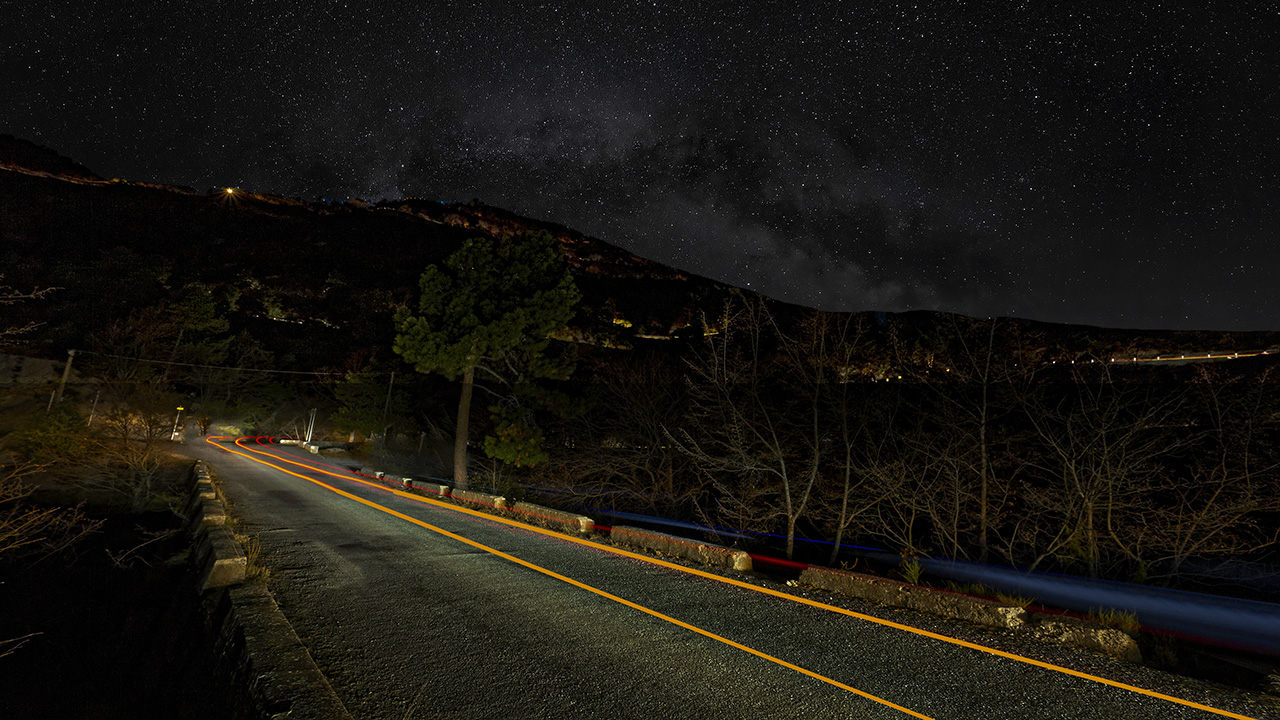

    Me suis trompé, c'est celle-là qui a duré une clope
    • EXIF: Canon ( EOS 5D Mark III) | 17mm | 171s | f/8 | ISO 320
    26 096
    Bien aussi celle ci, mais je préfère la première preuve que la clope c'est pas bon
