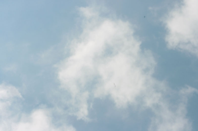

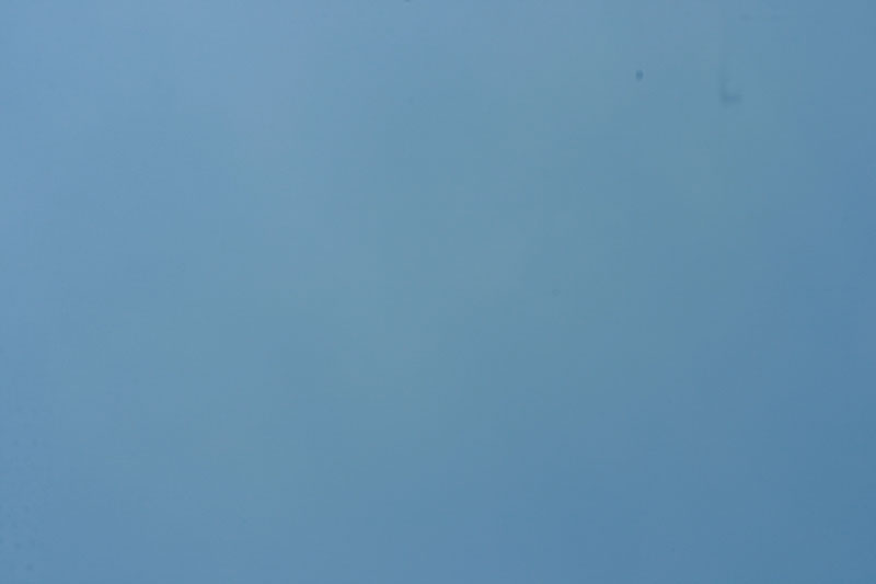

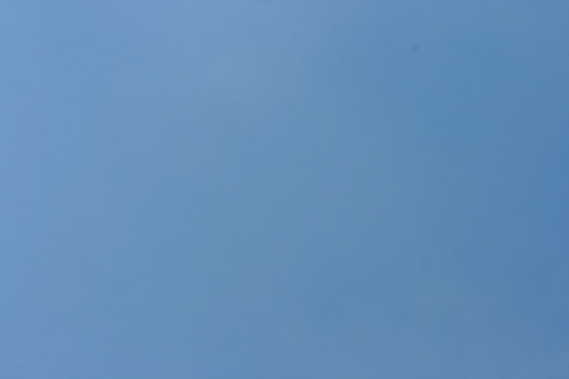

    bonjour, je viens de proceder a mon tout premier nettoyage capteur mais a mon avis je n ai pas du le faire tres bien ( stress!!!) avec des sensor swab. je voulai vous demandez si d apres vous ce qui reste sont des taches ou griffes ( bonne nouvelle bonne nouvelle ...) ???? je vous poste 3 photos a differentes ouvertures. merci pour votre avis
    • EXIF: Canon ( EOS 400D DIGITAL) | 100mm | 1/60s | f/20 | ISO 100
    • EXIF: Canon ( EOS 400D DIGITAL) | 100mm | 1/100s | f/22 | ISO 100
    • EXIF: Canon ( EOS 400D DIGITAL) | 100mm | 1/200s | f/11 | ISO 100
    geo18
    Guest
    Pour moi ton capteur est propre .
    Membre Avatar de silver_dot
    13 724
    FF
    Sans la liberté de blâmer, il n'est point d'éloge flatteur.
    pour moi, une belle poussière visible sur les trois photos en haut à droite + une trainée juste à la même hauteur sur la droite
    tu as certainement utilisé un liquide dont l'usage ne s'imposait pas pour le nettoyage des poussières sèches sur le filtre du capteur.

    ah non non j ai utilise le produit eclipse E2 specialement concu pour 400d mais je n ai pas osé appuyer assez fort a mon avis. dans 1 an ca ira mieux pour le prochain nettoyage. loll

    Attention aux carnets de papier que tu trouve sur le net, ceux de marque JJL sont relativement courants sur le net mais pas de très bonne qualité, préférer du Kodak/Tiffen en 15x8cm ou mieux du Kimberly mais le conditionnement industriel de ce dernier est un peu cher.
    Quand a l’acétone a eviter pour les premiers nettoyages et les neophytes..... et attention a sa provenance. Un kit avec un flacon d’éclipse, un bâton adapté au format du capteur et un paquet de pecpads c'est dans les 30€, pas la peine de prendre des risques.
    Je le pressent aussi..: sauf que me passer de 2-3 jours de mon boitier m'ennuie, il est quasi greffé a la main.; .
    Pour être craspouille il est craspouille, nettoyage liquide et surtout poire au préalable. Tu a utilisé quelle méthode jusqu’à présent ? Ce qui m’embête un peu plus ce sont les traces blanches au centre gauche en bas.
    Pour le sav, je ne sais pas ou tu est mais si tu l'envoie dans un centre agrée ce sera plus de 2/3 jours, et compte une cinquantaine d'euros avec le nettoyage de la visée (sans le port)
    Et attention a l'eclipse, l'erreur la plus courante est de trop en déposer sur le tissu, cela fait des gouttes sur le capteur, il faut les sécher très rapidement a la poire pour eviter des traces. Avec un peu d'habitude cela va très vite et c'est rentable.

    Bonjour! merci beaucoup pour les détails!. Oui cracra !! trop j'en peut plus lol.
    En effet, j'ai tenté l'acétone ..et en bas sur l'image il y à une ombre blanche..et je suis persuadée qu'il s'agit justement d'un trop d'acétone.. Bref du coup je n'ose plus trop.
    Vous parlez de carnets de papiers..qu'est-ce donc?.
    Jusqu'à présent, venant de Pentax, j'utilisais le kit .. Mais bon, j'ai voulu tester l'acétone et j'ai l'impression d'avoir encore plus barbouillé le capteur. En prime j'utilise beaucoup d'objectifs différents, et même si le boitier reste la tête en bas lors des manips la poussière doit bien s'y installer..
    Ou une détérioration du traitement optique du filtre Ir. L'acetone est un dissolvant puissant et qui peut etre dangereux pour le materiel utilisé a mauvais escient, de plus les traitements de surface des capteurs ont pu evoluer, la première version de l’éclipse était bien efficace mais a posé des problemes de compatibilité a une époque, sa formulation a été revue avec l'apparition du .... 40D ?
    Brouillon d'un doc que je ne finirai pas : http://jp79dsfr.free.fr/_Docs%20et%20infos/Photo%20Repa%20_%20Maintenance%20objectifs.pdf
    J'ai envoyé des liens en MP vers tout ce matériel de base chez un fournisseur specialisé qui pratique des prix corrects.
    Et je repete, pas de papier optique pour nettoyer un capteur !
