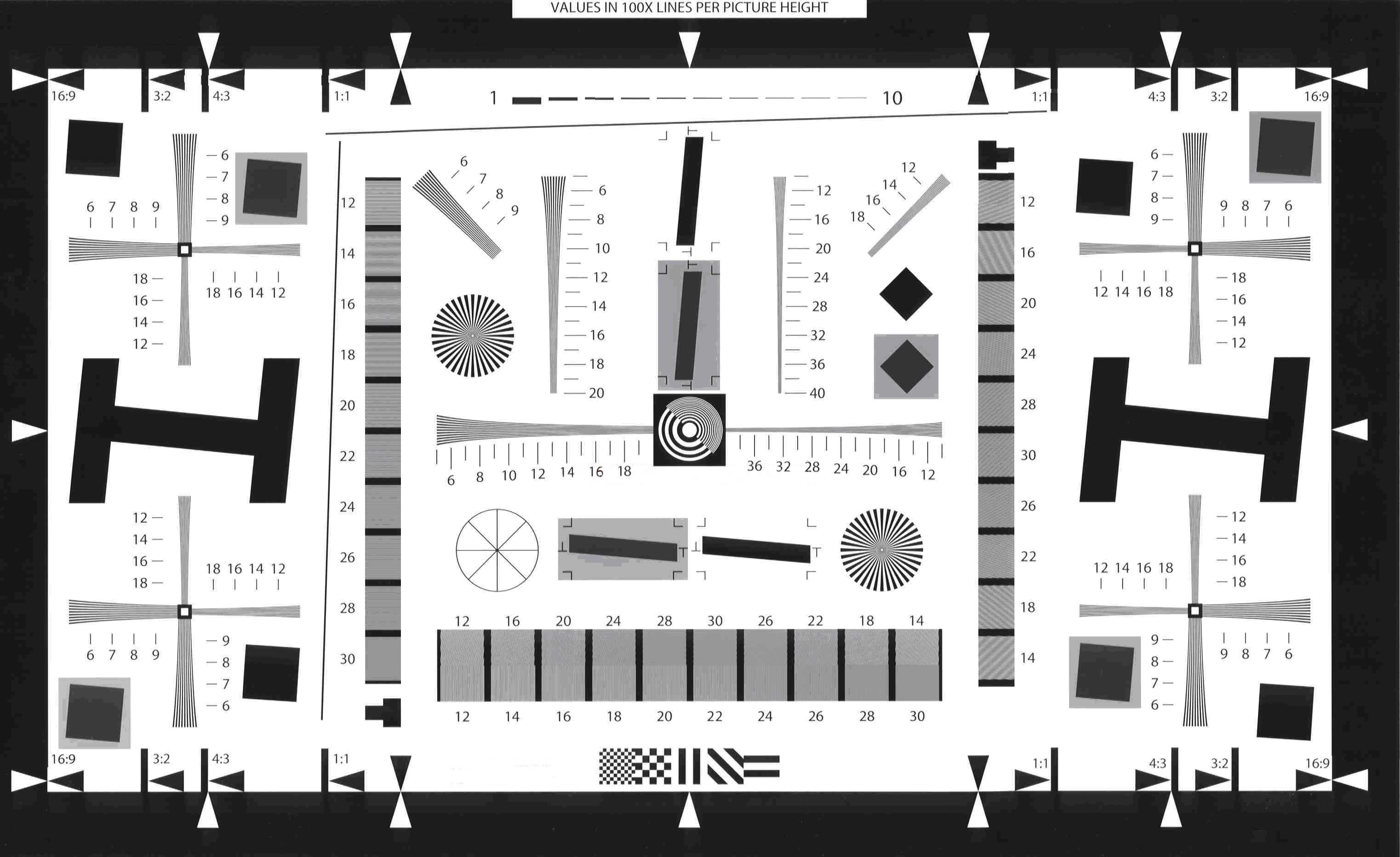

    Ne jamais faire de test de ce genre sur du reel, mires bien perpendiculaires comme decris precedement, trop de variabilité dans les conditions. Avec un GA c'est plus embettant car il faut une grande surface, dans ce cas soit aller dans un centre de repro pour faire tirer un A2 d'une des mires pdf, soit utiliser une feuille de papier millimétré de cette taille (c'est moins cher), soit des feuilles de papier journal pourvu que les fontes utilisées soient uniformes (turf, bourse ....)

    Je vais imprimer une mire sur un A3 et faire des tests

    Une optique qui chute ne provoque pas de déformation uniforme cela se voit tout de suite sur une mire pas sur du reel, meme si c'etait le cas la solution scene habituelle ne resoud rien du tout, soit parceque la difference de qualité peut tres bien etre faible mais reelle et dans ce cas difficile de juger (je pourrais te donner des series de photos faites avec un tamron ou un canon de la mort qui tue, retrouver quoi est qui donnerai des resultats rigolos), soit parce-que les conditions de pdv ont changé, pendant un temps je calais un 500 sur la cheminée du voisin ....... c'est très amusant les écarts de qualité en fonction des conditions de température ou de luminosité.
    Quand a juger du piqué "standard" d'une optique l'usage d'une mire iso 12223 et d'un site comme digital picture donne tout de suite une bonne estimation de l’existence d'un probleme ou pas.
    Et puis les mires c'est factuel, cela evite tout jugement aléatoire et partisan.

    J'ai fait un test avec une mire format A3.
    Voici ce que donne la capture d'ecran à 100% dans camera raw 7.0
    C'est l'extremité droite en bas de la mire. On voit apparaître du bleu et du jaune, sur les côtés des formes. Est-ce normal ? Cela pourrait-il être du au choc ?
    Une autre capture d'écran montre la partie centrale de la mire.
    Le temps de pose est de 1 seconde (j'ai utilisé un pied pour prendre la photo) et ouverture 8,0.
    Cela me parait un peu flou, non ?
    Merci d'avance pour vos conseils !

    Que tu ai un peu d’aberrations chromatiques dans les coins peut etre normal, le principal est que ce soit a peu prés uniforme, si tu a un coin qui est largement moins bon que les autres c'est signe d'un décentrement de lentilles.
    A f/8 cela me parait manquer un peu de peps, mais cette optique parait molle a 70, regarde ici : Sigma 24-70mm f/2.8 EX DG HSM Lens Image Quality
    Par contre n'oublie pas de faire ta map en liveview ou manuelle, avec retardateur ou déclencheur a distance et relevé de miroir

    J'ai refait une photo avec le retardateur.
    Cette fois ci je suis à 39mm sur mon objectif. Il y a en effet une amélioration, comme l'on peut le voir sur cette capture d'écran de la partie centrale de la mire.
    Cependant voici ce que j'obtiens en haut à gauche de la mire. On voit une différence avec la partie centrale.
    Je ne sais pas trop si cela est normal ou pas du tout...

    Ca peut venir également des aberrations chromatiques pour les couleurs ainsi que de la déformation de l'objectif sur les bords... mais tu risquais fort d'avoir la même chose avant le choc...
    Cela c'est normal, surtout sur FF, tout les objectifs le font.
    Mais comme tu a enregistré en PNG sans exifs difficile de te donner un avis, entre la PO, f/11 et f/22 les resultats ne seront pas du tout identiques. Disons que pour moi tu n'a rien.
