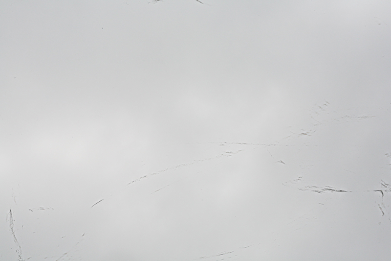

    Après un passage de mon capteur à la plume!
    • EXIF: Canon ( EOS 5D) | 100mm | 1/500s | f/32 | ISO 1250
    Elle devait être grasse!

    AIE !!!
    dj37
    Essaye le sensor swab, j'ai testé sur mon 5D et ca marche plus que bien pour nettoyer.

    sans vouloir polémiquer, vu le prix des appareil et la fragilité des capteurs ne serait-il pas plus "tranquille" de faire nettoyer celui-ci par des professionnels.
    dj37
    Membre Avatar de sayreul
    126
    Canon 40D
    Canon 24-105 L f4 IS /Canon 70-200 L f2.8 / Canon 50 1.8
    je comprends que tu sois de mauvaise humeur, mais Silver_dot n'y est pour rien. Il ne fait que donner ses secrets de grand mère et quelques astuces, mais n'étant pas à ta place, il ne peut garantir le résultat.
    j'espère pour toi que c'est bien du gras et ps des rayures ... bon courage

    3 solutions :
    a) acheter un kit
    b) se rendre chez un photographe qui effectuera le nettoyage
    c) SAV
    Je (re)charge ma batterie et j'y vais de ce pas.
    Non je n'ai pas "poussé" mais c'est vrai que les oiseaux ont de l'huile sur les plumes (surtout les aquatiques) et ma plume est "non identifiée".
    Je râle un peu car il y a une naissance imminente dans la famille et je dois être opérationnel mais ce sera clean pour demain ou lundi.

    Ce n'est pas la faute de la plume, cela aurait été pareil avec un pinceau et même un sensor swab.
    J'ai fait des dizaines et des dizaines de nettoyges de capteurs epuis mon 1er DSLR en 2002.
    J'avoue que le 5D est un peu, heu... enfin, 'voyez c'que j'veux dire...
    Mais avec des sensors et le liquide qui va bien, en respectant bien les procédures, pas vraiment de problême ni de crainte à avoir.

    même avec le sensor swab il faut être vigilant ... bien attendre que ça sèche avant de recommencer ou de refermer
    926
    EOS 1D MKIII, 5D MKII
    Travailler moins pour gagner plus
    Silver Dot a bien précisé que la plume ne fonctionne qu'avec des poussières sèches :bash: ; sinon çà étale les taches grasses comme le ferait n'importe quel pinceau... pas d'autres solutions que l'acétone ou autre Eclipse...:goodluck:

    Citation Envoyé par Norbert75 Voir le message
    Heu....... !!!
    De l'acétone dans un milieu fait de matières plastiques, cela ne me semble pas DU TOUT un bon plan.....

    ne dis quand même pas que tu as passé une plume "trouvée comme ça" sur le filtre ??

    J'ai nettoyé mon capteur avec une plume de pigeon comme l'a dit silver_dot et cela a été nickel...

    Moi c'était pas un pigeon, du coup c'est moi le pigeon! Il est en de bonnes mains maintenant ( ) avec un peu de chance je le récupère demain.

    Tu devrais parcourir un peu plus souvent les topics du forum et notamment ceux de Silver Dot.
    Le filtre passe-bas et son revêtement ne sont pas en plastique et l'acétone est utilisée couramment pour le nettoyage des capteurs et il est bien plus efficace et bien plus économique que tous les autres liquides commercialisé à prix d'or.
    Il s'agit du nettoyages de capteurs et non pas des dépolis et autre "verres" de visée, et il n'est également pas question d'inonder le dit capteur...

    Citation Envoyé par Viktor Voir le message
    Heu....... !!!
    c'est tellement un bon plan qu'on ne fait que ça tous les jours ouvrables pour nettoyer les filtres de capteur de la totalité des modèles de boîtiers Canon
    et la plume, je l'utilise je ne sais combien de fois par jour avec succés, photo de capteur à l'appui fourni au client,pour nettoyer des POUSSERES SECHES
    je n'utilise un liquide de nettoyage qu'en dernier recours, quand il y a des taches grasses sur les filtres de capteurs
    je n'utilise moi-meme pour mon usage personnel un autre genre de liquide qui n'a rien à voir avec ceux qu'on vend à prix d'or et que leurs acheteurs emploient même sans nécessité, juste parce que ce sont des poussières sèches qui se sont installées sur leur filtre, ce qui ne nécessite en rien l'usage d'un solvant volatil (on ne dissout pas une poussière sèche)
    rien de négatif en ce vendredi 13... j'ai eu l'occasion de nettoyer sans problème une demi-douzaine de filtres de capteur à la plume, comme d'hab'
    pas rencontré de taches grasses aujourd'hui pour avoir l'occasion d'effectuer un nettoyage à la "manière humide"

    Capteur nickel pour 35 EUR. Ouf, tout est bien qui finit bien.

    Citation Envoyé par giorgioeos Voir le message
    Georges
    c'est ni plus ni moins que ce que je t'aurais facturé pour cette intervention au SAV que j'aurais effectuée avec ma plume et, si besoin était une ou deux morceux de papier optique et une demi-goutte d'acétone
    pour le même résultat: aucune trace de poussière ou trace grasse à f22

    Citation Envoyé par silver_dot Voir le message
    Mais cette plume, initialement, tu (ou un de tes collègues) l'as dégraissée?
    Georges
    je l'ai tout simplement ramassée sur un trottoir de Paris un jour où il faisait beau à proximité de mon lieu de travail, puis consciencieusement essuyée avec un chiffon sec, puis lui ai appliqué un coup de soufflette
    je n'ai rien fait de plus, son propriétaire initial devant être coutumeir de faire un brin de toilette, et apparemment pas habitué à patauger dans une friteuse
    les animaux à plumes et à poil sont généralement plus propres qu'on l'imagine:p

    L'autre coté de la plume facture le changement du capteur.
    Mais voilà, tu n'avais pas précisé ! Il faut une plume de pigeon parisien. Ce sont des pigeons mutants, ça m'étonnerait pas qu'ils aient des plumes particulières
