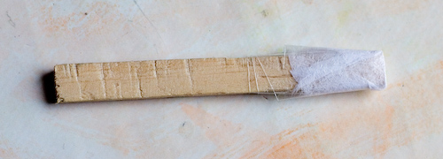

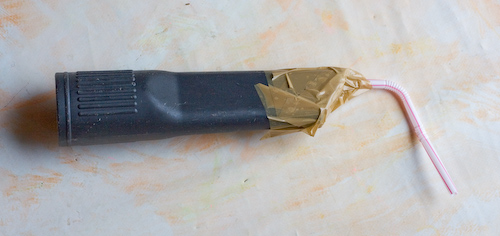

    ...et oui! Alors les habitués s'en fichent peut-être mais pour moi c'était la première fois! Un grand jour donc, surtout que je n'ai rien cassé (à première vue?). Mon APN est un 350D. Voici ce que j'ai utilisé (que du matériel high-tech):
    - aspiropaille: paille scotchée dans un embout d'aspirateur (brevetage en cours)
    - une brossette recyclable: papier de nettoyage optique scotché sur une petite lame de bois (deux couches de papier).
    - acétone
    Voici les étapes que j'ai suivi. Attention, ce n'est que ma propre expérience, je ne recommande pas la manipulation, et cette dernière peut vous faire perdre votre garantie!
    - l'aspirateur se trouve en dehors de la pièce de travail, seul le tuyau d'aspiration, sur lequel l'aspiropaille est reliée, est présent.
    - mise en marche de l'aspiro

    - passage de l'aspiro sur la bague et dans la chambre, attention à ne pas toucher le capteur!
    - je trempe la brossette dans l'acétone très légèrement, juste pour imprégner le papier, pas de goute.
    - je passe la brossette, verticale, côté papier, sur le capteur, du bas à droite vers le haut à gauche. J'ai passé la brossette deux fois.
    - un petit coup d'aspiro supplémentaire dans la chambre pour d'éventuelles nouvelles poussières

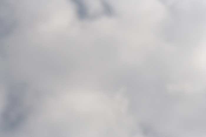

    Bon voilà la belle photo du ciel (nuageux). Il reste encore un chouilla sur le haut, peut-être j'aurai le courage de le re-ouvrir pour terminer le travail...pas sûr, je vais attendre que ce soit plus salle que ça.

    je voudrais pas être désobligeant...mai sprends pas de risque pour arriver à ça, le jeu n'en vaut pas la chandelle, c'est juste un conseil d'ami..

    C'est vrai qu'en mettant les noirs à fond on voit beaucoup plus de tâches! Cependant, on ne voit pas les tâches avec des réglages normaux, ce qui est une amélioration par rapport à avant!
    Sinon, quelle est la solution?

    les noirs ne sont pas à fond.....juste remontée pour donner du contraste au ciel, il était très très pâle. Avec une fermeturedu type 16 et sur une photo contrastée normalement, ils se verront.
    les solutions ? le pinceau "électrostatique" fonctionne bien, de temps en temps en plus: spatule+non tissé avec Eclipse.

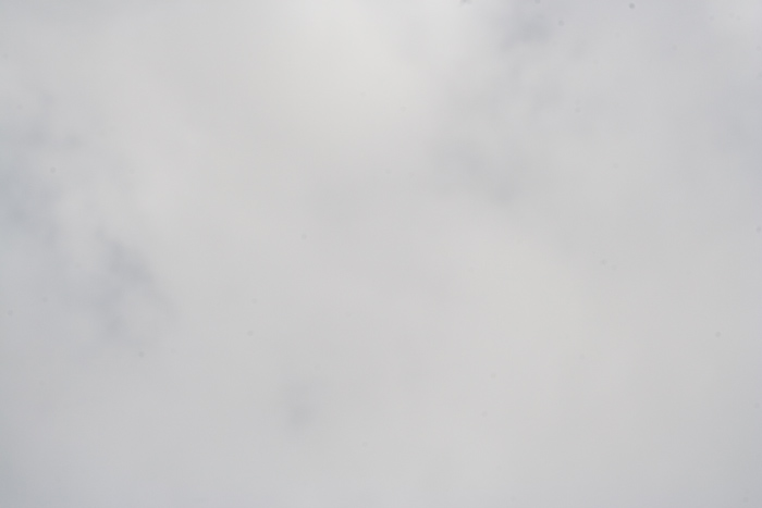

    Ok. En attendant d'avoir une solution de nettoyage digne de ce nom, je me suis procuré des bâtonnets GreenClean (pré-imprégnés) et ça a plutôt bien fonctionné. Le principe est simple, un bâtonnet humide d'abord, un bâtonnet sec ensuite. Il faut une aspiration tout de même, là je suis resté fidèle à l'aspiropaille, que je maitrise mieux maintenant (entrainement oblige). Donc voilà un nouveau cliché. Il reste quelques petites tâches, mais seulement en mettant les noirs à fond. Je me demande de toute façon s'il est vraiment faisable d'avoir un capteur 100% propre (et même si c'est faisable, ça ne dure pas longtemps )
    Contraste normal, noirs normaux:
    • EXIF: Canon ( EOS 350D DIGITAL) | 55mm | 1/125s | f/22 | ISO 100
    Contraste à fond, noirs à fond:

    voilà..!! : -)
