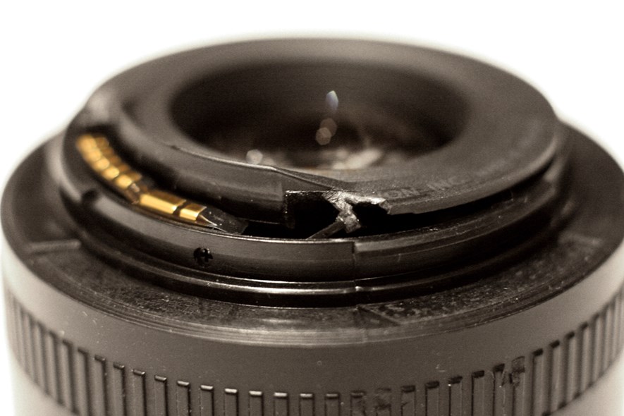

    Ma solution, même si je ne vous la conseille pas, et c'est à vos risques et périls, notamment risque d’endommager le boîtier, les connections et autres ... ce qui risque d'agraver les dommages et risquera de vous coûter vraiment très cher à réparer...
    Bref moi perso, ni boîtier, ni objectif sous garantie, et sans envie de payer une somme astronomique pour une réparation, bref avec la force du désespoir (j'ai attendu des mois avant de me décider à le faire) j'y suis allé avec la méthode forte version bourrin.
    J'ai bougé assez énergiquement l’objectif de midi jusqu'à la position où il butait entre 2 et 3 heures, avec le bouton de désengagement pressé, en tirant assez fort quand il est en position buttoir à 2h ou 3h. En insistant un peu l'objectif a cédé et est sorti.
    Résultat des courses : bague de monture en plastoche cassée mais restée solidaire au reste de l'objectif (donc sans débris projeté dans l'appareil), donc objectif mort (100 balles aux chiottes). Mais mon boîtier 550D n'a rien et fonctionne à nouveau parfaitement avec d'autres objectif.
    J'avais accepté en faisant cela que le 50 serait sacrifié et perdu, j’espérais juste que le boîtier ne morflerait pas, heureusement c'est ce qui s'est passé. Dommage car ce petit 50 faisait vraiment de bonnes images, surtout vu son prix. Mais la monture en plastoche plus jamais, je suis vacciné.
    PS. Après l’opération, mon objectif avait exactement la même apparence que celui sur la photo de ce site:
