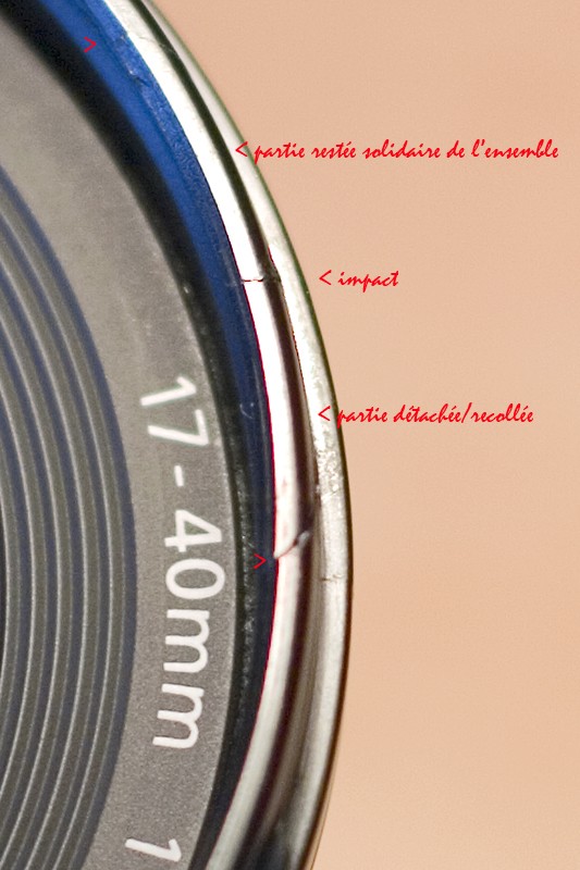

    J'ai laissé tomber mon 17-40. La chute ne fut pas haute, mais a brisé le pas de vis frontal en deux morceaux -de part et d'autre du point d'impact-, l'un resté solidaire de l'ensemble, juste "fendu", et l'autre, presque arraché. J'ai du détacher le bout qui ne l'était pas complètement et ai rabotté le pourtour de la pièce et de son emplacement au cutter afin de retirer quelques dixièmes de mm sur chaque berge à accoler (celles ci ne sont en effet pas nettes, sinon). Je me suis assuré que la continuité du pas de vis était rétablie en apposant la pièce, puis ai procédé à son encollage à la cyanocrylate en gel avec parcimonie (pour ne pas en mettre plein le pas). J'ai ensuite adapté une bague de filtre cokin pour assurer la continuité du pas de vis et un bon maintien de la pièce grace au débord de celle-là.
    • EXIF: Canon ( EOS 400D DIGITAL) | 50mm | 1/125s | f/2.5 | ISO 100
    Malgré le soin apporté, un petit décalage subsiste du fait du morceau resté solidaire et légèrement "penché", mais cela ne gêne en rien la mise en place des filtres vissables ...
    • EXIF: Canon ( EOS 400D DIGITAL) | 50mm | 1/100s | f/2 | ISO 100
    Tu remarquera l'apect lacunaire du pas de vis, qui n'est pas gênant, et vaut mieux qu'un décalage.
    Sinon, dans un souci de perfectionnisme, la solution ultime est le remplacement de la "bague", qui ne doit pas être donnée, je me satisfait donc de ma réparation
    Voilà, je ne sais pas si ma mésaventure pourra t'aider, tiens moi informé
    Désolé pour la qualité des tofs faites à l"arrache", je n'ai pas encore fait l'acquisition du 100mm macro

    Petit enfoncement d'avant en arrière pitêtre, alors ?
    La question, de toutes façons : quel est ton usage du filetage ? Utilises-tu un polarisant ? Un porte filtre cokin ?
    Si c'est juste pour un filtre UV, dont l'usage se discute, c'est peut-être moins grave (mieux vaut lui préférer un pare-soleil)
    Le SAV, c'est sur, va coûter ...
    (Je serais peut-être du genre à procéder à une petite égalisation discrète au cutter , sauf si le traitement est pire qe le mal, bien sûr !)
