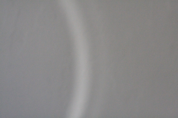

    Depuis 3 jours j'ai un truc bizarre qui apparaît sur mes photos, plus on monte en sensibilité plus cela se manifeste...j'ai un arc lumineux blanc qui apparaît sur mes photos...
    si je change le diaphragme ça....déplace latéralement cet arc de lumière..si quelqu'un y comprend quelque chose !!! en tout cas je suis vert, hors garantie bien évidemment et, si cela s'avérait grave, propriétaire de deux beaux objectifs série L sans budget pour acheter un appareil argggggghh...remarque je pourrais en faire cadeaux à quelqu'un du forum !
    Bref un peu de cynisme car je suis vraiment inquiet..je vous livre une image !
    Par avance j'ai essayé 4 objectif, toutes les ouvertures et sensibilité, l'arc est constant dans sa présence, seule sa position sur l'image change !

    C'est peut etre pas si grave que ca.....
    cet arc change t'il de place si le diaph en change pas?

    il faut transmettre ton boîtier au SAV pour échange de l'obturateur (cet arc de cercle que tu as constaté provient d'un petit voile provoqué par une fissure de la première lamelle du second volet de l'obturateur ou d'un rivet qui endommagé qui est parti)
    il faut savoir que les deux volets de l'obturateur se déploient comme un éventail en suivant une courbe, d'où cet arc de cercle apparent sur tes photos, induit par un rayon de lumière traçant la course du second volet dans son mouvement d'occultation du capteur))

    Citation Envoyé par silver_dot Voir le message
    sans vouloir être indiscret, quel sera le coût approximatif de l'opération ? Simple curiosité de ma part.

    merci à vous pour ces réponses...au moins je suis à peu près fixé sur mon sort....y a plus qu'à tester le sav...les boules quand même !

    ton boîtier est-il encore sous garantie constructeur (1an) ou vendeur (2ans)?

    excuse-moi de n'avoir pas répondu plus tôt
    je m'étais informé, mais j'avais oublié ce topic jusqu'à le retrouver ce soir
    il faut compter entre 200 et 250 euros pour l'échange de l'obturateur de l'EOS 30D

    Bonsoir à tous.
    Il m'arrive la même chose depuis quelques jours.
    Silver Dot : Tu confirmes les tarifs que tu annonces ?
    Combien de temps d'attente pour la réparation ???

    on ne l'a vu que deux fois ce problème il y a peu, et rien pendant des années
    et j'y suis connecté tous les jours, c'est peu dire
    il ne faut pas en faire une généralité
    sauf tentative malheureuse de nettoyage du capteur sans utiliser la fonction "Nettoyage de capteur" (bloquant à la fois le miroir relevé et l'obturateur grand ouvert) provoquant un ébrêchage de la première lamelle du second volet de l'obturateur se refermant inopinément sur l'outil servant au nettoyage, on voit rarement passer des boîtiers avec ce problème, les rivets d'articlation et fixation des lamelles des volets n'ayant pas tendance à s'arracher

    c'est un prix moyen, il peut varier d'un atelier agrée à un autre...
