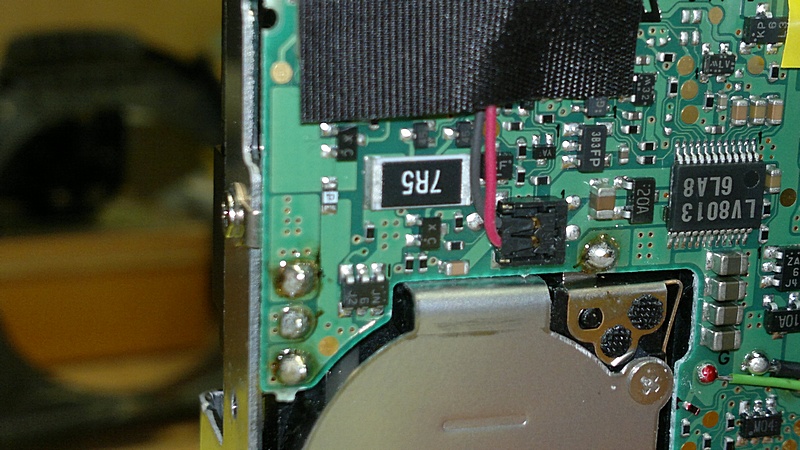

    Voici quelques clichés des entrailles. Le fusible de la carte mère étant bon, j'ai tout refermé sans faire de photo.
    le dos:
    [IMG][/IMG]
    Côté carte FC:
    [IMG][/IMG]
    [IMG][/IMG]
    Bloc alimentation sous déclencheur:
    [IMG][/IMG]
    Le fusible qui ne sonne pas est à gauche et sur la gauche du repère 7R5 (inversé) , marqué P.

    eeffectivement çà perle mieux ainsi fallait deja savoir reconnaitre le fusible
    merci a toi

    Bon OK mais comment ça se change ? faut le souder ?

    Effectivement il faut le souder. Mais avant j'aimerais savoir ce qui l'a fait sauter...
    Là je sonne le rappel pour Silver_dot, et autres experts s'il yen a: il est certainement un des rares qui puisse m'aider à remonter à la source de ce problème.

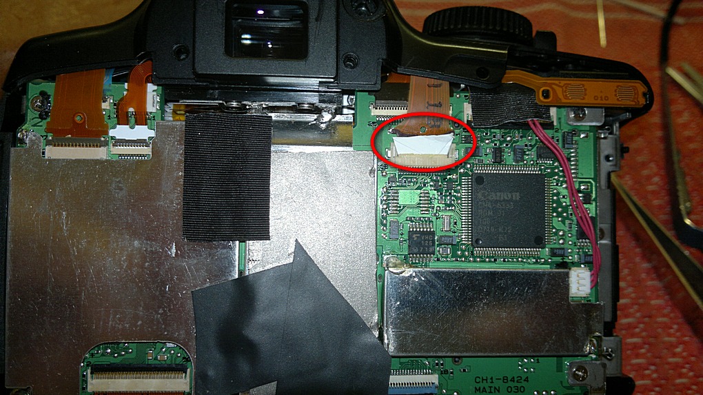

    As tu correctement reconnecté toutes les nappes ?
    Vérifié comme tout était ouvert voir si il n'y avait pas de pin tordu comme SilverDOT avait dit ?

    Le remontage du boîtier réclame la plus grande attention. Il faut veiller à ce que les circuits imprimés souple de liaison à la carte-mère soient parfaitement enfoncés dans leur connecteur respectif, et ce dernier bien verrouillé. Faute de quoi, on constate les symptômes que ttu as décrit.

    Je confirme ce qui est dit avant, bien vérifier les nappes et leur verrouillage et penser que le boîtier ne s'allumera qu'une fois totalement remontė, de mémoire il y a un contact au niveau de la trappe CF qui coupe l'allumage.

    Je pense que Gemire est bon pour une nouvelle ouverture du boitier afin de revérifier les bonnes connections et verrouillages des nappes

    AÏe!!Le verrouillage d'un connecteur a cédé malgré mes attentions=> verrouillage aléatoire d'une nappe.

    L'écran s'est allumé, mais je n'ai pu l'éteindre quand enlevant la batterie d'ailleurs en fin de course => en charge!
    Il y a du mieux ! Encore quelques contacts qui ne se font pas bien. J'avais également cassé un bidule en plastique qui verrouille les nappes, après beaucoup de patience j'ai réussi à bien recoincer l'ensemble et ça a fonctionné.
    Courage !

    Citation Envoyé par hsdino Voir le message
    C'est pas un concours d'art non plus
    Courage !
    Merci Hsdino! Avoir droit à un message encourageant d'un ancien ,du site ,si discret est un grand privilège.
    La soudure qui risque de choquer les puristes J'en demande pardon à Silver_dot et" autres pointures "de l'électronique.

    Membre Avatar de silver_dot
    13 724
    FF
    Sans la liberté de blâmer, il n'est point d'éloge flatteur.
    J'ai bien fait de te demander une photo de la carte-mère et des circuits souples et leur connecteurs.
    Deux points à revoir avant de refermer le dos de ton boîtier:
    - la nappe de liaison entre la carte-mère et le sélecteur de fonctions (pointée par la flèche que j'ai ajoutée à ta photo), le circuit ne semble pas bien enfoncé dans son connecteur et légèrement de travers
    - la nappe de liaison côté mollette/déclencheur (cerclée en rouge): apparemment pas bien enfoncée non plus, qui a besoin d'être mieux calée et bloquée. Je te suggère de trouver un accessoire de bureau, une chemise protège-document en plastique, et d'en couper une petite bande d'un centimètre de largeur et taillée exactement à la largeur de la nappe. Il faudra tout d'abord bien enfoncer la nappe de connexion dans son connecteur, la maintenir parfaitement en place, puis glisser la petite bande de plastique qui remplacera le pièce en plastique manquante, une fois le tout en place, il suffit de bloquer le tout avec une d'adhésif bien plaquée sur la carte-mère).

    Membre Avatar de Gemire
    VAR
    7 703
    boîtiers+ grip
    divers
    Citation Envoyé par silver_dot Voir le message
    1)Ce côté me donne du fil à retordre pour le mettre au poil , et j'ai rectifié après avoir pris la photo -en zoomant on voit bien mieux-!
    2)De ce côté, j'avais crû bon de mettre de la pâte: erreur
    - la pâte s'est écrasée et le contact n'était pas bon.
    - la pâte est allé dans les contacteurs et les a isolé de la nappe.-> brosse à dents pour enlever la pâte.
    Là tout est remonté, tout les programmes sont bons ; les réglages aussi se font bien, mais...je ne peux plus prendre de photo, etb pas d'autofocus, maintenant que j'ai tout revissé!
    Bien sûr, Silver_dot, je n'ai pas mis d'adhésif pour tenir le tout=> démontage, pour la énième fois.
