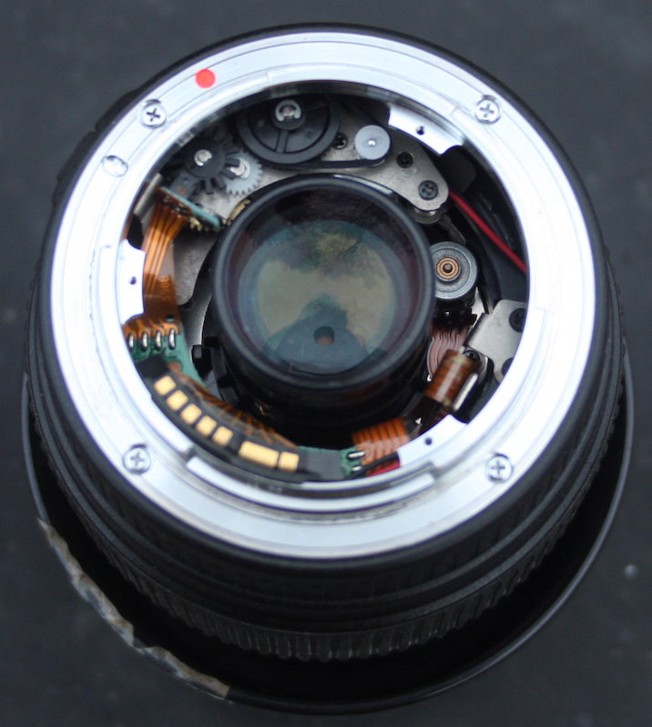

    Voici en tout cas pour l'instant une photo de ce que je peux apercevoir, je n'ai démonté qu'une seule bague (j'avais aussi démonté celle en métal autour, mais ça ne permettait pas grand chose, s'autnat que la nappe ne permet pas de l'enlever complètement).

    Pour atteindre le diaphragme, il faut passer de l'autre côté, mais pour y accéder à cet autre côté, on part de la fixation, comme tu as commencé! Pour la bague métal, la nappe avec les connecteur au boitier est vissée à la bague métallique par 2 petits vis.
    Pour le bruit: soit le moteur force, soit les pignons sont cassés et du coup tu entends le moteur qui tourne dans le vide.
    Pour la chaleur, je ne sais pas, c'est comme tu dis, histoire de créer un "choc".

    le bruit que j'entends me semble être le bruit normal du moteur du diaph. Je suppose qu'il n'y a pas de capteur ayant détecté que le diaph est fermé, et du coup il fait sa commande habituelle de le réduire, mais ça ne donne pas de résultat puisqu'il est déjà fermé. Et c'est aussi probablement pour ça que je le vois réagir un peu, mais il reste fermé alors qu'il devrait revenir tout seul en ouverture maxi.
    Soit il est « collé » ou « grippé », soit la partie mécanique qui le fait revenir en ouverture max (un ressort ou une spirale, je suppose) ne fonctionne plus (cassé ?).
    Bon, je vais essayer de le soumettre à un peu chaleur sèche (le soleil est difficile à trouver en janvier dans le nord) et je verrai si ça bouge.
    Sinon, démontage.

    Je viens de réussir à le ré ouvrir !
    Il fait trop sombre pour faire des photos à présent, mais je vais essayer de décrire par rapport à la photo que j'ai déjà faite.
    En bas à gauche de ma photo, il y a les connecteurs du télé. Du coup l'endroit qui nous intéresse n'est pas visible sur ma photo car il faut descendre plus bas dans l'objo à cet emplacement. En gros passer entre les connecteurs et la lentille, en gros ici.
    Plus bas il y a un truc en metal, et à côté (du côté ou il y a 5 carrés sur le connecteur), il y a un truc en plastique noir. Avec un tournevis long et fin, on peut actionner cette bague, elle glisse très facilement, et après avoit tripatouillé ça, j'ai à nouveau mon diaph ouvert. En fait, si je le pousse dans un sens, ça ouvre, dans l'autre sens, ça ferme.
    Ma conclusion c'est que le diaph n'est pas collé mais que probablement le ressort qui le ré ouvre par défaut doit être cassé ou déboité, j'en sais rien.
    Donc, dans l'immédiat, je pense que tant que je reste sur ouverture maxi, le diaph ne bougera plus.
    Pas top top mais au moins ça a été réglé rapidement.
