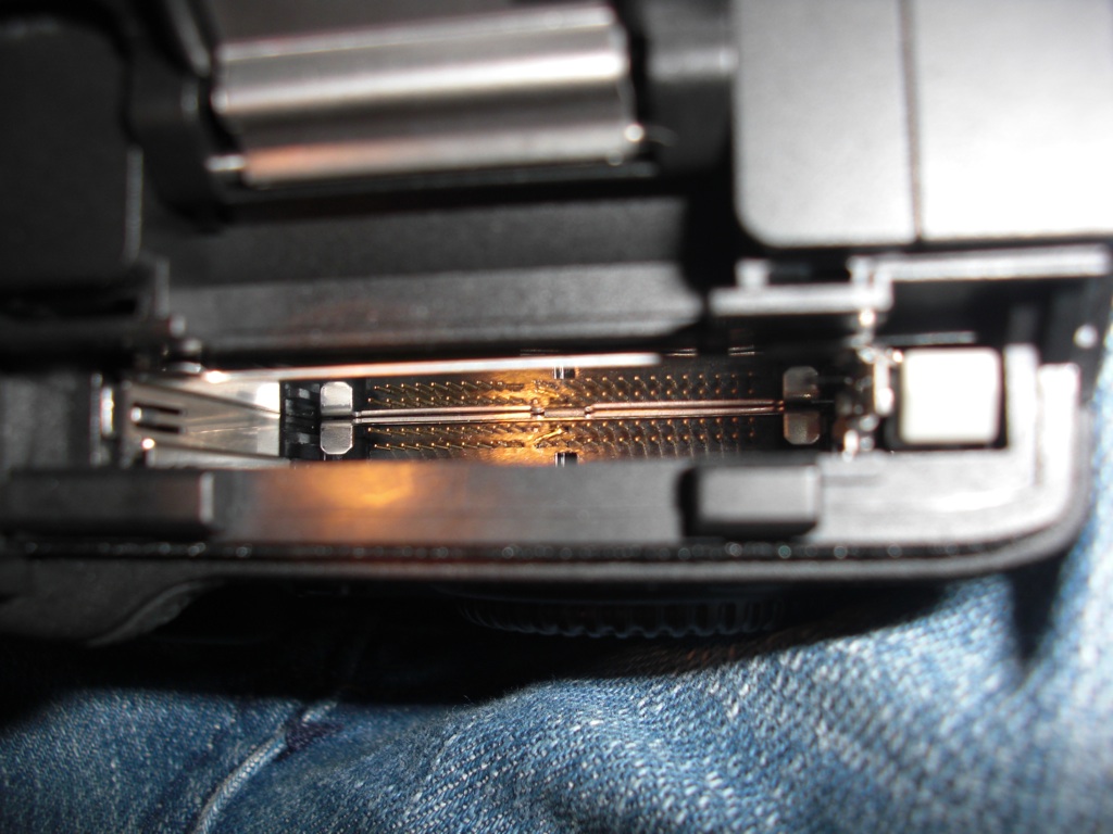

    Voici la photo de mon slot carte mémoire.
    • EXIF: CASIO COMPUTER CO.,LTD. (EX-S10) | 6.3mm | 1/60s | f/7.9 | ISO 50
    PS: je sais que la photo n'as pas été prise avec un eos mais je n'avais que ca sous la main...

    Bien sûr que non puisque c'est dû à une erreur de manipulation.
    Citation Envoyé par silver_dot Voir le message
    Quand le connecteur du lecteur de CF présente une ou plusieurs broches écrasées, voire quelques autres broches bien tordues, il ne reste plus qu'à transmettre son boîtier et faire établir le devis, puis décider de faire procéder ou non à la réparation du boîtier inutilisable.
    Georges

    euh je ne comprends pas ou es l'erreur de manipulation étant donné que la carte rentre juste dans le slot sans avoir de jeu ...
    cette patte tordue n'aurais pas du se tordre car il est impossible de mettre la carte de travers non?

    La broche n'est pas seulement tordue, mais elle a été salement écrasée au fond du connecteur, et ce n'est pas par la seule intervention du saint esprit que ça s'est produit.
    Ce n'est pas le genre de chose qui se produit toute seule.
    Il n'y a eu qu'un mauvais positionnement suivi d'une insertion en force de la CF.

    Je ne dis pas le contraire seulement comprenez bien que je n'ai pas fircer comme une brute et puis une des broche a disparu. ( pas dans la cf).
    Si cela n'es pas pris en charge acez vous une idée du coup de la reparation?

    Compte un devis de deux heures de main d'oeuvre.

    Contacte un atelier agrée Canon de ton choix et transmets y directement ton boîtier sans passer par un intermédiaire (vendeur), demande le prix de facturation horaire de la main d'oeuvre, tu seras fixé. Pas besoin de pièces détachées pour une remise en état du lecteur CF.

    Mais meme avec une broche cassé? Quelqu'un connait-il un reparateur agreer canon dans le 06?

    Des broches de connecteur ça se remplace.
    Tu peux trouver les adresses des ateliers agrées Canon en France ici:
    https://www.eos-numerique.com/forums...-france-57177/

    Vérifie quand même qu'il n'y ait pas une saloperie (petit caillou, grosse poussière...) dans les trous de ta cf, sinon à la prochaine utilisation c'est rebelote.

    Pour info j'ai récupéré mon 50d et il as bien été pris en charge par CANON en garantie.
    Je sais bien que c'était une erreur de manipulation de la personne qui m'as changer la CF mais étant donné que l'appareil avais moins de trois mois ils ont fait l'effort de passer cela en garantie...
    Bref cool de leur part.
