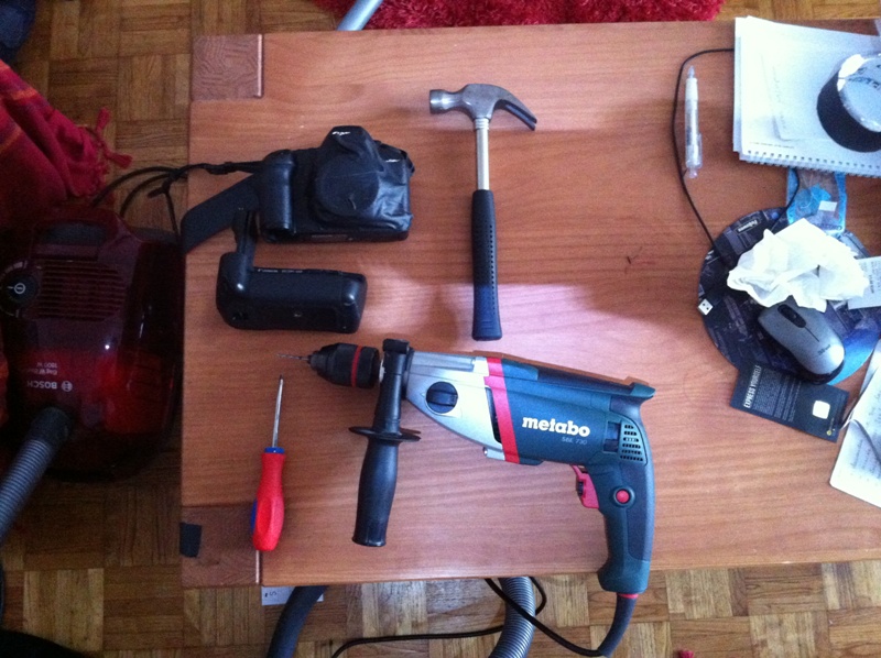

    J'ai suivi les conseils de silver_dot à la lettre. Merci !
    Je n'étais pas habitué à utiliser une perceuse et un marteau sur du matériel photo, mais je crois que je commence à avoir le coup de main.
    ci-dessous la table d'opération une fois finie !
    • EXIF: Apple (iPhone 4) | 3.85mm | 1/15s | f/2.8 | ISO 800
    Le double effet kisscool de cette méthode, ça te décolle toutes les poussières à l'intérieur !
