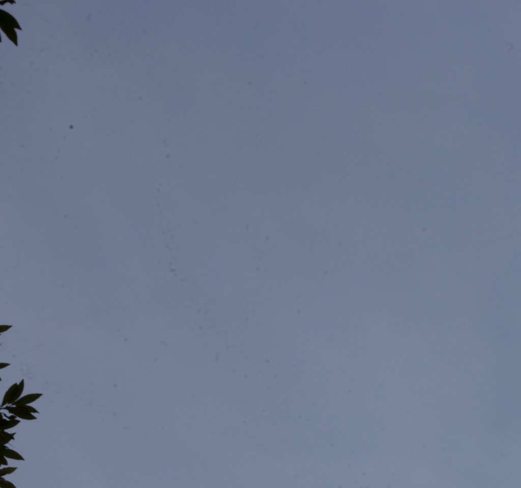

    j'ai achete mon 6d d'occasion, et en visant le ciel a F22 , je viens de voir ces pétouilles .( j'ai déja soufleté avec la poire )
    il est vrai que j'ouvre rarement a F22 mais je me dis que le 6d pour du payasage ca vas pas faire avec cela.
    je vais surement monter a paris en sept ou octobre , j'aimerai bien faire nettoyer le boitier en entier( visée et capteur) et ne pas étre déçu du boulot effectué.
    j'hésite entre wilma et le service canon ( bd beaumarchais) , le meilleur retour est lequel
    merci
    eric
    et la les pétouilles
    • EXIF: Canon ( EOS 6D) | 50mm | 1/250s | f/22 | ISO 250

    Y'a des traces de passage de Swab mal fait en plus. Wilma fait ca très bien, mais en plus de la poire ajoute un sensorKlear pour virer les poussières récalcitrante
    12 382
    7D + Grip & 600D + Grip
    +1 , j'ai acheté un sensor Klear sur avis de Fredo ...
    P.S : j'ai 1 kit Swab , mais pour la finition un sensor Klear est " obligatoire "
    (( attention !! si non habitué à le faire ))

    j'ai lu vos réponses , la seule chose ou je me sent capable c'est la poire + le sensorklear pas trop pour sensorswab je serai moins handicapé ca serait cool mais dieu m'a donné 2 mains gauches ,
    je passerai chez wilma , et je vais rentrer un sensorklear pour le futur .

    Relève tu le miroir quand tu passes la poire ?

    @phi19, apn a l'envers ( dos vers le haut) et miroir relevé , et méme objectif remis avant d'eteindre le boitier pour eviter un appel d'air .
    actuellement je pose l'apn sur l'objectif pour que le poussieres tombent dans l'objectif.

    Le swab doit être utilisé en dernier ressort, c'est surtout utile pour les taches grasses. Le mieux est le sensorklear qui n'utilise aucun solvant ...

    C'est préimprégné ce genre la ... Mais ca donne souvent le résultat qu'on voit en première image, un capteur avec pleins de trace ... Le pinceau en fibre de carbone est bien plus sur pour les poussières, aucune trace !

    Tadaaaa. le 6d prends le train pour paris demain, j'ai eu wilma au tel, sympa l'hôtesse, ils ont tout sur place donc ma moitiée partira avec le boitier, cache objectif, pas de batterie, pas de SD.
    les news de retour le 26 septembre ( le tarif est de 50 euros pour un nettoyage capteur) , j'ai demandé nettoyage capteur et nettoyage visée.

    Retour d' expérience chez wilma paris 20éme
    l' accueil est parfait .
    l'appareil à été déposé le 21 , le 22 il est prêt , il à été demandé nettoyage du capteur ainsi que nettoyage de la visée ( j'avais acheté l'appareil d'occasion et il est cracra)
    cela m'à côuté 63 euros .
    le boitier sera dans mes mains mercredi prochain, je posterai une nouvelle photo du ciel a F:/22

    retour du 6D fini les petouilles, l'addition chez wilma à paris
    Forfait nettoyage capteur et visée ainsi que changement de dépoli TTC 61.38 €uros
    Immobilisation 24 H

    Le verre de visée du 6 vaut 35€ à lui tout seul donc 64€ pour l'opération complète avec nettoyage n'est vraiment pas exagéré. De plus tu as une garantie si le travail est mal fait contrairement au doityourself

    @tous, merci pour vos analyses, critiques , aide, ce que je sais c'est que , acheté d'occasion cracra , car l'utilsateur précédent avait nettoyé comme un cochon son capteur, ma solution d'envoi et de nettoyage chez wilma m'à trés bien convenu . maintenant à moi les affres du F:/22
