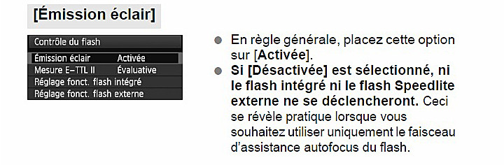

    N'aurais-tu pas une option de ce genre séléctionnée?:
    Jette un oeil dans le manuel à propos du contrôle du flash.

    Je viens de vérifier : le boîtier est sur mode "Émission éclair Activée".
