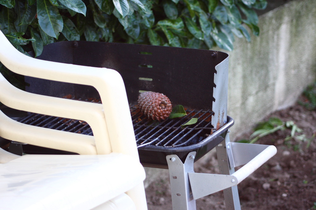

    bonjour à tous alors voilàj ''ai un gros problème sur mon 40d je trouve que les images ne sont pas nettes fades qu'elle manquent cruellement de piquer es que quelqu'un a déjà eu le probleme et es qu'il est resolue merci d'avance.

    salut, tu devrait poster une image avec les exif.
    ca le fait avec tout les objectifs?

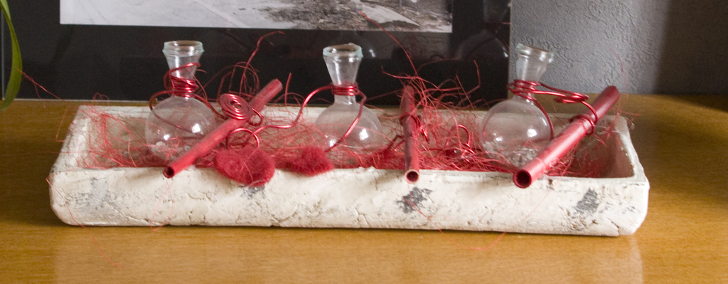

    Par défaut canon 40d
    la 1 ere photo realiser au 28-80 f2.8 serie L
    • EXIF: Canon ( EOS 40D) | 35mm | 1/10s | f/5 | ISO 1000
    la 2 eme un simple 18-55
    voila les photo sont toute les 2 brute sans traitement realiser sur pied

    La vitesse 1/10 est trop basse pour ne pas soupçonner un flou de bougé... En plus la lumière semble insuffisante avec ISO élevé...
    As-tu une autre photo prise à des conditions plus normales ?
