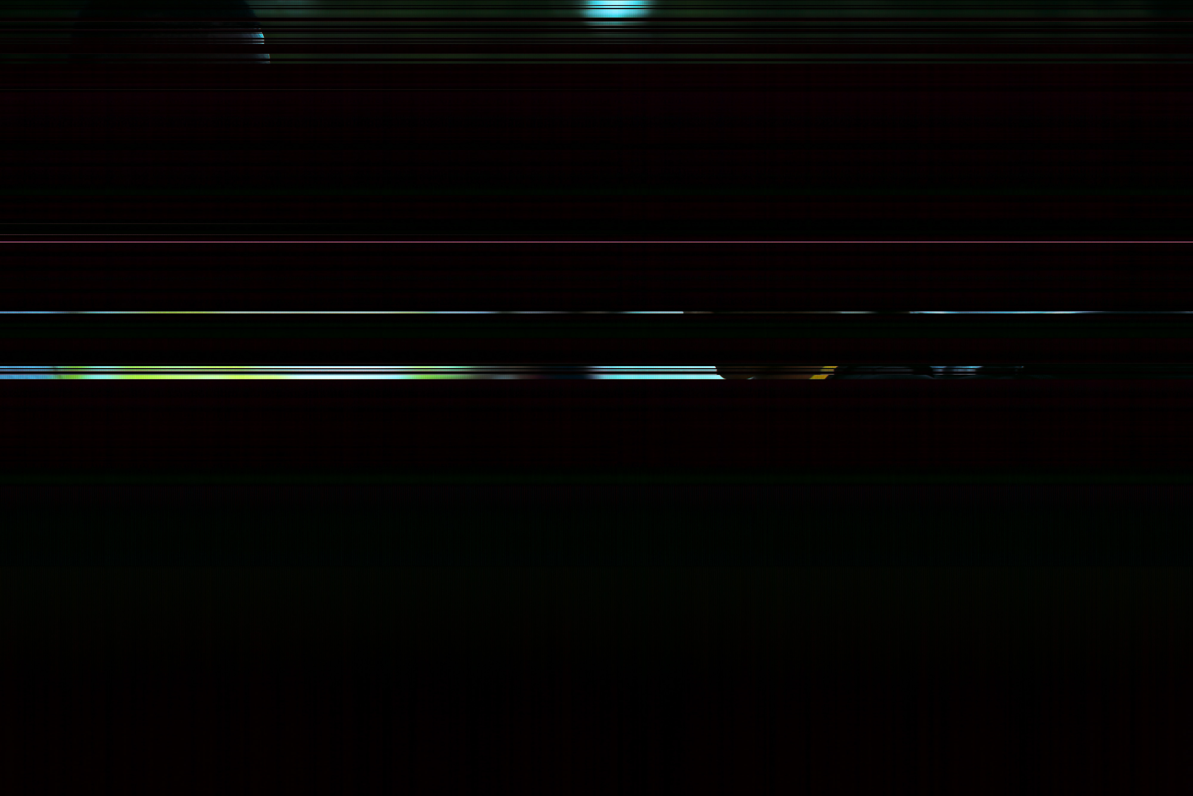

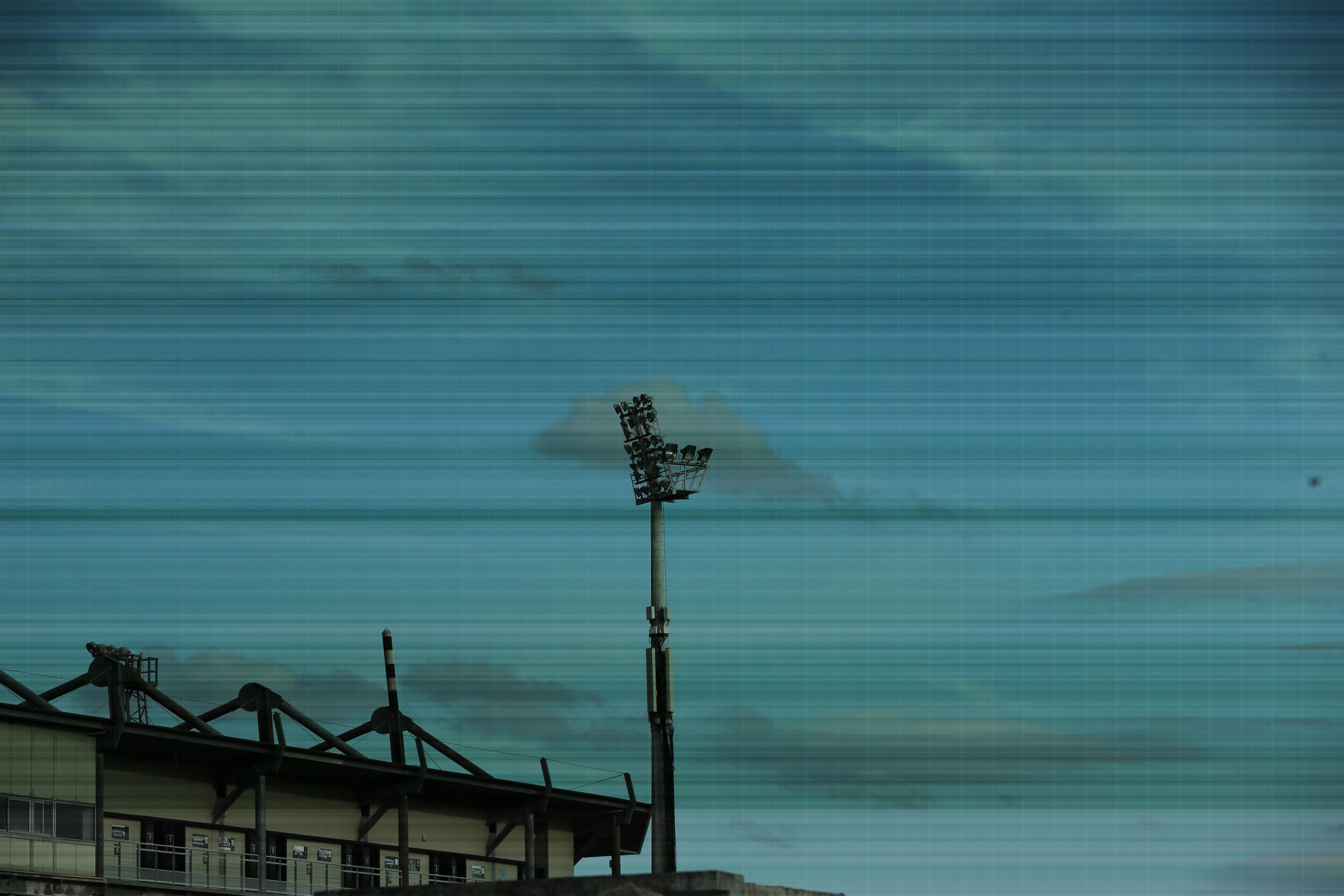

    Salut, je m'apporche de vous suite Ã* un problème récent (avant-hier) que j'ai eu et que j'ai tjrs.
    Mon Canon 1Dx qui a 53 700 déclenchements a commencé Ã* d*conner sans aucune raison (ni chute ni chute ni eau...). De nombreuses lignes horizontales sont apparues toutes seules.
    Ces lignes apparaissent sur l'écran et sont aussi sur le fichier jpg lorsque je le regarde sur un ordi. Ces lignes apparaissaient 1 photos sur 3, puis 5 photos sur 6 puis des fois 20 photos sans aucune ligne.

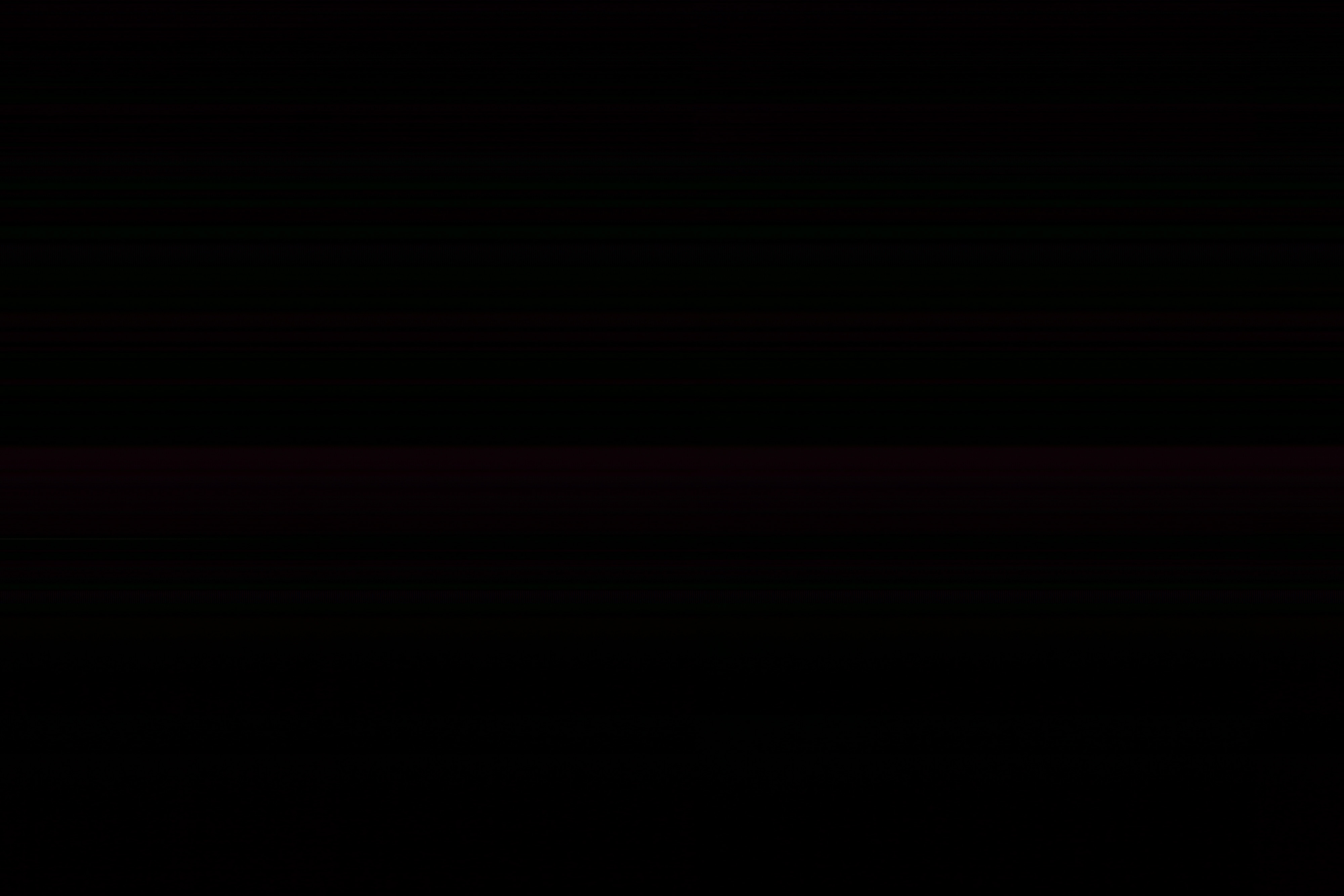

    Hier j'allume mon boitier et maintenant 100% de photos sont noires (sur écran et sur fichier).
    Pour info, en mode Liveview, mon écran est noir aussi.
    J'ai tester :
    - changer de batterie (Canon chargée Ã* 100%)
    - changer de CF formatée
    - changer d'objectifs (24-70, 700-200, 400mm etc)
    - contrôler que le miroir se lève bien, c'est ok
    - contrôler que le rideau se lève bien aussi, c'est ok
    - tester tous les modes de l'appareil, c'est ok
    - reset tous les menus et ecraser le firmware 2.1.1 par un autre fraichement téléchargé 2.1.1.
    - bouger un peu les boitier dans tous les sens pour voir si rien ne se balade dedans. C'est ok
    Tout fonctionne correctement, les modes, l'AF, la stabilisation des objo, les exifs sont bon mais mon histogramme indique que j'ai bien une photo en noir.
    Je comprends pas Ã* part un problème électronique du genre carte mère ou autres.
    Si quelqu'un a déjÃ* vu ca parce que même sur le web US, je vois personne qui a déjÃ* eu ca.
    ps. un truc bizarre, les noms de fichiers sont normalement du type "_1dx..." et lÃ* c'est des fois du genre "CJ4Q...)
    VoilÃ* les photos en HD pour les connaisseurs, si qqun a une piste. Merci la team.
    Luc
    26 100
    Soit le capteur est HS, soit il y a un problème dans le traitement de ses données (donc la carte mère). Étonnant pour un boîtier si jeune (au regard de son nombre de déclenchements).
